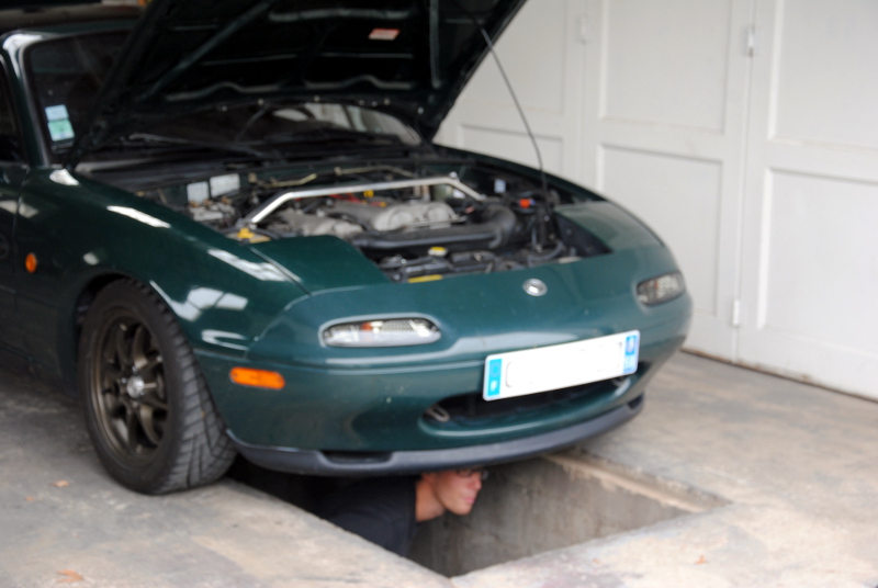

On a réussi, avec BASSone, que je remercie énormément pour l'après-midi, à retirer le filtre à huile.
Non sans mal, car il était quand même bien attaché le con, mais en retirant le support d'admission, et avec une clé à filtre métallique à collier, c'est venu en insistant.
Julien (J3huty) est passé nous voir rapidement aussi :)
Je confirme donc que l'on peut bien changer le filtre à huile sans vidanger et sans en mettre partout. (j'ai vidangé la semaine dernière)
Il a fallu mettre un bon chiffon en dessous du filtre et ca s'est bien passé, un peu d'huile a coulé.
Ensuite on purgé le liquide de freinage, qui au final, était encore nickel, mais je préférais, par sécurité.
Ca nous a d'ailleurs permis de voir que l'étrier arrière gauche a été changé il y a moment, alors que l'arrière droit semble être d'origine. (pas la même taille de vis de purge, tu confirmes Bassone ?)
En purgeant les Wilwood à l'avant, surprise: 4 vis de purges, c'est quoi ce bordel?
En regardant vite fait sur le net, j'ai vu que c'était simplement pour que l'étrier puisse être monté dans n'importe quel sens, et le même de chaque côté de la voiture. Il faut donc utiliser la plus accessible, en haut de préférence pour les bulles d'air.
2ème surprise: la vis, c'est pas du 6 mais c'est pas du 7 non plus, c'est une valeur américaine, pas métrique. Et je me suis souvenu avoir eu une petite clé à oeillet dans la pochette du triangle de signalisation avec la voiture. C'était bien ça !! Il était quand même bien soigneux le précédent proprio :)
J'ai vérifié si les bielettes de BAR n'avait pas de jeu, vérifié les plaquettes, ajouté 40cl d'huile pour le filtre.
Elle est donc prête.
