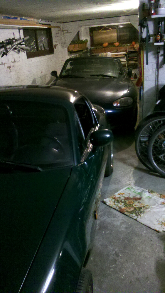

Re :hello:
2 mimix qui lèvent la pate dans le sous-sol: (désolé pour les photos pourries)
J'ai réussi avec une douille de 22, en l'enfonçant au marteau sur l'écrou, et avec un cliquet dessus ensuite , une bonne chose de faite !!

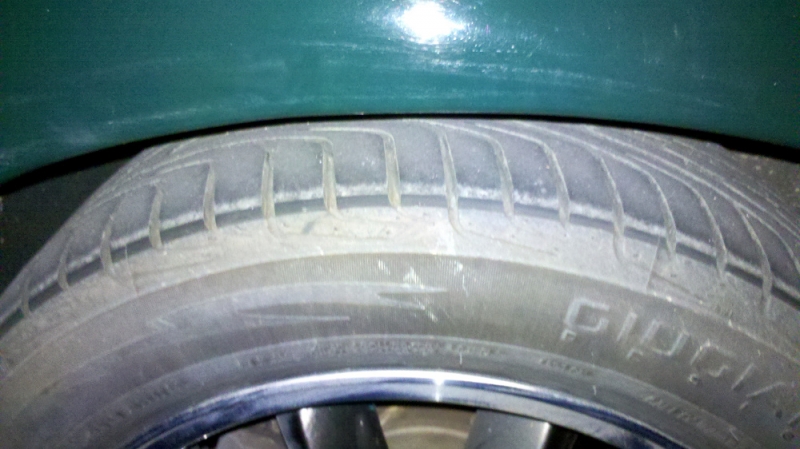

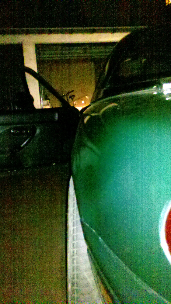

Enfin pas si parfaite que ça parce que ça frotte à l'arrière :sic:
Voilà des photos (toujours pourries) d'une bien belle trace :x
Des idées ? J'imagine qu'il faut que je replie le bord de l'aile ? Ca suffirait vous pensez ? Sinon, plus de carossage ?

en 15X7 ET30 ça touche? :etonne:
edit: j'avais pas vu les etriers.

Avec des cales 20mm ... donc ça équivaut à un 15x7 ET15 :tantpis:
Je pense que ça ne se joue pas à grand chose, mais ça frotte sur la moindre petite bosse.
Donc plusieurs solutions :
- j'abandonne l'idée de mettre les Rota sur la NA ( :cry: )
- je replie les bords intérieurs des ailes (j'ai un peu peur de mal le faire, il faut chauffer, et peut-être découper ...)
- j'accentue le carossage (mais est-ce que ça sera suffisant ? :? sans passer à du -3 à l'arrière :aie: )
- je rabotte les élargisseurs de voies ? ça se fait ? :oops:
NB 1.6 Twilight Blue (vendue)

La solution la plus propre serait que je remplace mes élargisseurs arrières 20mm par des plus courts (10 ou 15).
En attendant je pourrais aussi les retirer, mais je crois que les goujons seront trop longs.
Bref, je ne sais pas quoi faire :ricane:

A ce stade tu peux carrement enlever les elargisseurs!... pour un daily sans prise de tete ces surement le plus sûr.
