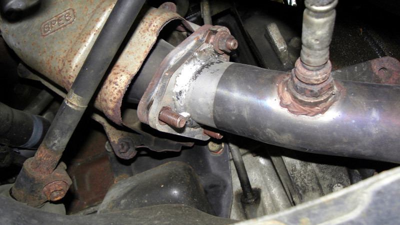

Par contre je viens de tomber sur ça :
Il n'y a rien qui vous choque sur mon downpipe :aie:
Je ne sais pas du tout si les 2 écrous sont partis par eux-même ou si ça a été monté à l'arrache (ça m'étonnerait quand même).
Ca part facilement des écrous d'échappement ?
Je vais mettre ce que je trouve pour le moment, mais il y a des trucs particuliers à respecter ?
Mon bruit de fuite à l'échappement vient donc de là :D (mais il ne se produit qu'à froid, donc ça ne m'avait pas trop choqué).

Ah ouais c'est sur que la il y a des fuites.
Ce sont des goujons spéciaux sur le tube de descente qui n'ont rien a voir avec ceux de la culasse pourtant très ressemblant.
Ils n'ont pas le même pas que les écrous de goujons de culasse.
J'ai trouvé 2 écrous au bon pas dans ma réserve d'écrous, en acier (pas inox).
J'arrive à serrer celui le plus à gauche, mais celui qui est côté moteur, je n'arrive pas à y accéder :(
J'aimerais quand même bien savoir si je les ai perdu en roulant ou non. Je vérifierai régulièrement maintenant.

Sur le 3eme goujon, un écrou de 17 ne passait pas, car le coin de l'écrou venait contre le tube, impossible de serrer.
J'ai échangé avec un des écrous du catalyseur, qui sont plus étroits, pour le même filetage.
Et j'ai pensé à utiliser le cardan de mon cliquet, ça allait tout seul du coup :aie:

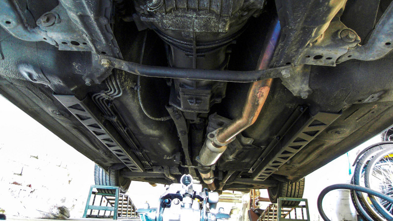

Bon tout est monté :
J'ai fait un petit tour pour essayer, en un mot : excellent.
J'avais lu un commentaire sur un autre topic : "on a l'impression que la voiture fait désormais un seul morceau" => C'est exactement ça.
C'est plus précis, ça se tord moins, ça rebondit moins, c'est vraiment ce qui manquait :)

Je n'ai pas eu le temps de monter le rain rail par contre. Et je n'ai plus le bruit de fuite d'échappement :)

pour ton échappement les écrous d'origine sont des simonds donc auto-freinés ;)

Justement cette partie de l'echappement (entre le collecteur et le cata) n'est pas d'origine, donc je ne sais pas si les ecrous ont été conservés.
Auto freinés, c'est à dire avec rondelle type "plastique" intégrée à l'écrou, ou écrou avec la base rainurée ?
Le seul qui y restait était "à un seul sens" donc avec un plat plus large d'un coté (une sorte de rondelle intégrée).

ce sont des écrous "écrasés" au niveau du filetage ce qui permet de le freiner meme avec de la thermique (cas des echappements); on voit un peu dans cette photo:

Je parlais des moulures du rain rail qui arrive dans les coins ou l'on a l'evacuation d'eau de chaque cotés.
Sinon tes rails , ils viennent d'ou?
Tu as fait comment pour la coté avec les durites avec les pates de maintien des durites.

Si tu veux je peux prendre des photos detaillées des fixations des durites d'essence et de leurs attaches.
Les rails ont des trous pour que les supports de durites puissent accéder aux trous d'origine.
Le moment où on doit forcer, c'est pour faire passer le rail derrière les durites. J'ai mis le plat du rail verticalement, pour aller chercher entre les durites et le longeron, puis je l ai fait basculer pour qu'il se glisse en passant derrière les durites.
Ensuite, il faut le faire glisser longitudinalement pour trouver le bon alignement avec les supports de durites, et faire en sorte que la vis du bout ne tombe pas dans l'ecu (sur les NA 94-97 en tout cas).
Les rails viennent la production de patST, produits en 2012, si je me souviens bien, ce sont des repliques des FM, en galva, assez épais (3mm si je ne dis pas de bêtises). Je n'ai eu aucun soucis pour le montage (en tout cas pas à cause des rails).
