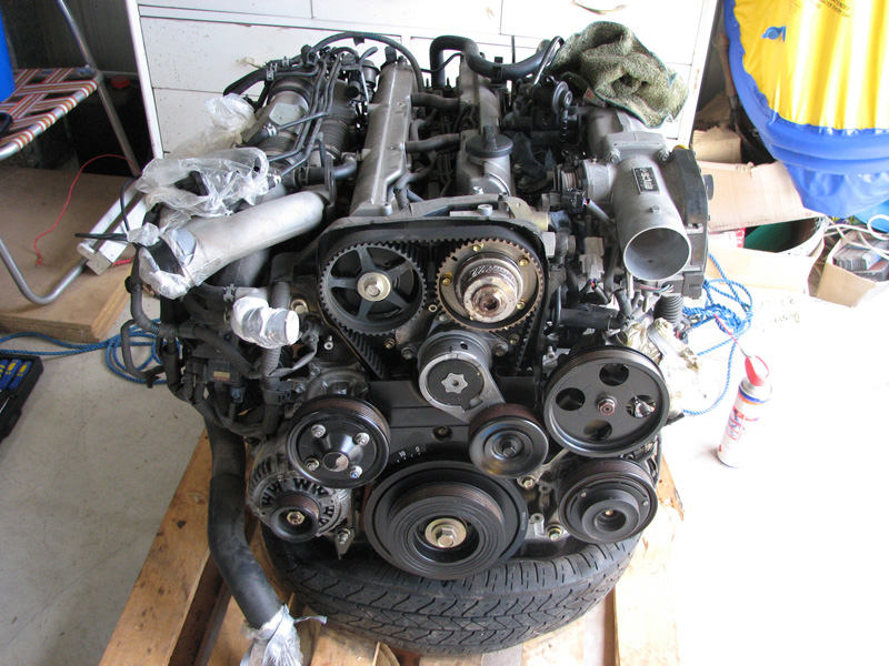

En gros, ça ressemble à ça au niveau de la disposition des poulies etc ... :
La poulie à calage variable ne facilite pas la chose, surtout que je crois que la fuite vient de celle-ci.
Je me demandais surtout si je pouvais virer les poulies de distrib sans enlever le reste (donc pas le cache du dessous, pas la poulie centrale), et juste laisser pendouiller le haut de la distrib.
Ensuite, retirer les 2 poulies, changer leurs joints, les remettre, caler uniquement le haut de la distrib et roule ma poule.
Les points qui peuvent poser problème c'est : retirer la courroie des 2poulies sans toucher aux tendeurs , c'est possible sans l'abimer ?

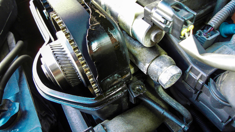

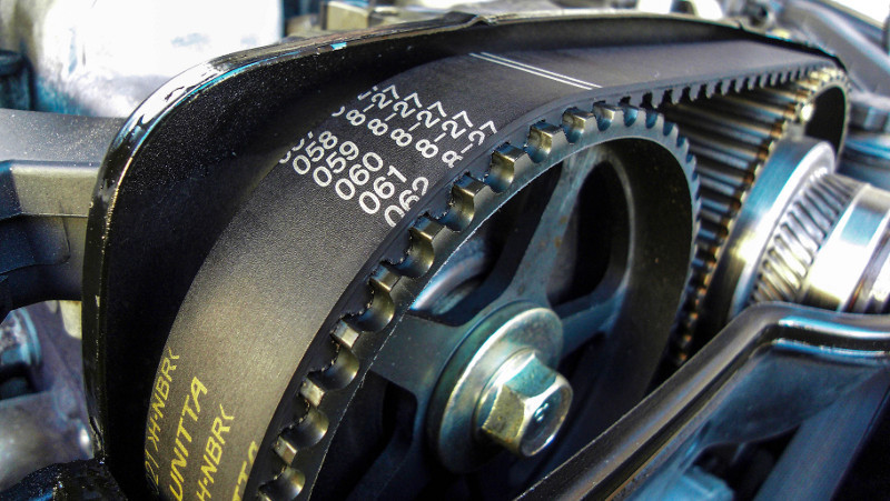

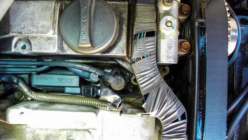

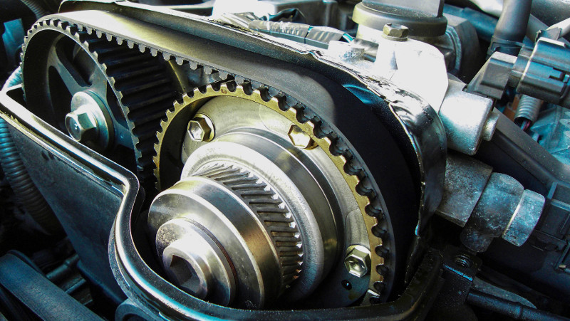

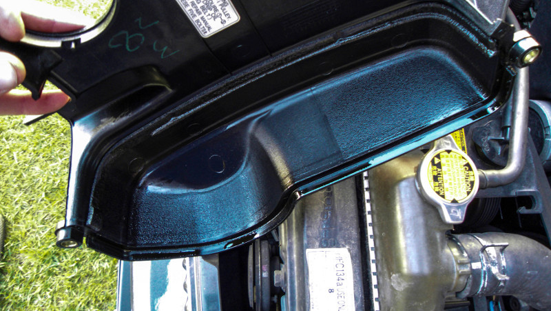

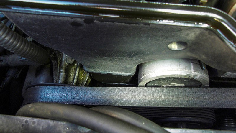

Bon j'ai retiré les caches, et finalement, je ne sais toujours pas d'où ça peut venir...
Voici les photos :
Et voici une petite vidéo où l'on peut voir que même en tournant, la courroie reste sèche.
Donc avec les photos vous verrez que:
- il y a de l'huile qui a coulé tout le tour de la marche du cache distrib
- ca a bien coulé sur le cache encore plus bas (à la jonction des 2).
- la courroie est sèche et les poulies aussi
- l'arrière de la séparation poulie/cache-culbu est sec, et l'avant aussi, mais le dessus et les côtés sont pleins d'huile :etonne:
- les puits des bougies et autour des cops sont plein d'huile.
- l'intérieur du cache distri est gras, mais ça ressemble plus à de la vapeur d'huile qu'à de vraies projections)
- là où ça a coulé devant la poulie vvti est simplement la "marche" qui a débordé d'huile, et pas de la projection
