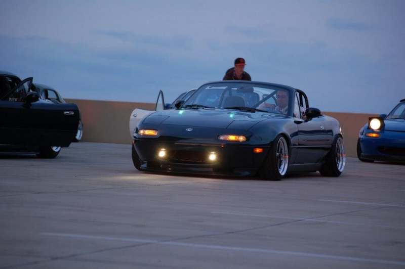

Bon voilà, j'aimerai mettre des jantes à déport en 15" mais je ne veux pas tirer les ailes ni mettre un carrossage de fou (daily inside :lol: ).
Par contre elle sera quand même bien rabaissée, que me conseillez-vous comme déport ( 7,8 ? ) et comme ET ( 0,10,15,20,25 ? ) pour avoir un rendu dans ce style là ou légèrement plus haut et que celà ne frotte pas tous le temps :ricane: :

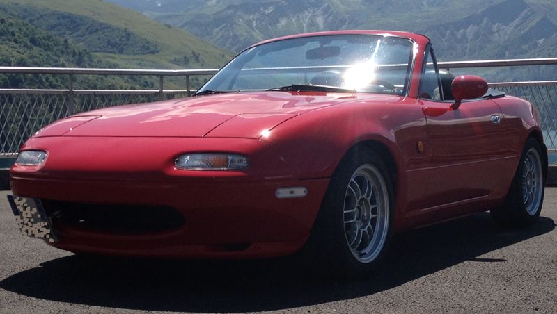

En 195/50/15 :
en 8 ET 30 tu sera à ras les ailes ..
Tu peux plier le rebord intérieur des ailes sans les étirées et passer en ET 25 mais cela risque d'être juste si carrossage normal.. il vaut mieux donc opter pour un carrossage négatif pour avoir le résultat comme sur la photo
Regarde la mienne je suis resté sage pour l'instant :ricane: en 195/50/15 en 7,5 ET 35 et rabaissement à -35 carrossage négatif.. et on a de la marge de progression ;)

Une photo de la tienne Jaguar pour que je vois ? :)
Par contre je pense mettre du 195/45 r15 ... :D
Always Top Down ! :P Sauf quand il pleut !
Message Publié : Sam 22 Déc 2012, 16:26
Message(s) : 22988
Humm.. faut que j'en refasse car la géo n'était pas encore faite à ce moment là..
45 15 .. pas bien ..

Message Publié : Sam 22 Déc 2012, 18:02
Message(s) : 14326
regarde les 6UL en 15x8 ou 15x9 et36.
ça revient bien a fleur de l'aile et la jante est légère.
par contre, si du 195-50x15 passe sur du 8", sur du 9 il te faudra du 225-45x15.
sinon, rota gri V 15x7 et20.
6ul
rota grid v
