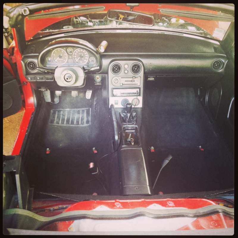

Voila je suis en court de projet. Mais le soucie c'est que les pièces que je recherche devienne pratiquement impossible de trouvé ou alors faut le faire sois même. Je ne suis pas adepte de la fibre et je cherche un très bon compromis pour que sa sois léger et résistant.
Voila ma base, une NA de 92 le 1600, avec un embrayage ST3 et volant moteur allégé F1 racing admission home avec cone apexi et vidange a la 300V 15w50. pour le refroidissement j'ai un radiateur mishimoto gros volume avec durite d'eau renforcé carbon miata.
Je suis en collecteur Inox 4 2 1 avec bande thermique dessus cata vidé pour l'instant puis ligne en 55 double sortie.
Pour l'instant niveau perf j'ai que sa.

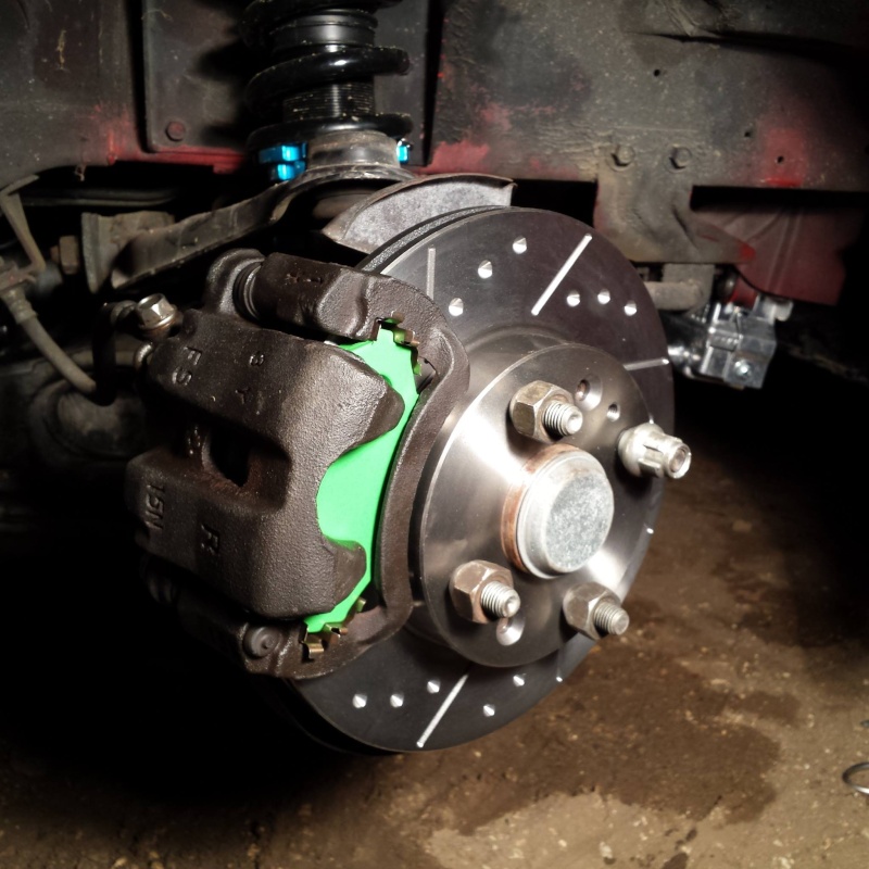

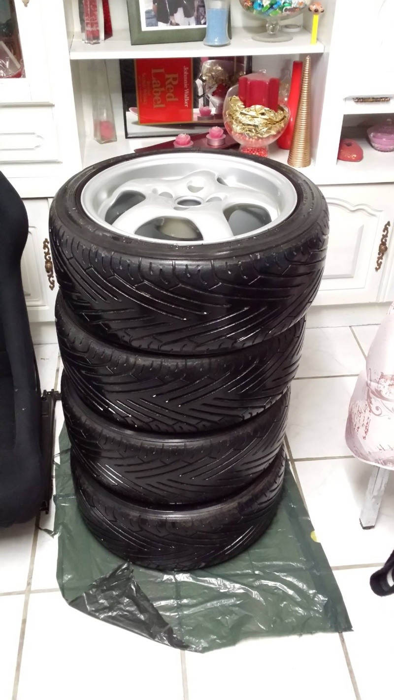

Pour le chassie, je suis en combiné filté Kido Racing réglable en hauteur et en dureté, avec plaquette mintex rainuré et point avec plaquettes EBC green avec DOT 5.1. D'ici a la fin du mois je passe au durite aviation de marque EXACT tous sa sur 4 jantes FondMetal avec pneus Yokohama et j'ai aussi 4 jantes monté sur slick en Michelin S2B pour l'avant et S2A pour l'arrière avec lug nuts ZENKY Red.
Barre supérieur avant et je dois recevoir dans la semaine suivant mon demis arceau TR lane avec barre pour harnais.

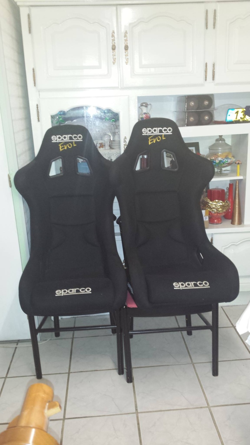

Dans l'habitacle. Je suis entrain d'installé 2 sièges baquets Sparco Evo L sur fixation OMP avec harnais SABELT pour le conducteur, shift light, volant MOMO racing et Quick relase, mano Temp huile ZENKY.
Et pour le délire Un tow Sablet a l'avant et un PSW JDM a l'arrière et un mini spoiler.

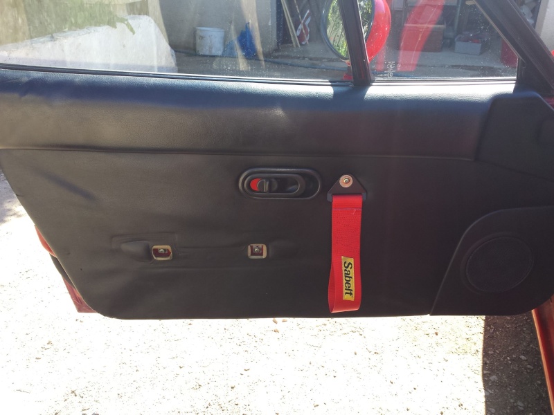

A cose de mes baquets je dégage les accoudoirs des portières et je met une lance a la place, je dois retravaillé mes garnitures de porte. Au début j'avais pensé a de l'inox mais le faire sur les 2 portières sa me fait du poids en plus.
Je suis a la recherche du matériaux qui me couteras pas un bras comme le carbone ou le kevlar, a part de la fibre de verre je vois que sa mais le soucie c'est que je sais pas la travaillé.
Je suis aussi a la recherche d'un spoiler avant je veux pas de lame GV ou c'est autre connerie que tous le monde possède et bien sure avec sa je voudrais un diffuseur arrière.

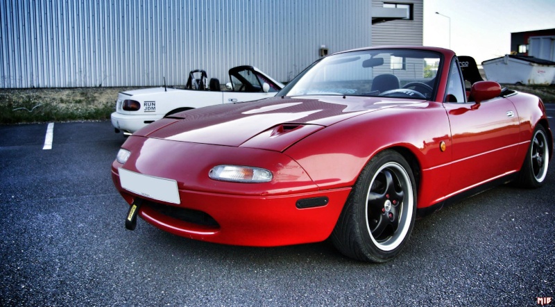

Voila en imagine:
Les gommar de tous les jours:

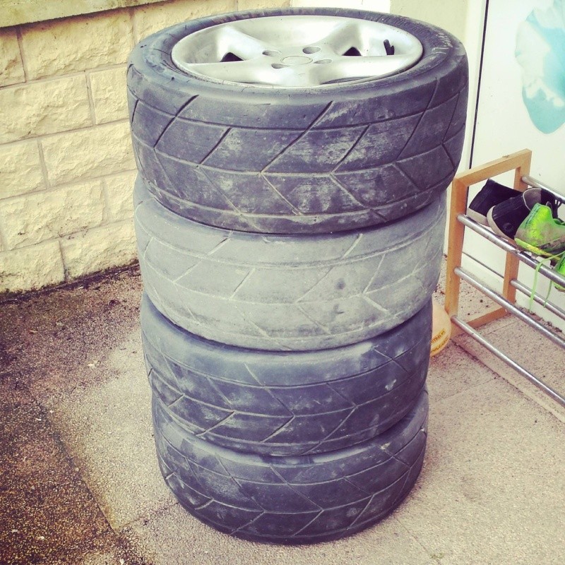

et ceux pour joué:

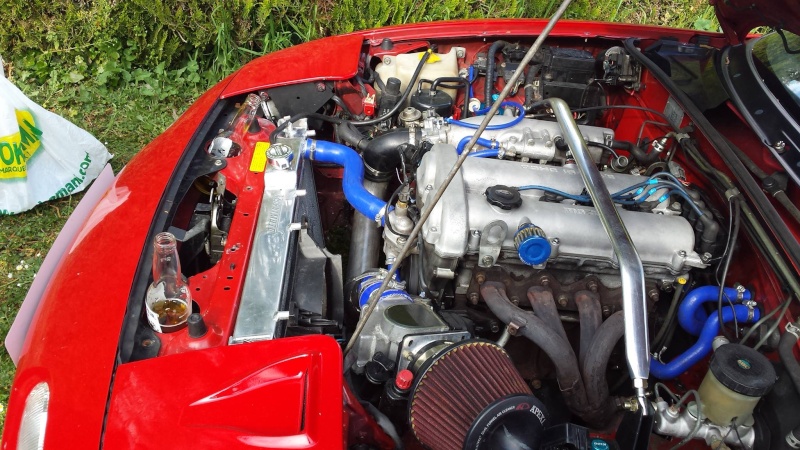

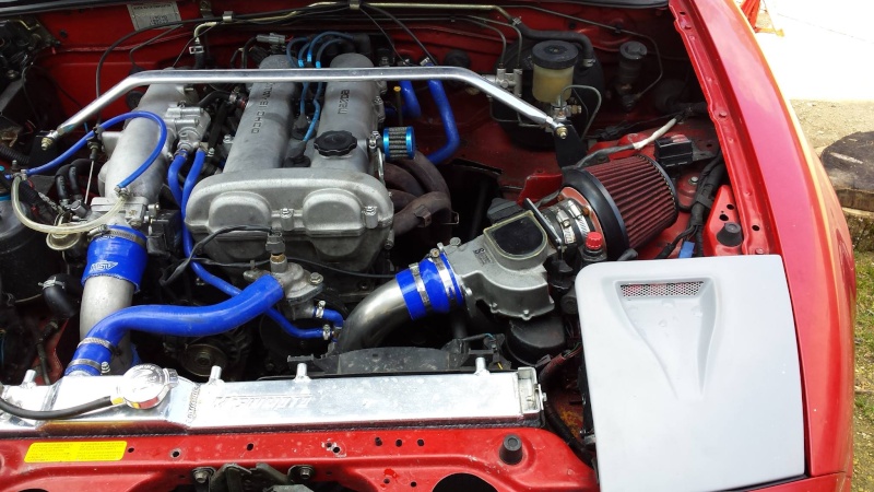

Compartiment moteur:
L'intérieur actuel en attende de l'arceau puis les sièges qui sont bien au chaud dans mon salon:

Sinon pour le materiaux des contre portes,=> isorel perforé imperméabilisé et recouverte de ce que tu veux, ou brut pour le coté "écolo pas beau"
en plus en cas de crash ça ne te blessera pas ;)

Bon courage pour faire passer les baquets.
Risques de ne pas du tout être centré par rapport au volant.
Et pourquoi un embrayage stage 3 avec un moteur d'origine?

J avais dejas mit un baquet mis fevrier mais enlever pour avoir plus de place pour mettre l arceau sans trop etre embeter.
Pour l embrayage c est qu avant elle etait en turbo. Voila pourquoi. Mais actuellement je suis tous d origine a part enlever toute les brides.
