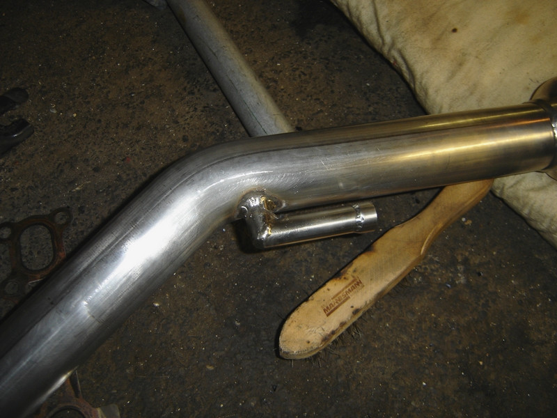

J'ai un inter RB sur la NBFL, la lambda est placée à l'air, et j'ai retiré l'ampoule du voyant moteur. Problème reglé :lol:
Stan69 a fait quelque chose de bien mieux en soudant un L et avec un peu de laine de roche à l'interieur, et le filetage pour la 2ème lambda.

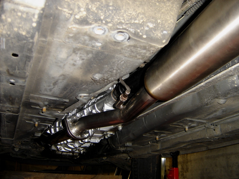

Si tu veux supprimer le catalyseur et mettre du Racing Beat...sachent qu'il ne ce fait rien pour la Nbfl1.8.
Il te faudra acheter le collecteur RB et donc l'intermédiaire RB,pour que le montage soit possible.
Et bien entendu,il te faudra aussi changer le silencieux finale,car le RB à un diamètre intérieur de 57mm,donc pas top avec un silencieux d'origine....mais bon le montage est possible.
Pour le problème de la deuxième sonde lambda,j'ai procédé ainsi :
J'ai percé un trou de 3.3 mm.
J'ai ensuite mis mon coude en inox,fabrication maison.
Et je l'ai rempli de laine de fer.
Ce système fonctionne à 100%,je n'ai jamais eut le voyant allumé.
Pour te dire,j'ai remis mon catalyseur aftermarket (pour le CT)il y a 2 semaines ....et depuis j'ai le voyant qui s'allume tout les 50 Km :aie: je vais être obligé de faire la même bidouille pour plus avoir ce voyant.

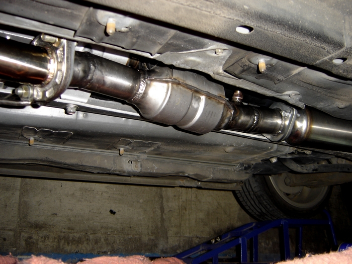

Pouvez-vous me fournir une photo de l'emplacement de la sonde lambda sur l'échappement d'origine?
Je crois que j'ai trouver une solution! :woo:
Mais j'aimerais m'en assuré avant de dire des conneries :ricane:
Message Publié : Mar 19 Août 2014, 16:51
Message(s) : 8992
Désoler j'ai pas ça :sic:
C'est quoi ta solution :D
EDIT : je pense savoir ce que tu vas faire....donc la sonde après cata est fixer sur la parti intermédiaire......je suppose que ça t'arrange :P
Message Publié : Mar 19 Août 2014, 16:55
Message(s) : 14326
t'en a une avant et une apres le catalyser.
tu ne saurais pas les rater...

Effectivement deux sondes pour la sonde sur le collecteur faut_t'il l'installer sur cellfix aussi quand le cata est supprimé?
ma solution?
Couper-percer-souder afin d'installer le siege de la sonde et de fabriquer un cellfix...
Comme as fait stan69...
Il vendent sur le site de RB le support de sonde à souder.
J'avais pas vu :oops:
Message Publié : Mar 19 Août 2014, 21:21
Message(s) : 8992
Fait le bien couder comme j'ai fait.
Car ceux qui achète sur le net le modèle "droit",ont la plus du temps le voyant qui s'allume.
