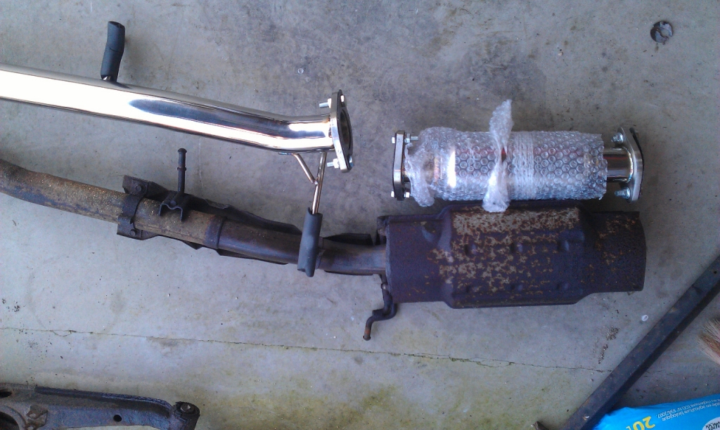

Je suis en train de remplacer ma ligne d'échappement par une ligne complète inox avec collecteur et double sortie sur ma NA de 1990.
Question: devrais-je remettre les 3 protections thermiques? sont-elles vraiment utiles?
En +, le nouveau collecteur ne possède pas les fixations d'accueil qui sont sur celui d'origine.
Merci d'avance pour vos réponses

ces protections sont des sources de vibration.
si vraiment tu veux isoler, utilise de la bande thermique.

Je me suis jamais posé la question de savoir s'il fallait remettre toute ces tôles ...
Je pense comme cherub, le fait de les remettre engendra des vibrations ;)
Pas besoin de bande thermique, sauf si tu comptes faire que de la piste avec et encore :tantpis:

c'est fait pour préserver la thermique habitacle et essence suivant la zone! tu sais donc les conséquences en t'en passant :D ..... le moins con serait d'en refaire fixer a la voiture comme celui au dessus du silencieux sur les NA ;)

La protection sous le réservoir est restée fixée au chassis et comme elle est en bon état, je la laisse. L'intermédiare, je la vire.
Quid de celle qui se trouvait fixée à l'ancien collecteur dans le compartiment moteur?

tu peux la dégager.
jamais vus quelqu'un monter un collecteur inox et remettre cette protection.

parcequ'il y a pas de pates :aie: ....... car celle là est archi utile :oui:

Il existe des parades, comme le head shield de chez TDR.

Si tu veux du "wow effect" au levé de capot et au détriment de la longévité des composant environant le collecteur (et les perfs aussi selon ton admission), l'aisse ton collecteur nue, c'est jolie, ça fait à l'ancienne et un peu moto.
De plus la teinte bleuté dégradé que prend l'inox qui à bien chauffé, c'est sex :cubitus:
Si tu veux du discret et bienvenue pour la température sous le capot un max d'écran thermique autour du collecteur et de la descente sont bienvenue.
Bande thermique+ écrans alu divers.... feuille d'or :cubitus: amiante :aie: revêtement céramique :cyp:
