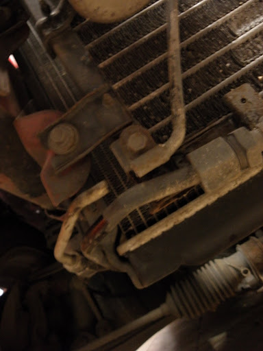

Petite question après avoir démonté le carter de protection, j'ai aperçu ceci:
La question est: mais c'est quoi donc?
bon apparement c'est cassé, what this? c'est un gros blème?

tuyau de clim' non ?

Je l'ai aussi sur la mienne, je crois que ça a un rapport avec la clim :?

+1 pour le circuit de clim :oui:

Ouf, un truc qui sert a rien chez moi :P
Merci les gars...

C'est la cartouche de condensateur de clim
