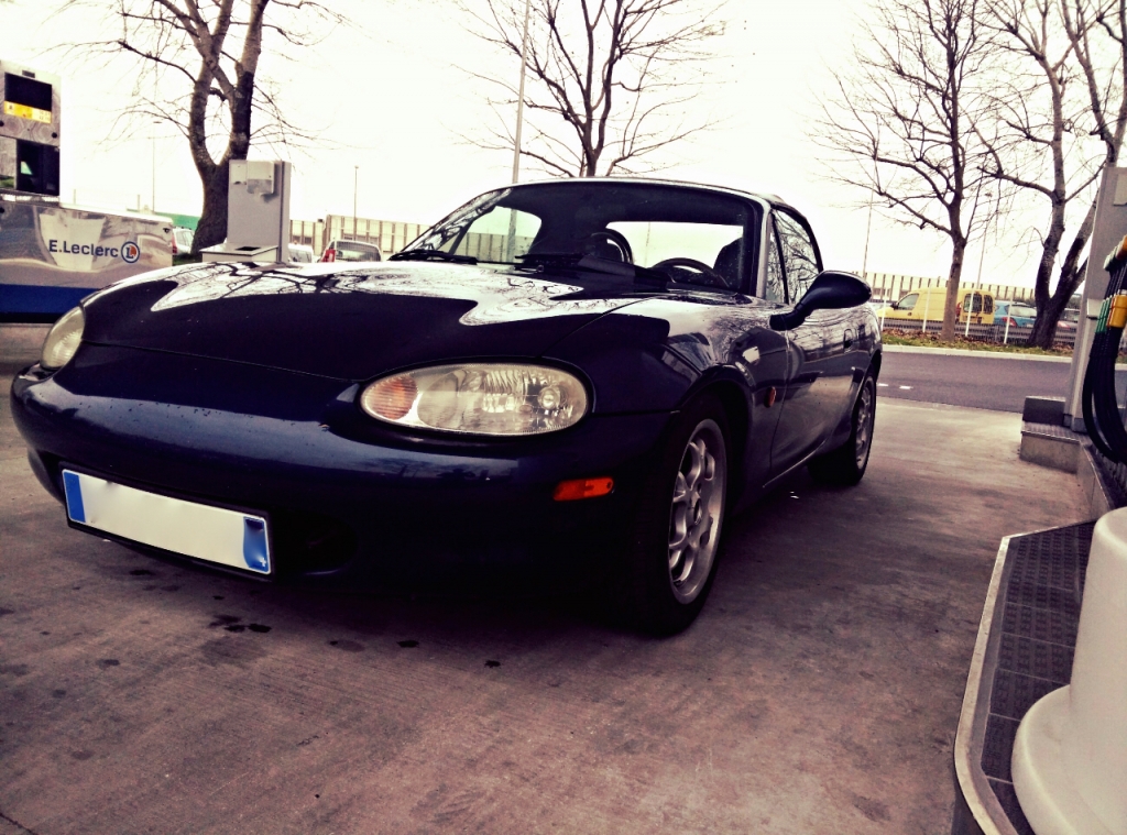

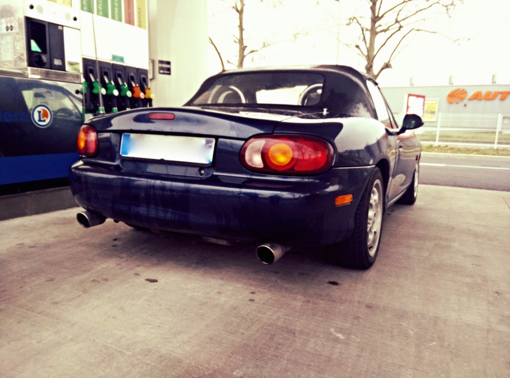

Yop yop, après mas petite EJ9 qui m'avait rendu de bon et loyaux services, j'avais envie de passer à quelque chose de plus fun, sans coûter bonbon, et que je pourrais ''préparer'' très soft si j'ai envie de m'essayer au circuit, et comme dis Clarkson... ;)

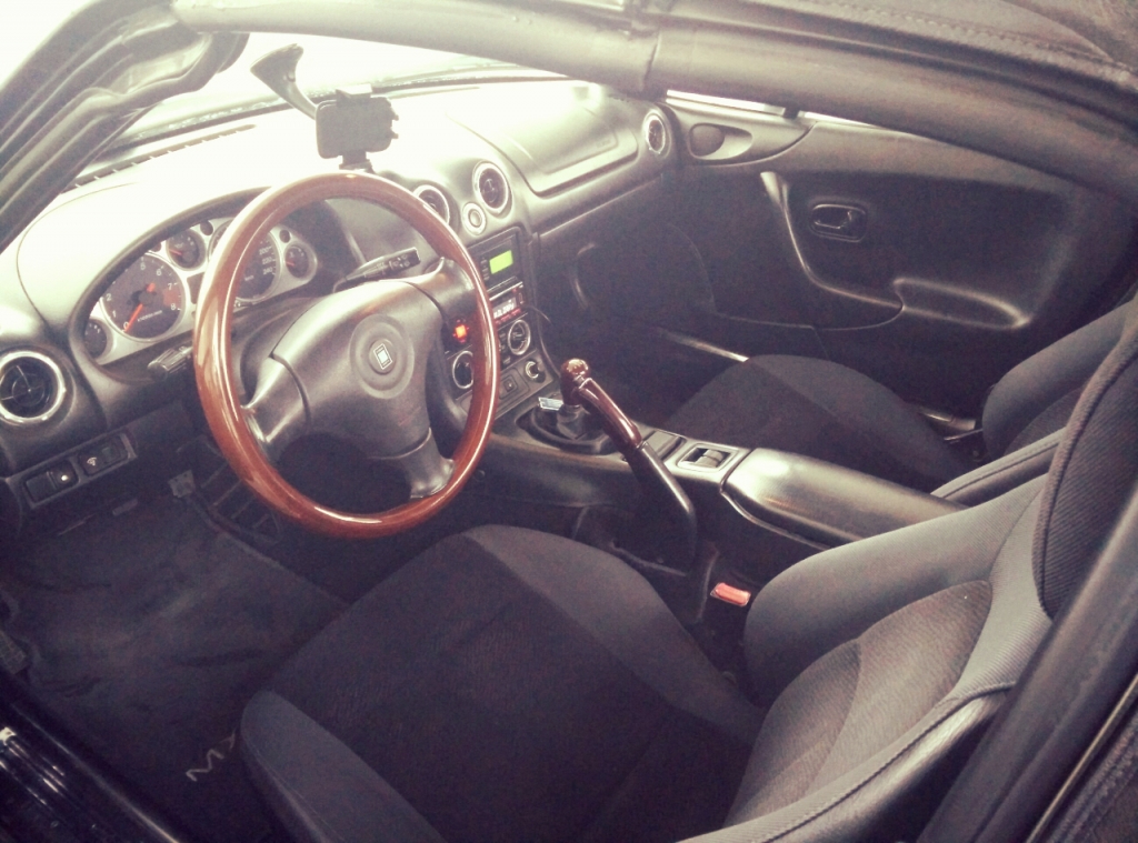

J'ai eu une bonne occasion d'en avoir une que j'ai du coup saisi. Une des premières NB 1,6, version allemande! Du coup, seuils de portes inox, vrais tweeters, rétro dégivrant, etc... L'ancien proprio était plutôt soigneux avec et a garder le carnet d'entretien. Il a aussi ajouter un Style Bar, ainsi que l'ensemble bois intérieur NARDI. L'intérieur, rien à redire, juste les contours des aérateurs à recoller, un bon nettoyage, refixer deux trois trucs déclipser et c'est bon!
Niveau carrosserie; la rouille. C'est vraiment sain, surtout pour une mx5, je dois juste refaire l'aile par prévention, avec l'apparition de petites cloques, sinon c'est juste très léger au niveau des évacuations d'eau, et je pense que je ne pourrais jamais rien faire contre ça... Et une drôle de bosse sur la porte aussi (aucune idée de la provenance). Niveau moteur perf, rien de fait, à part des ressorts aftermarket, et des faisceaux d'allumage NGK (les OEM étant l'une des maladie de la mimix).

Salut ALD,
Jolie cette Mx!
ça réchauffe bien l'intérieur ces touche de bois :jaime:
La double sortie c'est l'accessoire mazda ?
Jolie petit programme en perspective

Bienvenue !
Sympa cette NB, enjoy ! :beer:
@Regis : non le Sebring proposé en accessoire a des canules de 300m de long :aie:

Merci! :jap:
Comme l'a dit TTige! Après elle devait les avoir au début je pense vu qu'elle a l'emplacement des deux pots! Suis pas trop fan, mais vu que c'est là... :tantpis: :ricane:

C'est l'apanage des voitures puizzantes! :red:
la nouvelle Civic Taïpe ARhhh en à 4 comme les férrari :red: :ptdr:

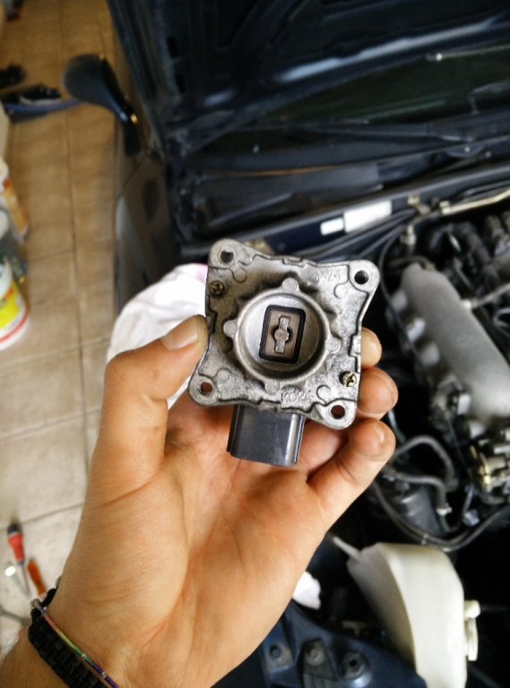

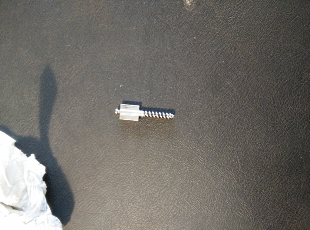

1ère étape; fiabiliser la voiture! Traitement de la rouille très prochainement, en attendant, c'était à la vanne EGR d'être inhibée! Même si c'est ''moins grave'' sur les essences que sur les diesels, mieux vaut prévenir que guérir. :jap:
Voilà donc la vilaine! Un peu sale d'ailleurs, faut que je nettoie tout ça!
Mon sponsor aurait pu être le WD40 :ptdr: Je ne sais pas si je suis très peu doué ou complètement nul, mais j'ai eu énormément de mal à dévisser cette fichue vanne EGR!
Mais bon maintenant c'est fait et j'ai pu enlever cette vilaine chose :aie:
Tout a été remonté niquel, et maintenant mon moteur ne s'empoisonne plus :boxe:

Pour l'EGR t'as pas mis de plaque sandwich?
 Sujet du message : Re: NB Dailyfun
Message Publié : Dim 22 Mars 2015, 18:32
Inscription : Mer 18 Fév 2015, 09:43
Message(s) : 261
Localisation : Val-de-Marne
Pas presque par terre, mais c'est les bas de caisse qui touche a chaque fois...
Non, juste enlever la petite tige ça suffit! :oui:
Message Publié : Dim 22 Mars 2015, 20:11
Message(s) : 14326
il y a deja eu des retours comme quoi ça chauffe fort quand on ne fait que virer
l'espèce de vis.
Message Publié : Dim 22 Mars 2015, 23:33
Message(s) : 261
l'espèce de vis.
Comme quoi ça chauffe fort? Comment ça? A quel niveau?
Message Publié : Dim 22 Mars 2015, 23:51
Message(s) : 8992
En effet virer la vis est une grosse bêtise....je rentrerai pas dans les détailles.
Le mieux est de là laisser fonctionnel et de juste mettre une plaque pour obstruer l'arrivé des gaz. ;)
