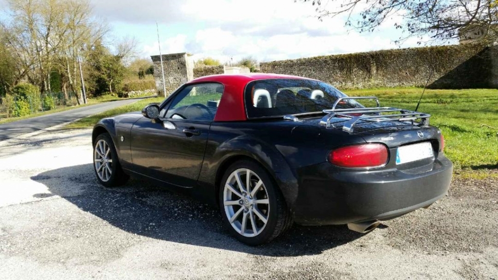

J’ai sur ma NC ST un magnifique hardtop rouge....j'aime bien cette couleur mais du noir sur du noir ça passerais mieux non ?

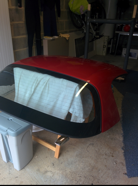

Step 1, un hardtop, deux tréteaux et un garage :

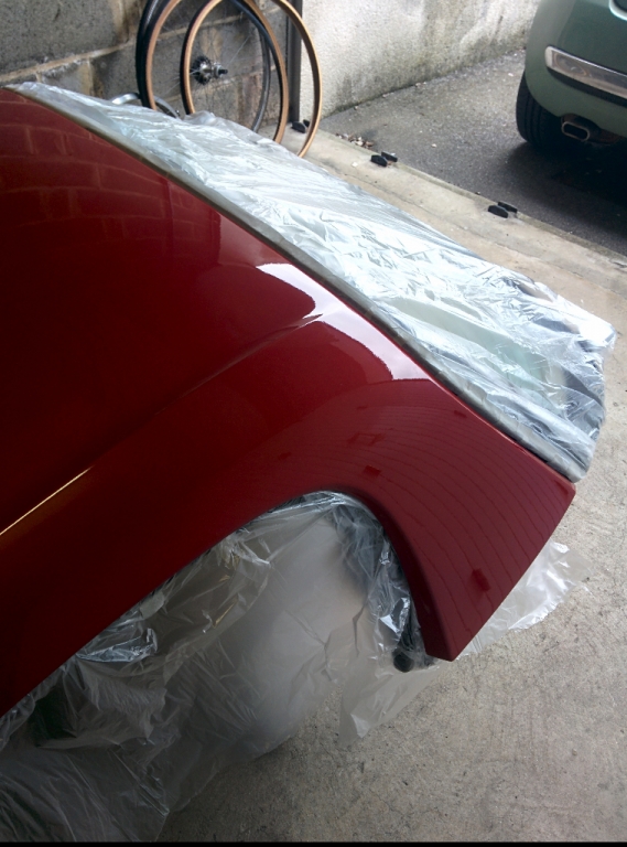

Step 2, couvrir les parties non plastidipées.
J'ai utilisé les mêmes outils que pour de la peinture, scotch papier et film plastique.

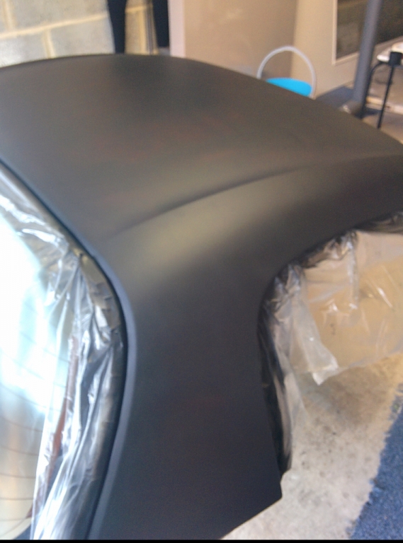

Step 3, on bombe !

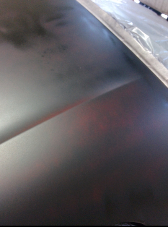

Il s'agit ici de la première couche, la couleur rouge d'origine apparait légèrement.
Une deuxième couche est nécessaire, 30mins suffisent entre deux couches.
Step 3.5, on bombe encore !
On progresse dans la disparition du rouge, le noir devient bien uniforme.
A noter que ma deuxième bombe avait sa tige d'insert fissurée....ce qui ma valu un magnifique jet de grosse particules de plastidip sur toute ma première couche...

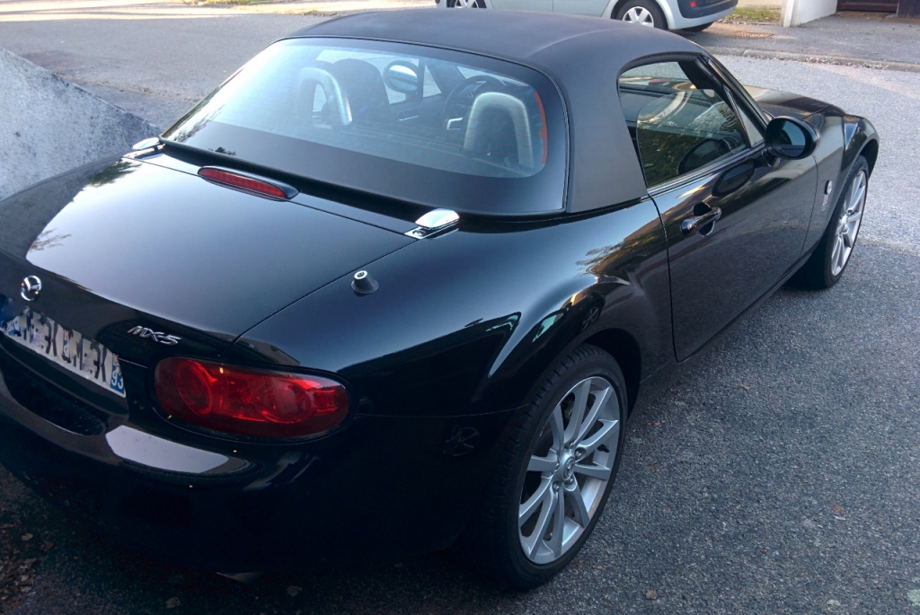

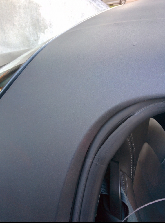

Step 5, c'est sec ! On installe le tout sur la MX :
Ici on voit bien la particule de la deuxième bombe (en haut) que je n'ai pas réussi à rattraper...c'est le seul truc moche qui ressort, faut avoir le nez dessus.
