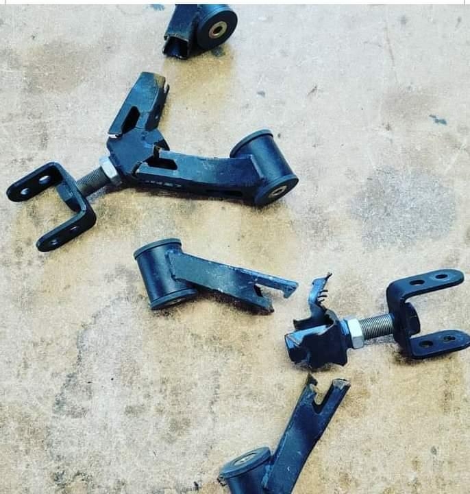

Pour tes triangles, attention a la qualité :aie:
Les images de ces triangles ont été diffusées par Paco Motorsport, eux-même et ce sont leur propres triangles. Le client n'avait pas suivi les directives de montage de Paco et ne les avait pas lubrifié, ce n'est pas un problème de qualité :roll:

Pev, j'avais vus la photo des triangles posté par un gars disant qu'il avait plus peur pour les rotules que les triangles. Mais il ne parlait pas de problèmes au montage. Peut être photo sortie de son contexte, je ne sais pas.
