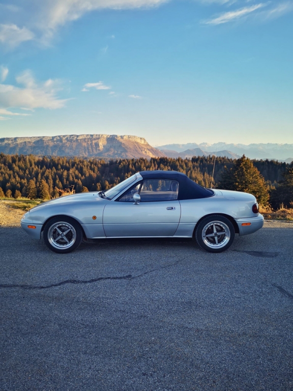

Je me présente, Clément 22 ans de Savoie, possesseur d'une NA de 95 et d'une NBFL 1.8 de 2003.
Voila un an que j'ai une NA achetée à une mamie à 30km de chez moi.
J'ai envie de modifier ma NA pour en faire une voiture performante et fun dans les cols autour de chez moi et participer à des courses de côte non chronométrées. Je veux aussi garder le look le plus proche d'origine (à part quelques détails comme les jantes, un arceau et les baquets)
J'ai rénové complétement la voiture : capote bleue alpaga & Hardtop, ( trains roulants : sablage + epoxy), combinés filetés Tein Advance Z (seront remplacés par mieux), Barres antiroulis NBFL, bieilettes réglables, Silentblocs renforcés, Rotules renforcées, Barres anti-rapprochement Av/Arr/derrière les sièges, kit Big brake NBFL ( durites avia, RBF600), jantes Rota Zéro 7"( bientot des Works Equip 01) avec des Pilot Sport 3/AD08RS en 195/50 R15, embrayage Exedy et un pont de NB Torsen avec un couple court de Kia 4.77.
Je vais bientôt installer un demi arceau (avec la croix), 2 Recaro Pole position (ou RZ), Shortshifter G racing et 2 Harnais Takata Drift
