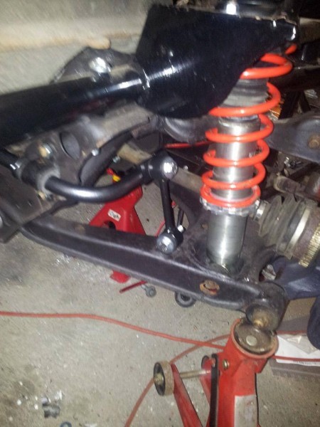

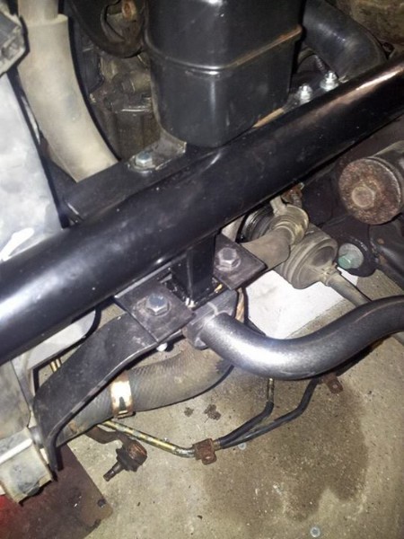

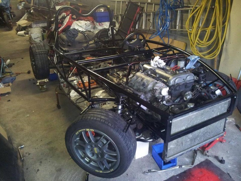

le support de la crémaillère pour la conduite a gauche
et celle si poser

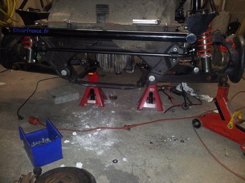

Le travail du jour ^^

J'avais pas vu ce sujet ! Vraiment bien! J'ai été tenté et je le suis encore rien que de voir ces photos !
L'idée de me servir de la G&B me "hante" pour un tel projet mais je reste raisonnable... pour l'instant

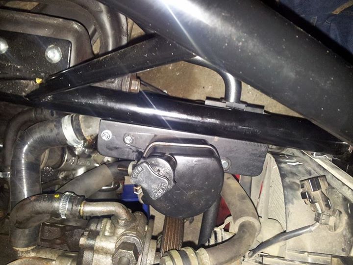

voila pour le support du bocal de DA et de la durite d'eau

Vu le poids de l'engin, une fois terminé, je trouve surprenant que tu aies conservé la DA... Beau support, cependant...
Message Publié : Mar 4 Mars 2014, 10:29
Inscription : Mer 24 Juil 2013, 12:43
Message(s) : 181
vue le poid de l'engin certe mais les pneu reste du 195/50 15 et me faire chier a tourner le volant sans DA et que peut etre il y aura un petit volant par la suite (faciliter a rentré dans la voiture quand on est corpulent sa aide ^^)
Message Publié : Mar 4 Mars 2014, 14:03
Message(s) : 1119
Localisation : Belgique
on vit sans problème sans DA...
je roule souvent a +- 1T qd la voiture est chargée...
voiture @ 860kg avec le plein...
tu dois finir plus léger, non? ds les 600kg...
