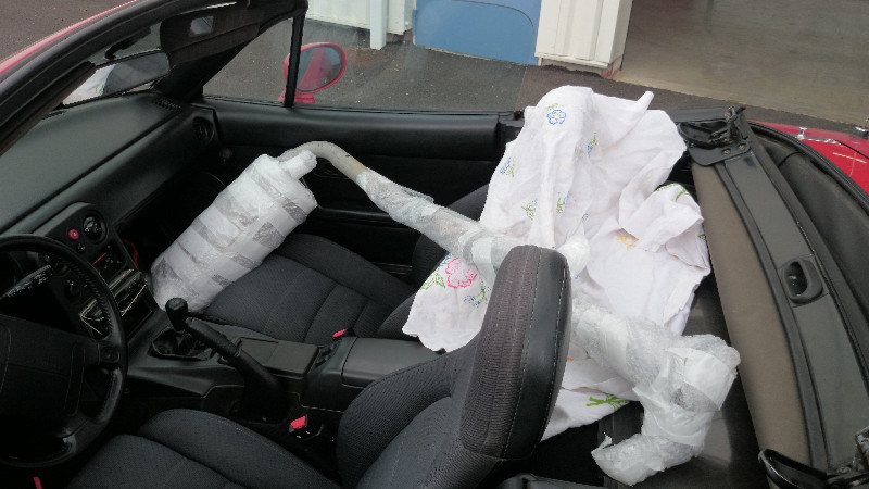

Pour le test de bruit j'avais heureusement anticipé et j'ai pu me faire livrer un silencieux d'origine (merci Stysse!).

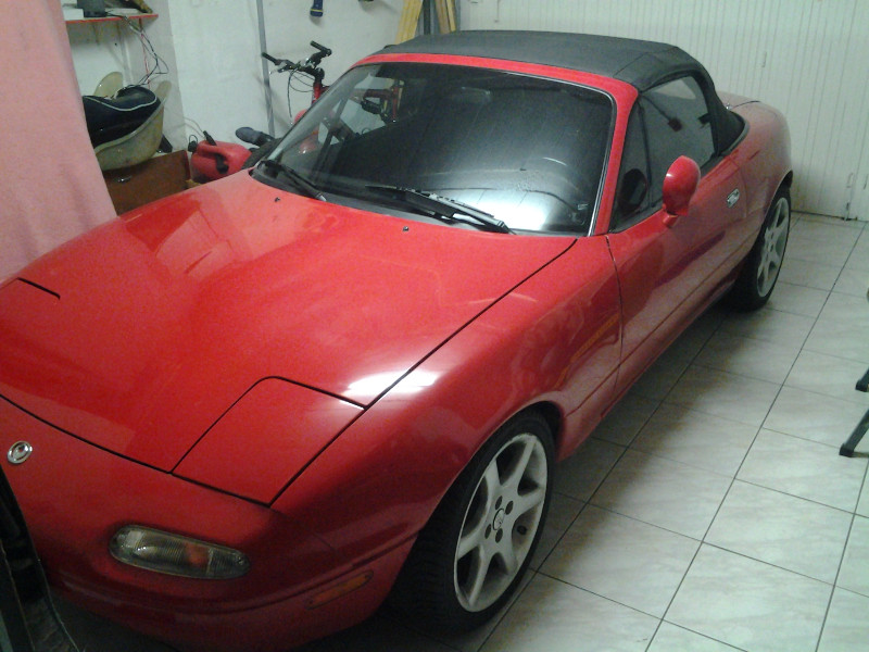

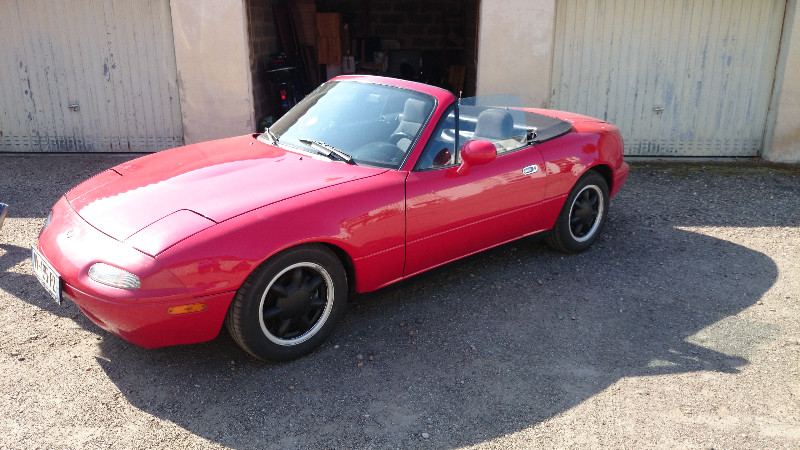

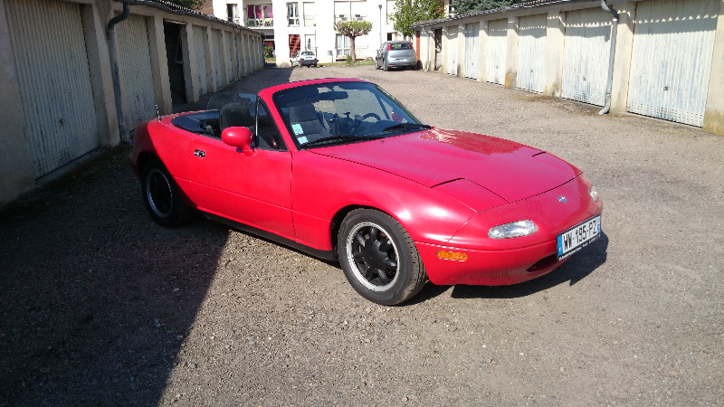

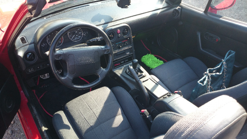

Voici quelques photos de la voiture:

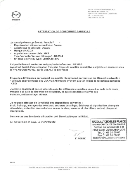

Le certificat de conformité partiel:

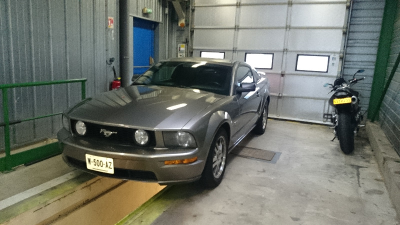

Voici les autres clients de l'UTAC ;)

Merci pour tes réponses, pour le certif partiel ça a donné quoi ??

Neobob, le certificat de conformité partiel est à la fin de la prez (j ai fait un édit)

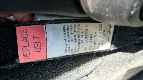

Concernant les ceintures, si tu avais directement présenté la voiture avec les ceintures d'occasion installées... ca serait sans doute passé non?
Là aussi sur la mienne ce sont les ceintures d'origine US avec la "chaussette" qui couvre la partie qui forme une boucle cousue... susceptible de se déployer progressivement en cas de choc !!! :etonne:
 Sujet du message : Re: Homologation d'une Miata
Message Publié : Mer 18 Juin 2014, 12:51
Message(s) : 2470
Sous" la chaussette" il y a une étiquette orange cousue portant l'homologation E4 (4 pour les Pays-Bas) comme dans certain casque :oui:
Message Publié : Mer 18 Juin 2014, 14:16
Message(s) : 2689
Localisation : Bergerac
Pour kinou: Oui si j'avais présenté le véhicule avec des ceintures d'occasion E.. au tout début ça serait passé, je lui ai dis mais il n'a rien voulu savoir.
JM1: Les mienne n'ont pas d'étiquette orange sous la chaussette :tantpis:
