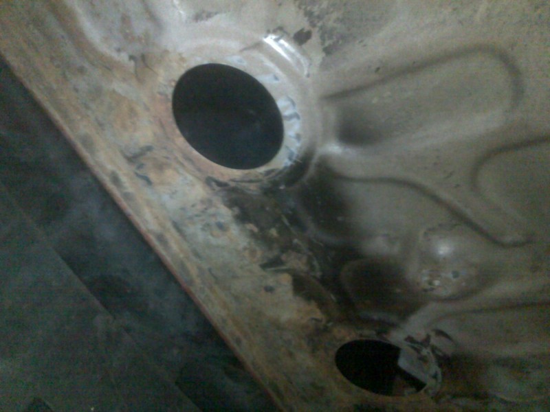

Demain je vire toute la merde de rouille en dessous de la voiture, ya du taff car tout est pourri.

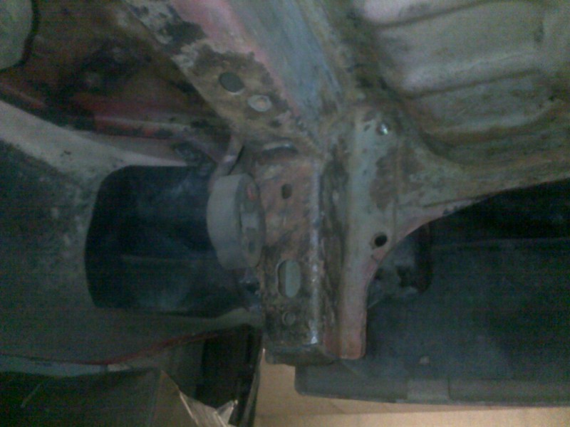

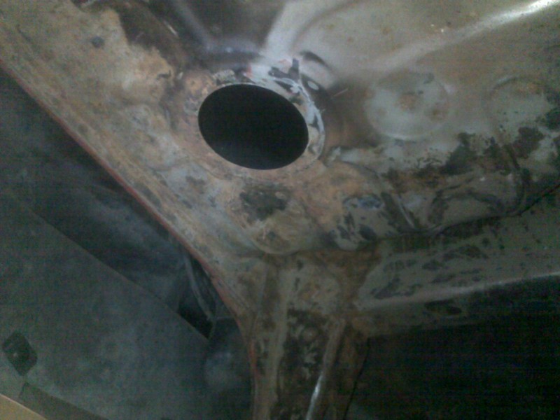

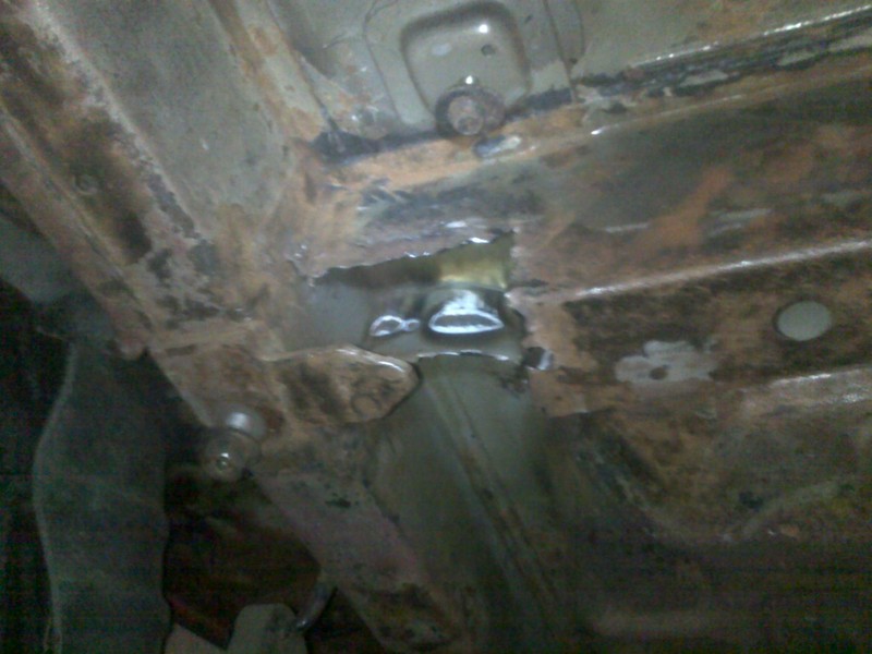

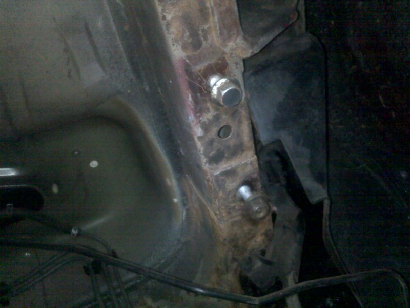

Décapage et ponçage de toute la rouille et le merde présente :

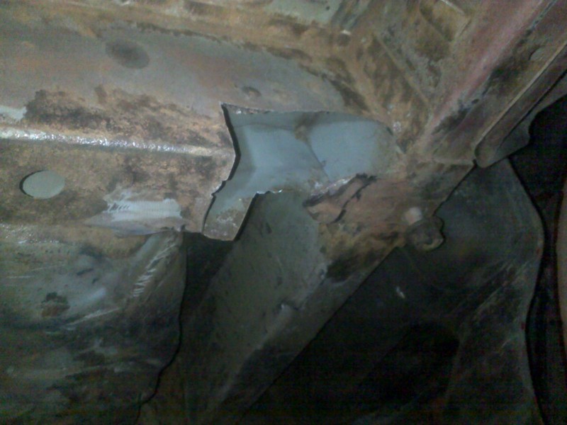

Traverse pourrie donc découpée et sera ressoudée :

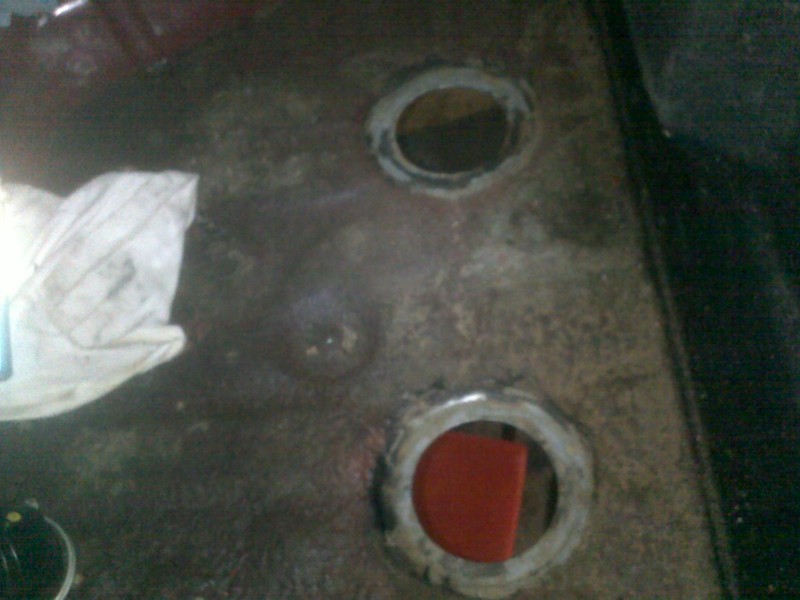

Trous d'évacuation coté coffre.

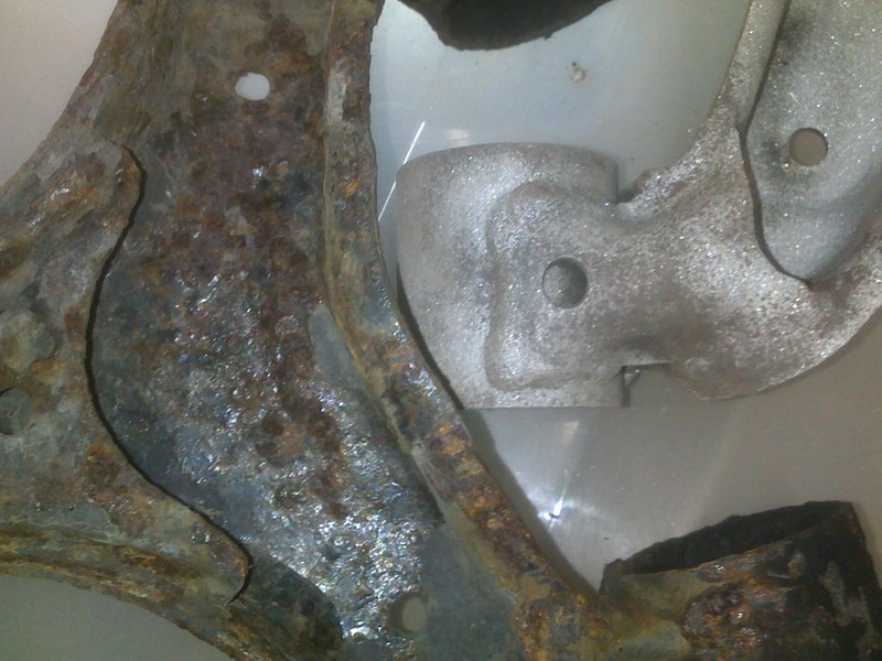

Bon c'est décidé, demain je m'énerve :-)
Achat d'un pistolet de sablage :
Notre compresseur n'est pas assez puissant donc location d'un compresseur qui restitue 500 litres/minute :
Location 2 jours pour sabler tout ce petit monde.

Si tu souhaites faire des soudures sur les longerons.
Pour ton info, seul les soudures par points sont autorisées et le bourrage au "blackson" est interdit.
Après...si tu as un copain au CT :)
Sinon après le sablage, il faut immédiatement protégé le métal...sinon...ça rerouille... surtout avec le taux d'humidité actuel :ricane:

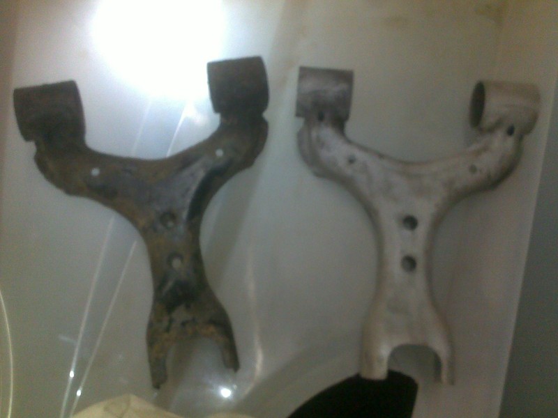

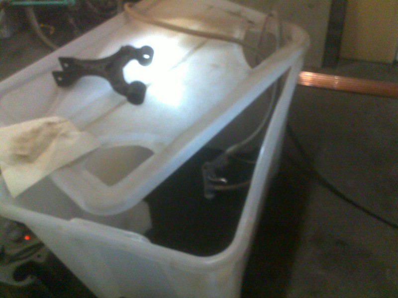

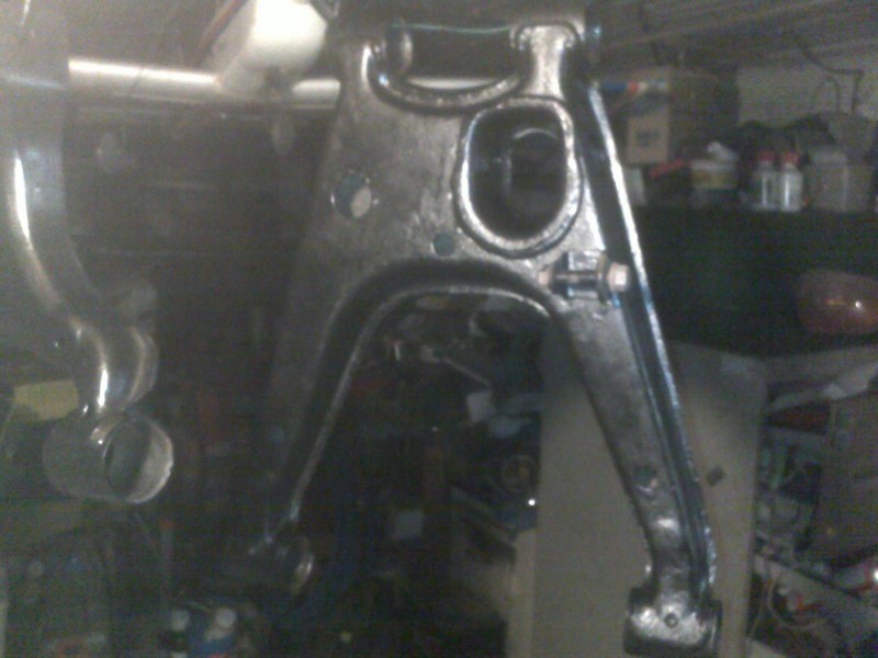

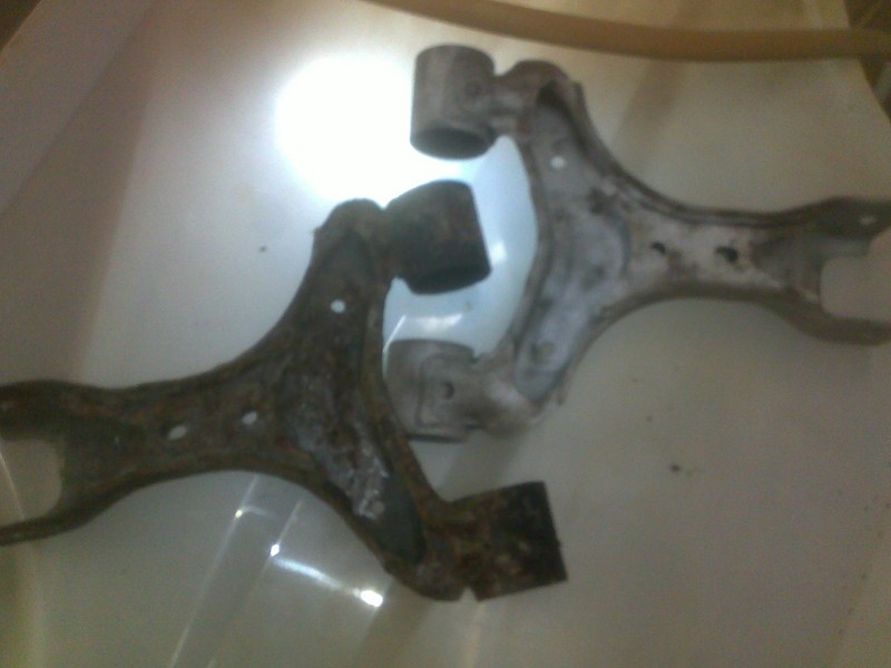

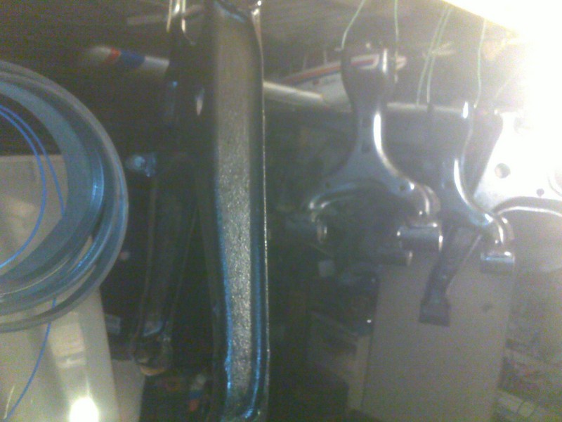

Je suis mort, HS, naze...
Pièces sablées. Je mets les tofs dès que je suis chez moi.
Le compresseur, une personne sympa sur leboncoin, 20€ la journée, trop cool, j'ai pris 2 jours mais finalement c'est terminé.
J'ai pas pu faire le berceau car il ne rentrait pas dans la grosse boiboite.
Par contre j'étais en mode black et l'histoire des dents ultra blanches sur les blacks c'est une idée car les miennes étaient méga blanches :D
Bon mis à part ça, ça fait 2 mois qu'on attend le mig de chez brico-depot, servit 10 minutes, en panne et depuis on attend donc bonne vielle méthode du poste à l'arc pour pointer les parties tronçonnées (car toutes les vis étaient collées).
