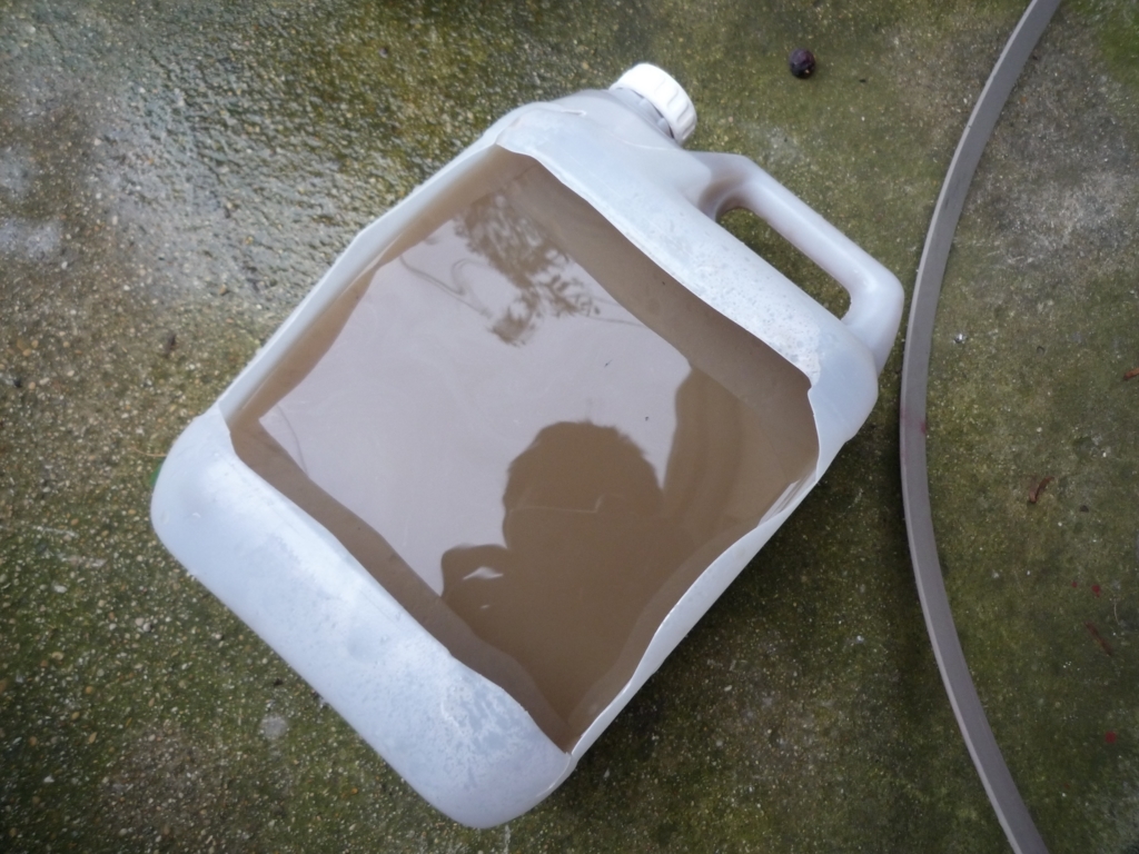

Vidange!
:D

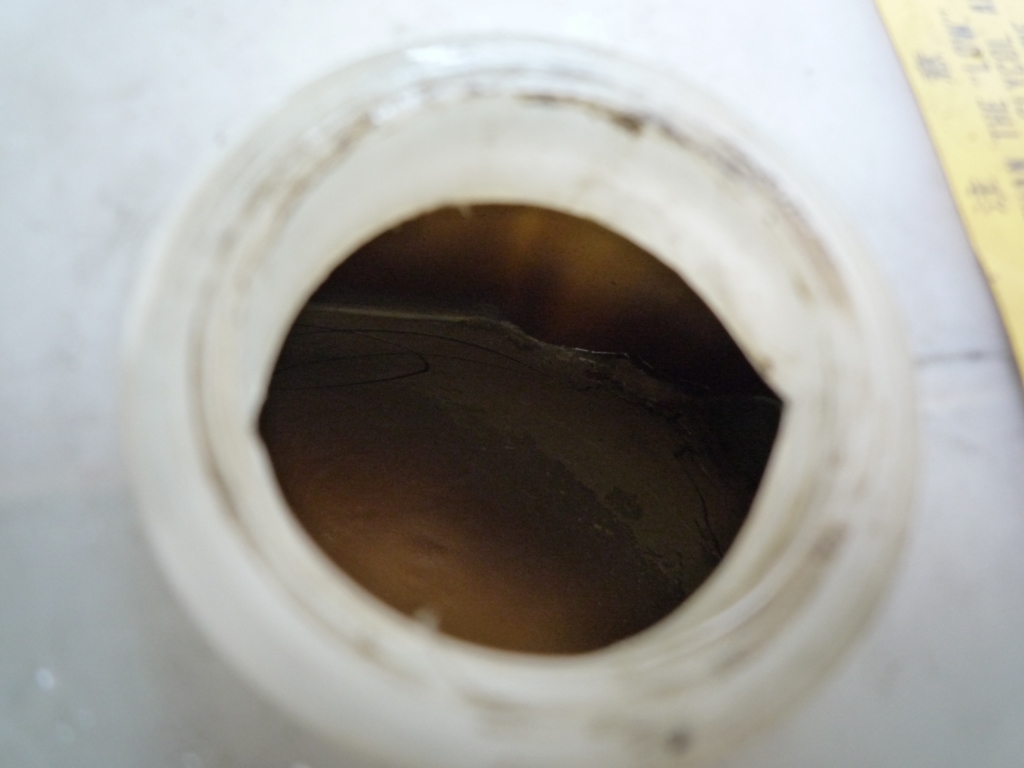

Bon voyant le résultat la plupart aurait jugé l'opération concluante et j'en fais partie mais je suis un peu "mazo-automobile" sur les bords et décide en voyant le vase d'expansion de pousser l'exercice un peu plus loin.
Hors de question de mettre du précieux liquide de refroidissement mixé par mes soins dans un vase dégueux :red:
:non: No good,
Bon j'ai réussis à le remettre à neuf avec diverses brosse et produits dont je ne me rapel plus ni le nom ni l'aspect mais il y eu du vinaigre.

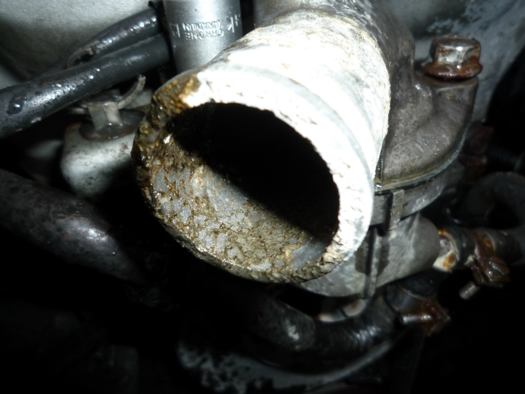

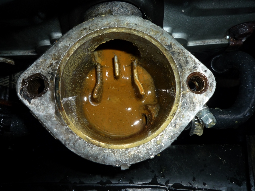

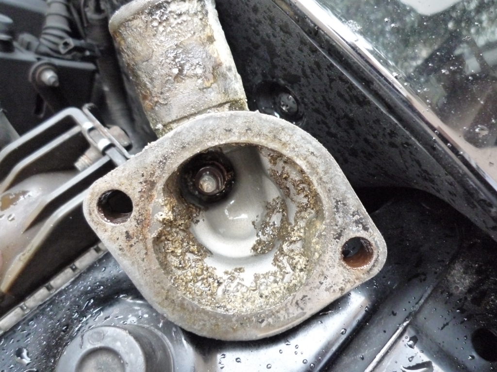

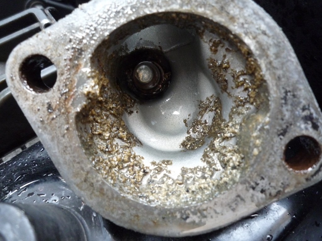

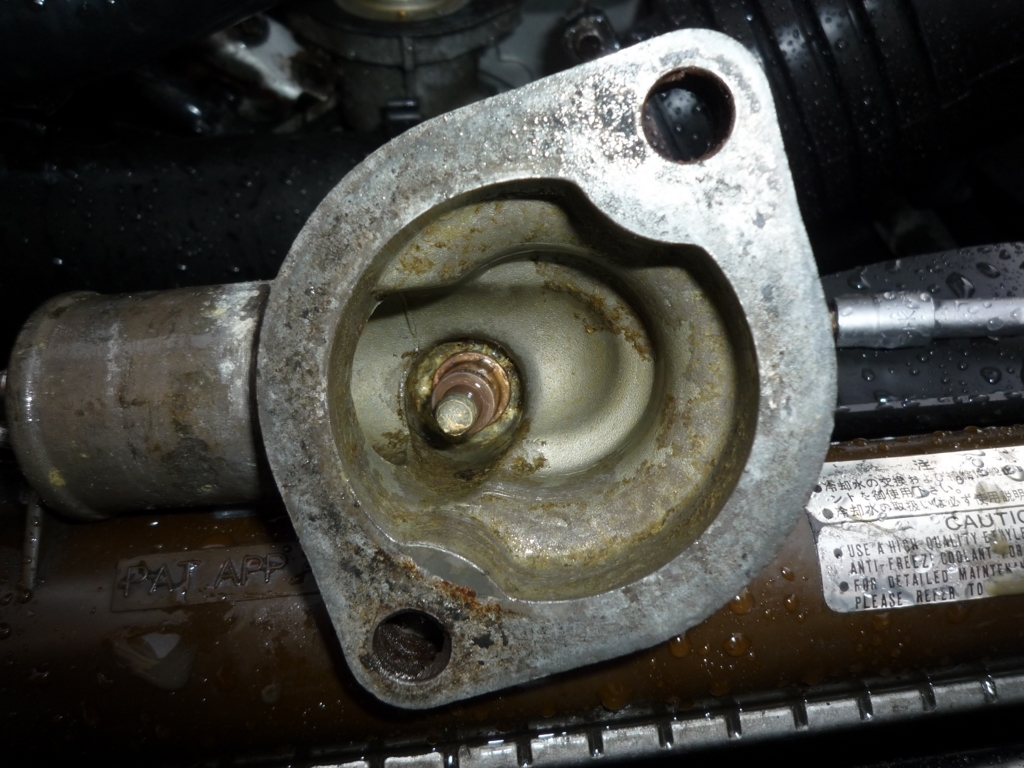

Bref une fois le vase propre, je décidede jeter un oeil au thermostat, et pourquoi ne pas le changer pour l'occase :D => :aie: :aie: :aie:
OH MON DIEU!!!!!!!! WTF!!!! WTH!!!! :o bref oh surprise :D
Par tous les démon du cholestérol tartrique!!!!!!!
Toujours entretenue en garage la Mx (j'ai les factures) :roll: :roll: :roll: :roll: :x :x :x :vomi:
Bref rien ne remplace, l'attention voir la maniaquerie d'un propriétaire soigneux, passionné et un brin bricoleur ;)
Bon je gratte un peu, du moins j’essaie ... ouai bof, à part me couper les doigt il n'y a rien qui bouge :sic:
Bon je fais mon mix de produits qui promettent de dissoudre le tartre sans risque pour l'aluminium du moteur.
Et là quelque seconde après le versement de mon antigel, je vois une réaction se faire.
Le vert intense du produit se change en quelques seconde en une sote de lait => ça agit me dis je! :woo:

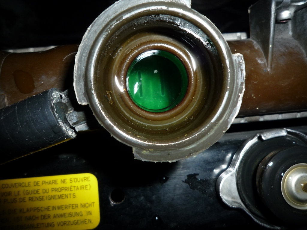

Bon je fini de remplir la miss, et fait un cycle de chauffe puis 52 autres km :ricane:

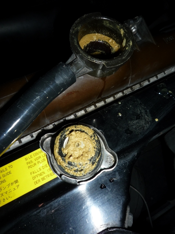

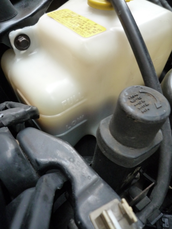

:o :o :o Plus une goute d'eau dans le vase!!!!!!! pourtant je n'ai rien vue dans l'apport de mon auto à la couverture nuageuse parisienne :?

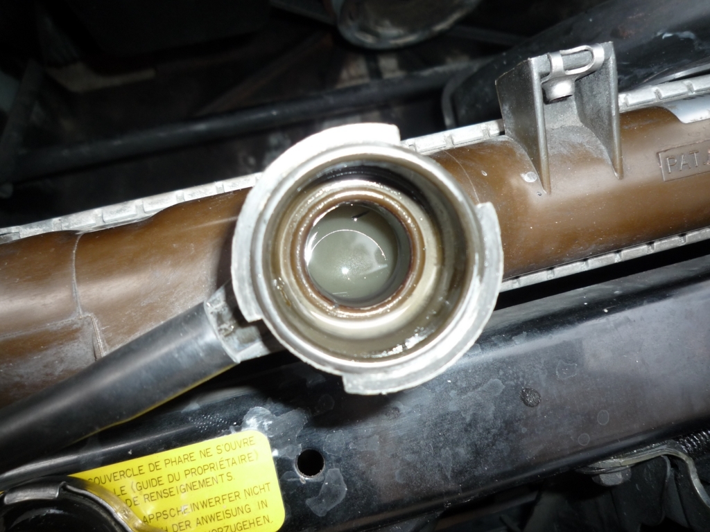

Ouverture sur bouchon de radiateur (attention les yeux! :D )
Oh! De la purée de Pois chiche (Houmous :ptdr: )
Serait ce le produit qui à agis :geek:

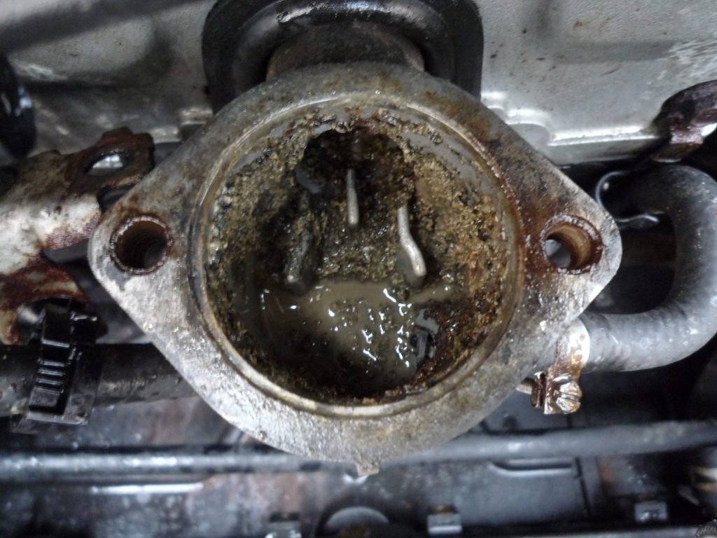

Hier Samedi je me penche sur le cas Mx black qui perd les eaux...
Je suis toujours impressionné par cette bouillie beige qui macule ce que je peux voir du haut du faisceau radiateur.
Vidange!
La vache! 5 rinçages seront nécessaires à l'obtention d'une haut aussi clair à la sortie qu'à l'entrée :aie:

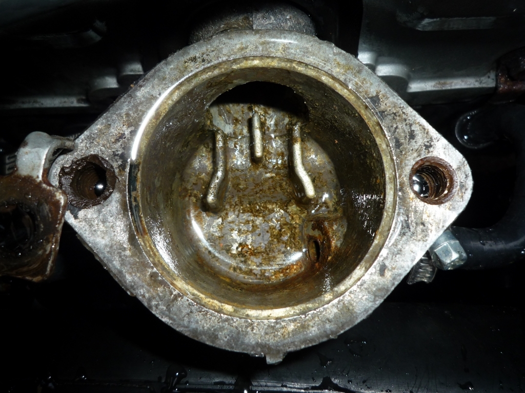

Petite inspection du boitier d'eau où se trouve le thermostat.
:o :woo: :woo: :woo: :woo:
Efficace les produits!!!
Beurk quand même:

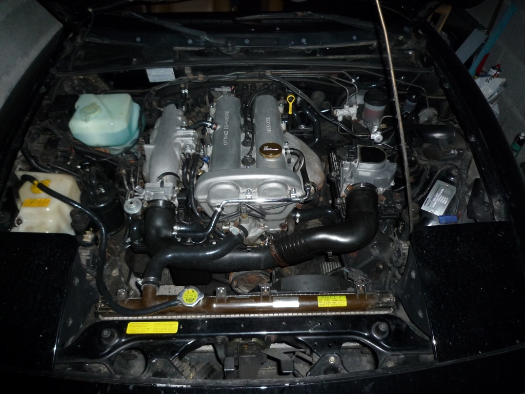

Hop rinçage du moteur! :red: (plusieurs fois)
Ah! it's better!
On referme, on remet mon antigel anti tartre, mise à niveau et hop purge auto et cycle de chauffe
Pas mal :jaime:
Etonament l'auto ne perd plus d'eau :geek:
Je pense que la purée de tartre devait empêcher le bouchon de radiateur de faire son office et ainsi le liquide une fois vapeur devait assez librement partir par le vase d'expansion.
Puis une fois une certaine quantité d'eau partie et l'utilisation moteur aidant, l'eau de vase due etre en plusieurs fois intégré au moteur.
Bref comme le sablier qui vous indique le temps qui reste par ses grain de sable, le vase en fesait de même avec l'eau qu'il contenait ... pas vraiment envie de savoir comment ça fini si on pousse l'exercice trop loin ...

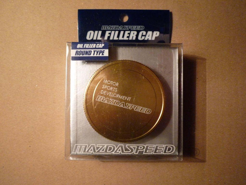

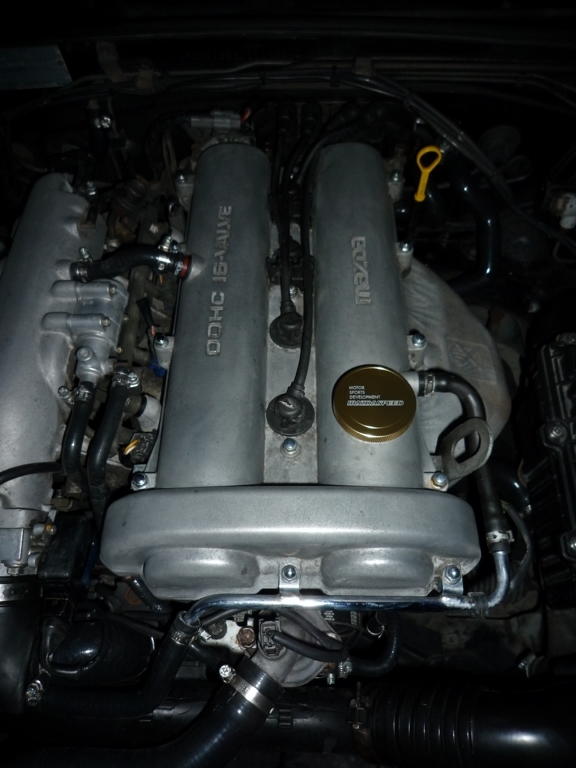

Aller avec Regis c'est noêl après l'heure :D
Paluchage mental level... 33€ de taxe d'importation :x (les batards!!!!!)
Position serré (parfait :etonne: :jaime: :love: )
:D
Unique coquetterie, chère la coquetterie... :roll:
Direct du Japon, et direct de la douane....
"Tu vas comprendre pourquoi il y a doigt dans douane!!"
Vaut mieux en rire :(

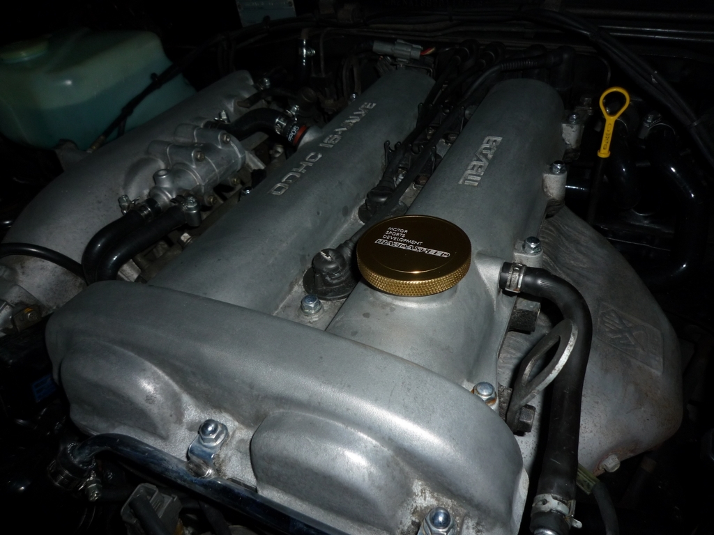

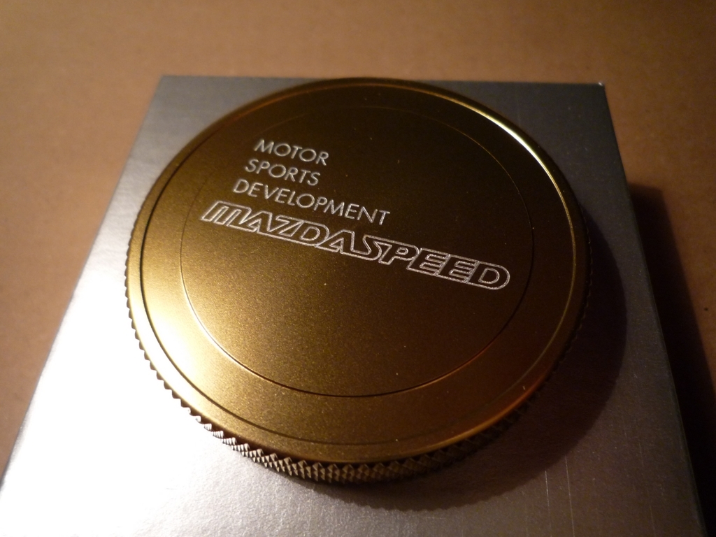

Mode Charlatant [ON] à lire avec la voie de Pierre Bellemare Image(ou Gerra imitant P. Bellemare)
Le bouchon d'huile Mazda speed n'est pas un simple bouchon d'huile.
Il est beau mais aussi fonctionnel
Il apportera style et performance accrue à votre moteur Mazda.
En effet son alliage spéciale permet un refroidissement accrue de l'huile, permettant à celle ci de maintenir un niveau de performance intacte sur de plus longue periode.
Les frottements internes ainsi réduits parmettent à tous le potentiel de votre moteur de s'exprimer au roues!
Mais ce n'est pas tout,
La forme spécifique du bouchon d'huile Mazdaspeed fruit d'années de recherches et de développent dans les plus hautes sphères de la compétition on permis la création d'un phénomène unique et protégé par brevet (N° JP 123456 789 XP)
L'air en mouvement dans le bloc moteur est accéléré par la différence de température entre le haut et le bas du moteur.
Cela est permis par la matière et la forme complexe du bouchon Mazdaspeed.
Il en résulte un meilleure comportement moteur, sans résistance et avec moins d'inertie, votre moteur est libéré.
L'air déplacer dans le moteur participe à la création de puissance.
Et ce n'est pas tout! la matière tout à fait unique de ce bouchon, entre en résonance avec les pulsations du moteur cela permet par des phénomènes complexes, d'augmenter la pression de l'air dans les cylindres.
De plus les microvibrations induites empêchent la déposition de tartre! ( :aie: )
Qui aurait cru tant de bien fait d'un bouchon d'huile?!
Mais ce n'est pas un simple bouchon d'huilen c'est un MazdaSpeed®
Mode Charlatant [OFF]
J'ai raté ma vocation :aie:
Bref d'où le + 50 cv avec ce bouchon :D
