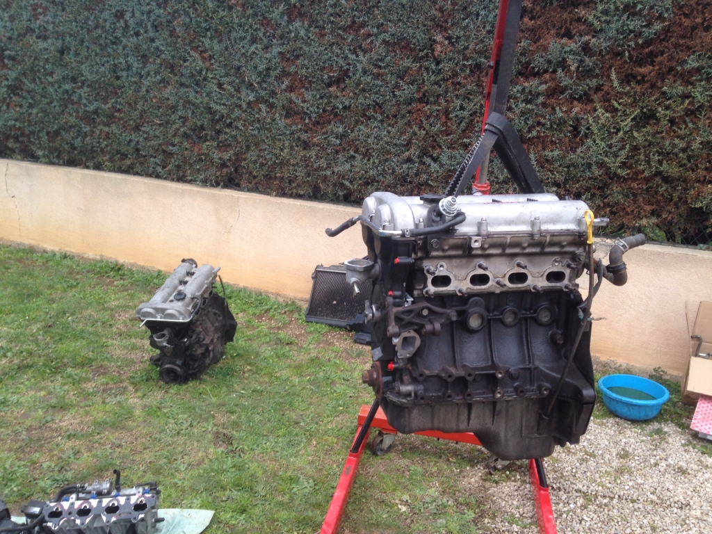

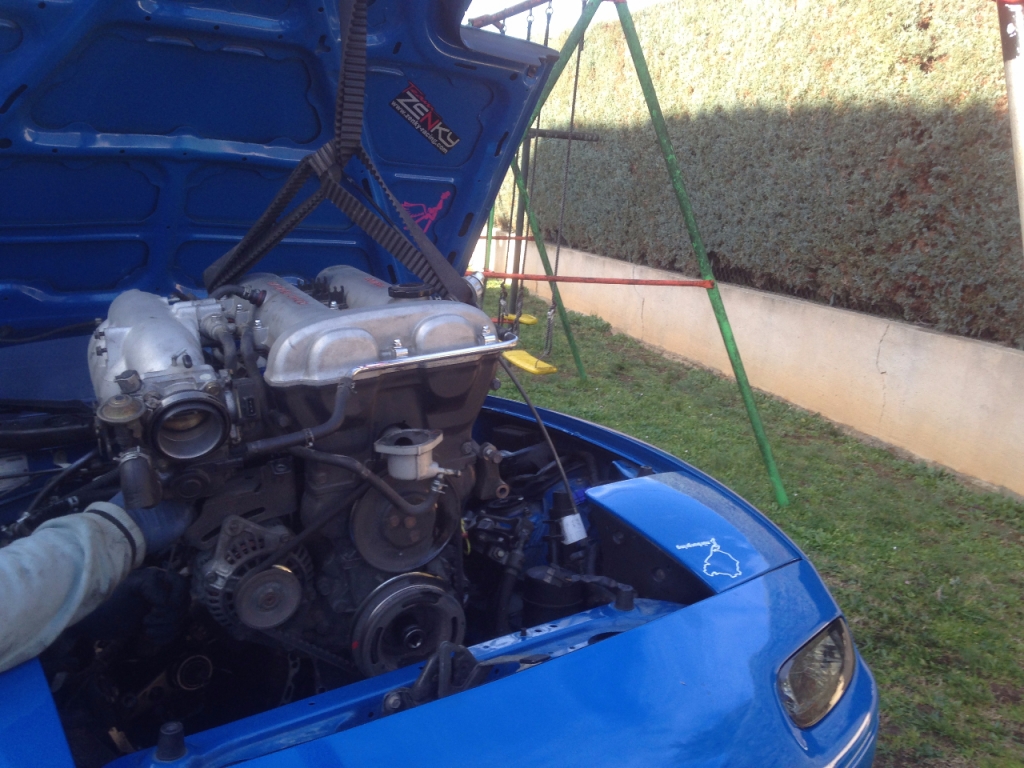

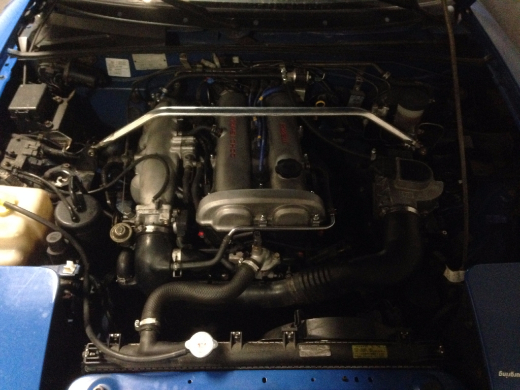

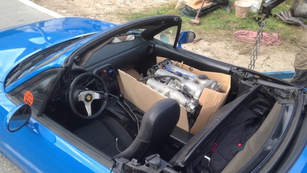

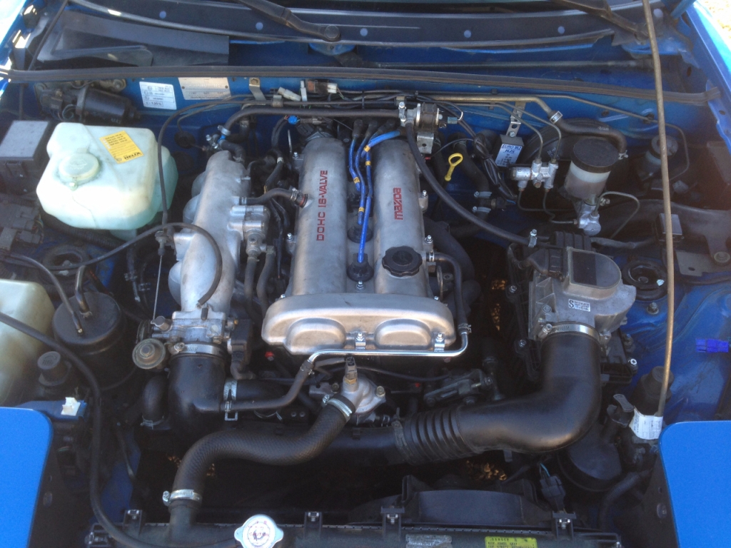

Quelques news de ce "nouveau" moteur !
Le remplacement moteur à duré 8 petites heures, avec pause manger et essais.
Tout s'est parfaitement bien passé, aucun soucis !

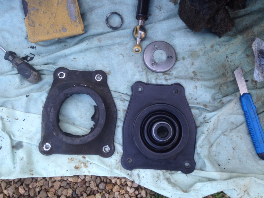

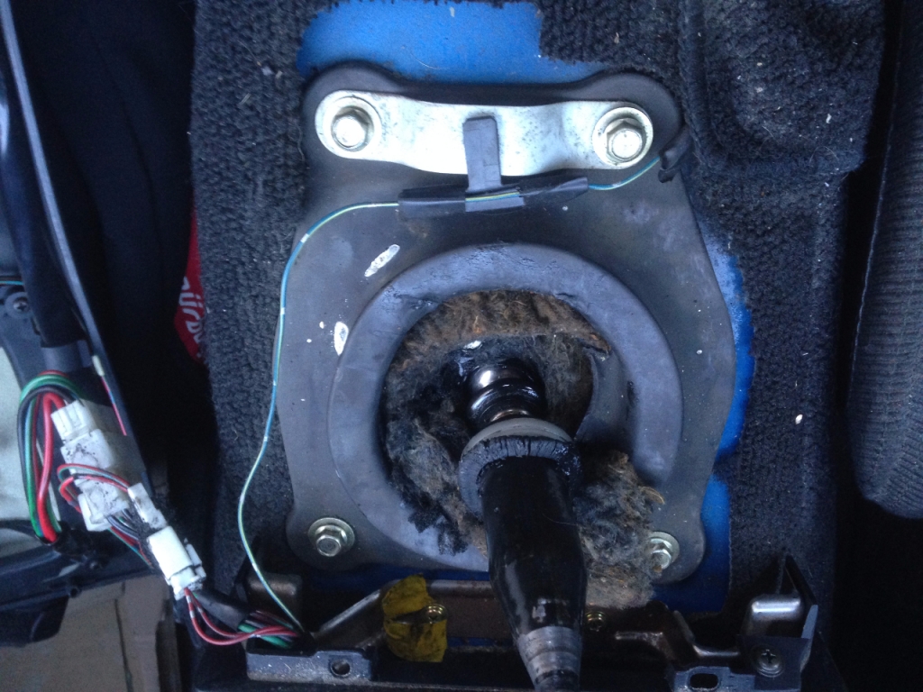

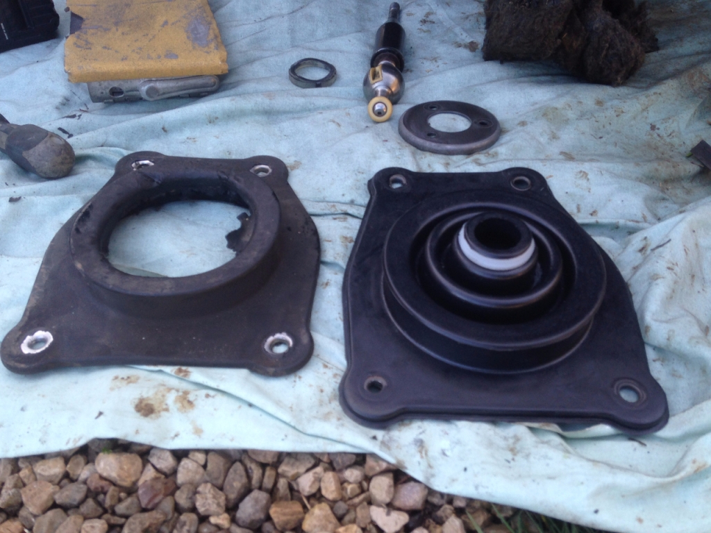

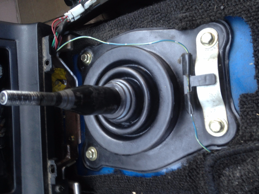

Et un changement du joint de levier de vitesse. Je pense qu'il en avais besoin... :aie: :aie:

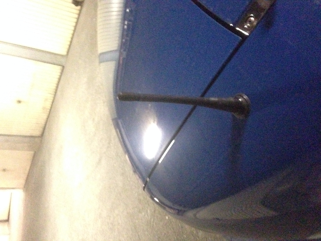

Ainsi qu'une nouvelle antenne :
Et installation d'une barre de renfort ! Par contre, petit soucis. Elle ne passe que si le bocal à lave glace est enlevé.. J'ai lu autre par le forum qu'un bocal de 205 s'adapterais... :?
Voilà pour ces news ! Un moteur de 158 000km sur une caisse à 224 500km.
Prochain upload, petite balade entre Nice et La Ciotat, puis Road Trip à Genève... :D :D

Ton déculassage/changement de joints s'était mal passé, ou ça n'avait rien changé ?
Tu avais pris tes compressions ?
Tout c'étais bien passé, les compressions étaient impeccable. Mais sur un moteur à 210 000km, le fait que le haut moteur soit "neuf" le bas moteur en à pris un coup... Et ça fumé bien plus qu'avant avec uniquement les JdQdS..
