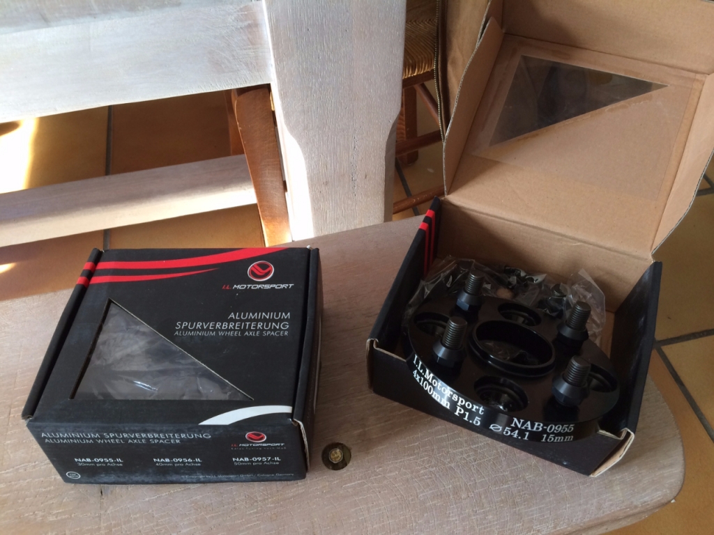

Bon ça y est c'est fait : Monté et testé. Je propose d'ailleurs d'en faire un TUTO car du coup pas mal sont intéressés
Pour la faire courte vu qu'on arrive au début de l'hiver j'en ai profiter pour nettoyer chaque JA Int/Ext car on chope tout au long de l'année plein de goudron ou gros graviers collés..
Puis un passage au Karcher de chaque passage de roue et on vire aussi les graviers qui se mettent dans les ressorts ou collé aux triangles etc ...
Test et Validation en premier lieu du montage d'une cale - entretoise - élargisseur de voie - wheel spacer
Bref vérifier en premier lieu que les goujons de roues ne vont pas cogner dans la jante .. heureusement celle-ci à bien été étudiée et elle a un retrait largement suffisant pour prendre en compte la longueur des 4 goujons d'origine ...
Montage de l'ensemble étape par étape et le résultat est pour ma part au poil car on arrive raz des ailes
Avec Yoda.is.my.copilot qui est passé me montrer sa magnifique NC Black avec ses nouvelles roulettes on est partis se faire la montée de la Chapelle Blanche mais manque de bol ... je touchais comme si ça frottais .. du coup le retour s'est plus tranquille mais j'ai refait un essai de suite sur le plat avec des minis bosses ou cassures et le bruit n'était pas normal et en fin de compte un cable élec que j'avais utilisé pour nettoyer mes bas de ressorts sur les bords de coupelles pour enlever les graviers était resté coincés .. une fois enlevé celui-ci ... c'était nettement mieux :oops: 8-)
Fonctionnellement parlant
Volant un peu plus dur
Bien plus agréable à conduire notamment à l'attaque mais pour le coup ... il faudra que je refasse un vrai test probablement demain :faim:
Le design est vraiment au poil et notre ami NC qui me suivait adorait la ligne et trouvait aussi l'auto très basse.
J'étais pas rassuré avant d'avoir trouvé l'intrus du coup pas motivé pour un essai NC et NA en pleine nuit et bien m'en a pris car j'ai dû m'arrêter pour trouver ma connerie mais on refera avec Chris très prochainement :)
Bon et bien les 3 cm de gagné ça le fait carrément :oui:
Plutôt content même si mon premier bout d'essai a été perturbé .. on va vite valider ça :faim:
Les photos suivent dans la soirée ;)
