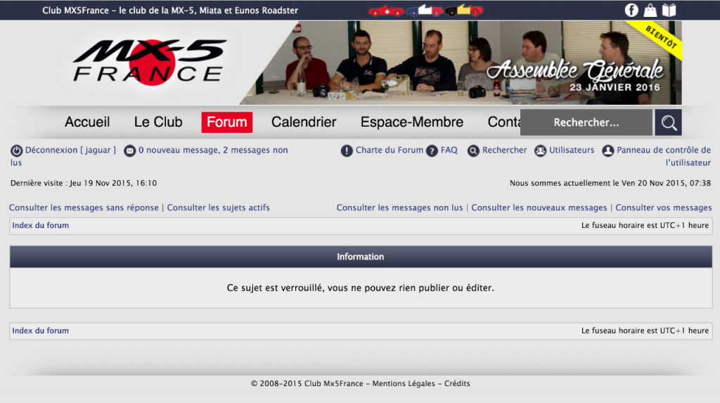

Je voudrais faire un TUTO
Ayant conçu les templates de TUTO sur Mx5France ... Ceux-ci ne sont pas éditable pour permettre d'utiliser leur base et faire un beau TUTO par chacun
http://www.mx5france.com/forum/viewtopi ... 43&t=12415
Le problème :
Dû coup personne ne peut les utiliser ce qui est franchement dommage ... A moins qu'il y ait une restriction :?
J'ai donc demandé à Gaetan de regarder mais pas de réponse pour l'instant

en tentant le citer, ça ne marche pas non plus ?
sinon tu peux demander à ce mec, il a utilisé la charte graphique, pas les images, mais il devrait être plus disponible : http://www.mx5france.com/forum/viewtopi ... 43&t=16632

En effet, tous les topics créés et verrouillés sur le compte Mx5France ne sont pas modifiables ni citables par les membres du forum, mais ça a été créé comme ça à l'époque et personne n'avait remarqué apparemment. Je propose de déverrouiller le topic en tenant compte du fait qu'il s'agit juste de "citer" pas de répondre dedans bien sûr ;) (J'ai pas les accès pour faire ça, je laisse Gaëtan voir du coup).

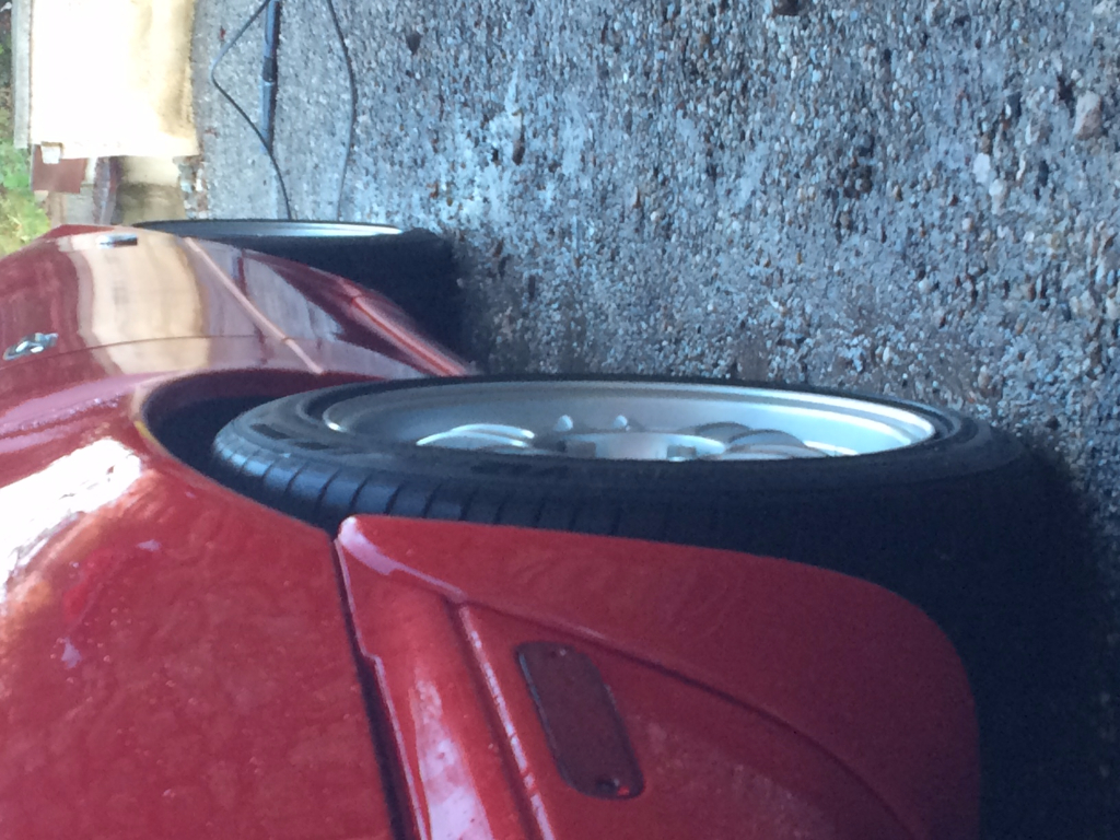

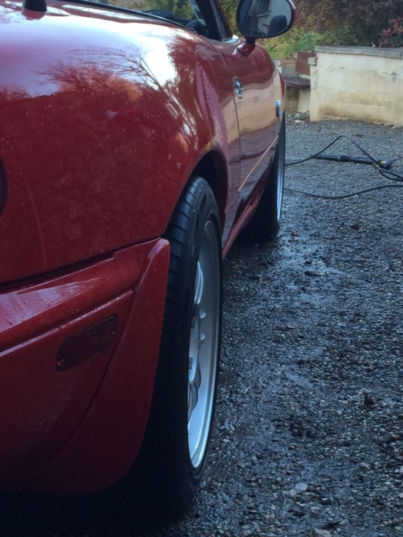

Exemple dans mon cas, Jantes Alu RPF1 15x7.5 en ET 35
Ajout de cales de 15 mm pour ramener l'ET à 20
Logiquement on arrive quasiment à raz les ailes.
Ma Mx5 avant le montage des cales (dsl photos iPhone...)

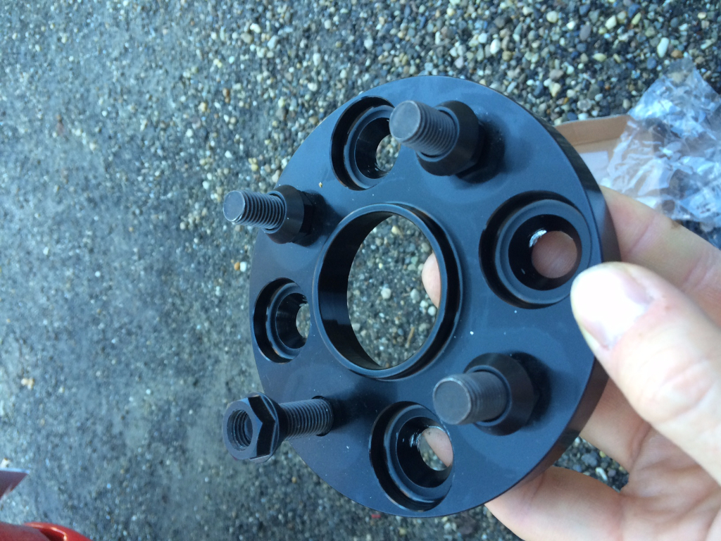

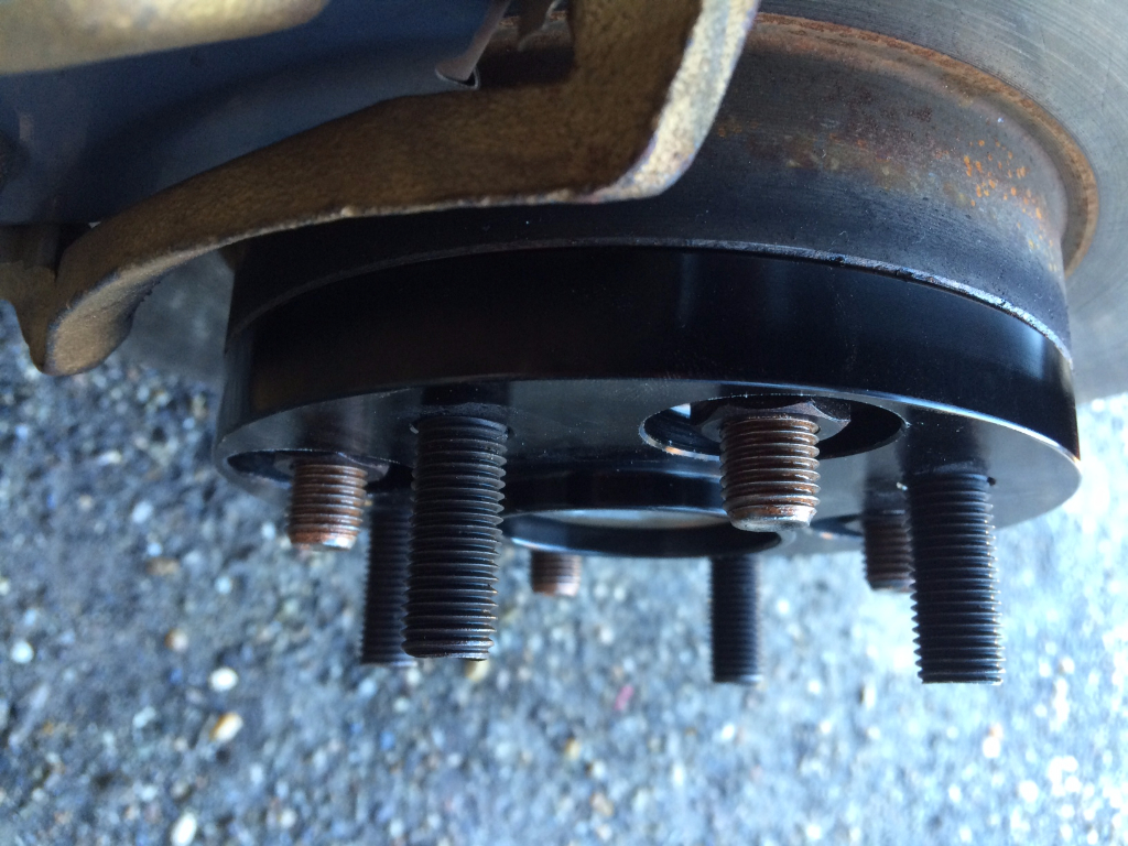

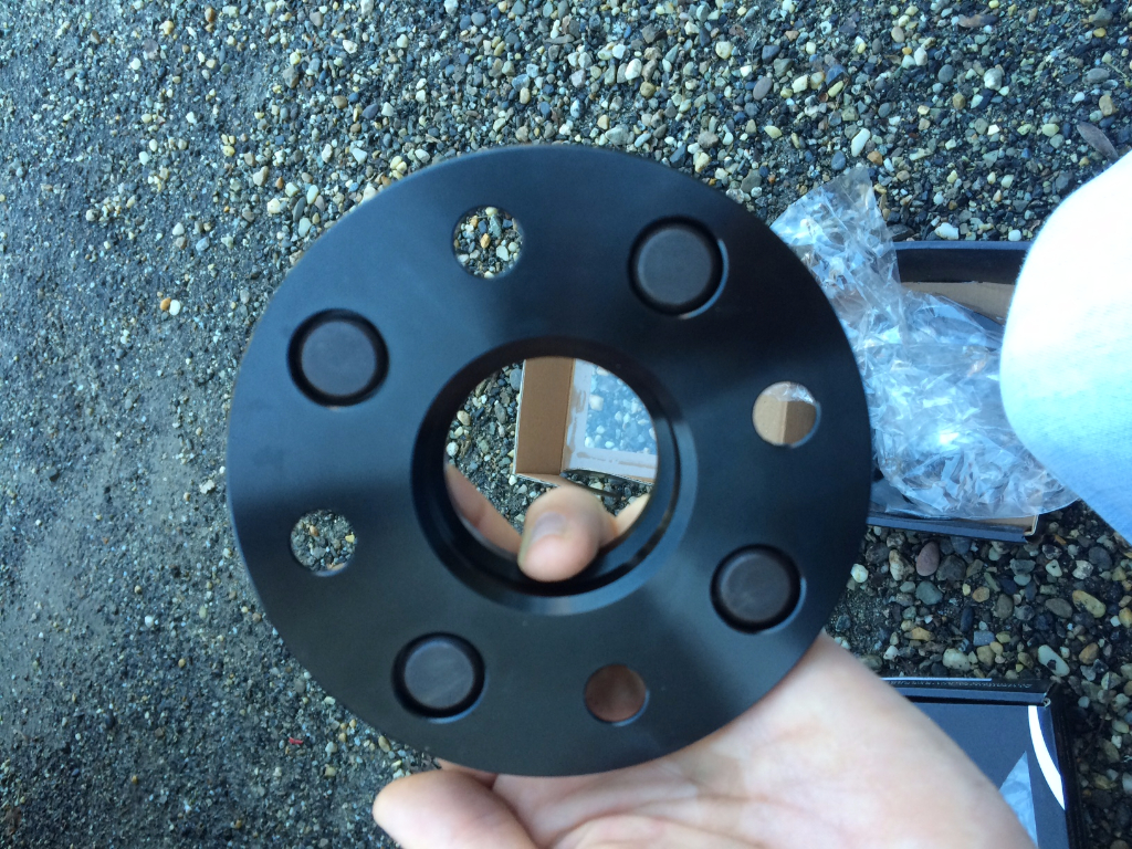

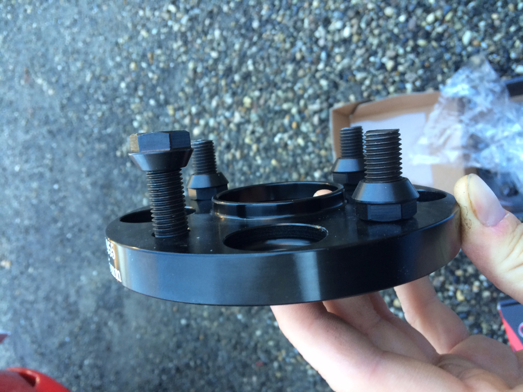

Cales en double boulonnerie de15 mm

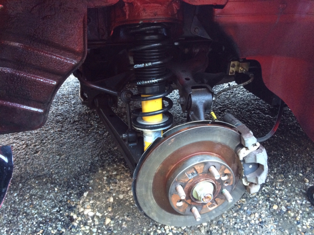

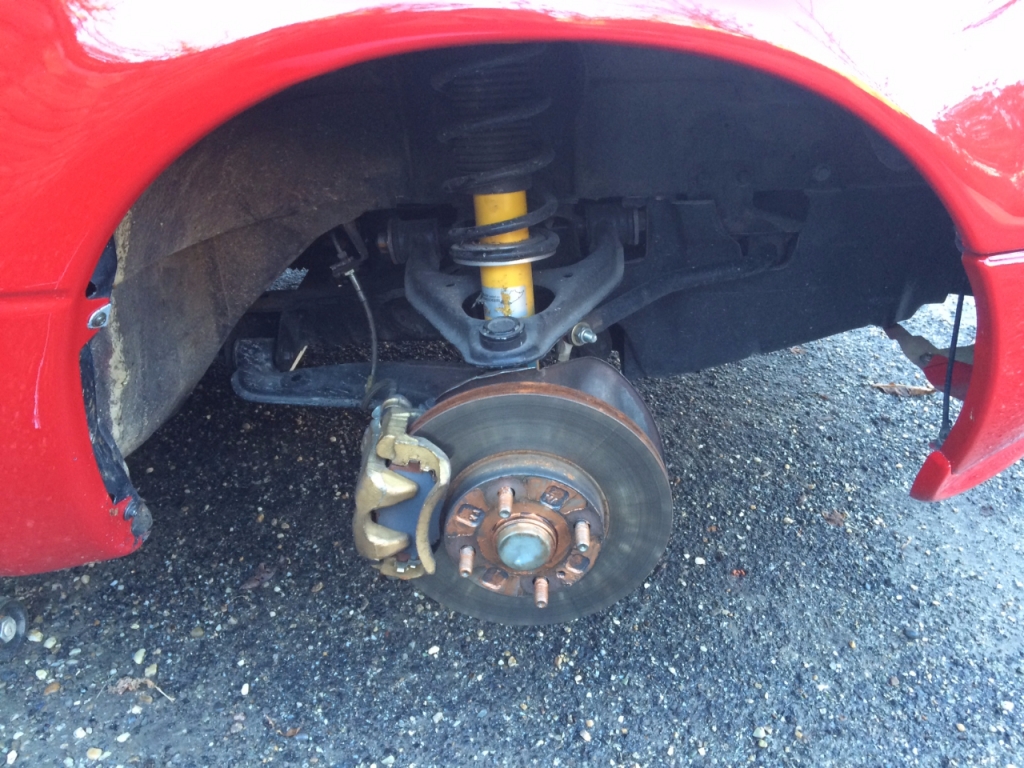

Passage de roue

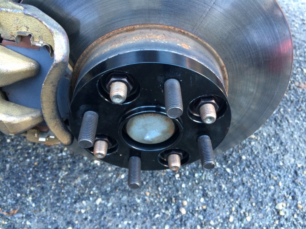

Passer de la graisse cuivrée sur les goujons ainsi que le plat du disque (comme ça on force pas pour enlever les roues .. elles ne sont pas collées)
Double Boulonnerie qu'est-ce que c'est
Cela permet avant tout d'éviter de retirer les goujons d'origine et d'avoir une solution plug and play MAIS cela implique d'avoir des JA avec un retrait suffisant pour que l'exedant des goujons d'origine ne cognent pas dans la JA

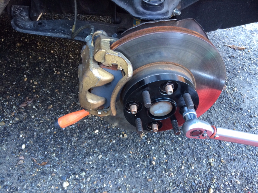

Montage des Cales
Douille de 17 avec clé dynamométrique à 110 NM
Pas facile hein de serrer avec le disque AV qui tourne :ricane:
Petite astuce, un tournevis plat dans le disque et zou on peu serrer avec la clé dynamométrique :)

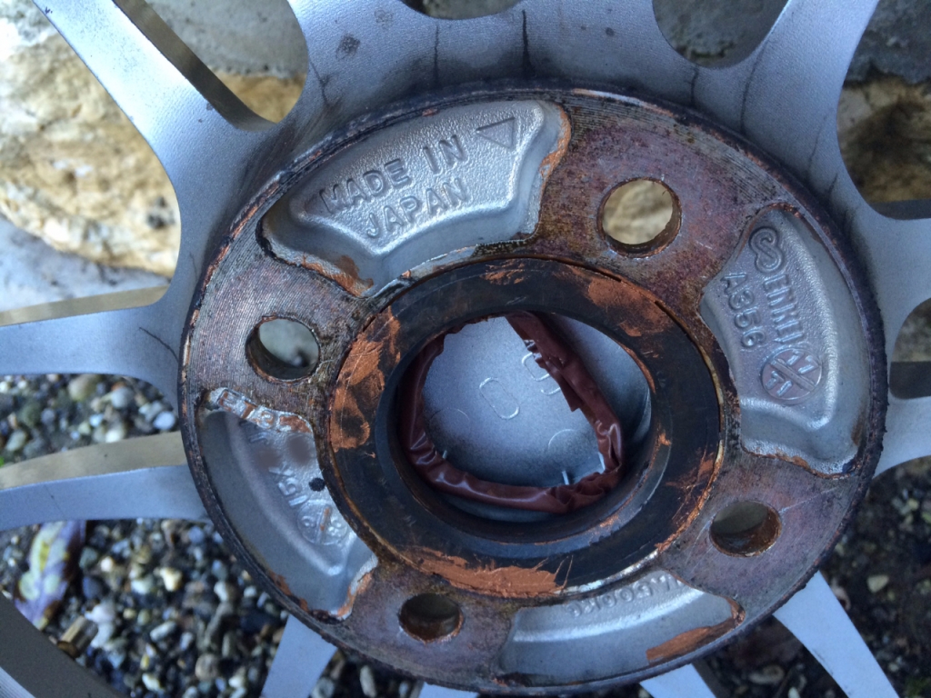

Ajustage de la roue
Les cales ont un retrait au centre permettant de caler sa roue et si l'on regarde de près sur certaines de vos JA vous avez aussi un centreur (j'sais plus le nom ..)
Certains diront que ce n'est pas utile .. j'avoue ne pas savoir le vrai du faux ..

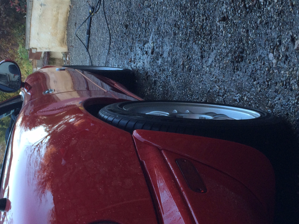

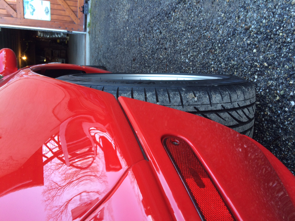

Allez on met une roue pour se rendre compte .. voiture toujours levée
et idem pour l'arrière et ainsi de suite ..

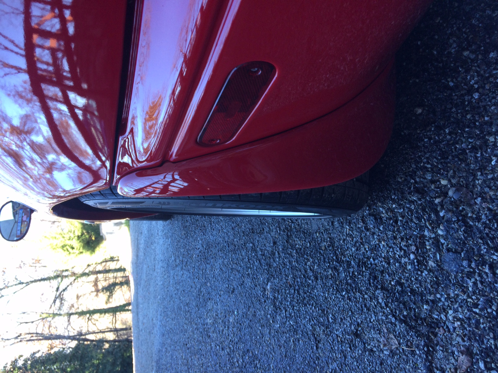

Résultat Photo à l'arrache le soir .. on refera mieux prochainement
