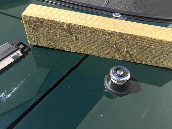

Mon antenne electrique ne fonctionnait plus correctement: elle montait mais pas jusqu'en haut et ne descendait plus (mais je pouvais la rentrer à la main).
Donc nouvelle séance de bricolage...
Je vous fait profiter de mon experience:

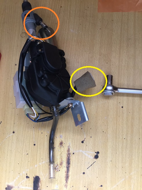

Déjà pour démonter l'extérieur, n'ayant pas d'outils spécifique pour acccrocher les 2 petits trous, je me suis fabriqué ce magnifique outils, une cale avec 2 clous sans tête!

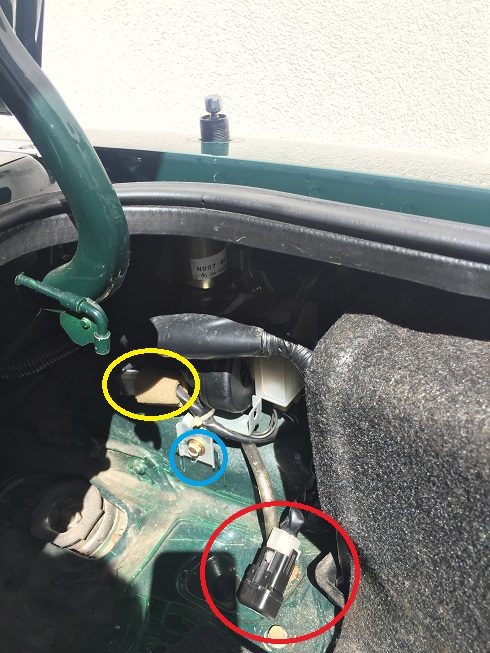

Ensuite on démonte le moteur, il faut débrancher -cercle jaune- , ne pas toucher les 2 fusibles mais débrancher le tube d'arrivée d'air côté coffre caché sur ma photo derrière les fusibles -cercle rouge- et devisser la vis ecrou de 10 - cercle bleu-

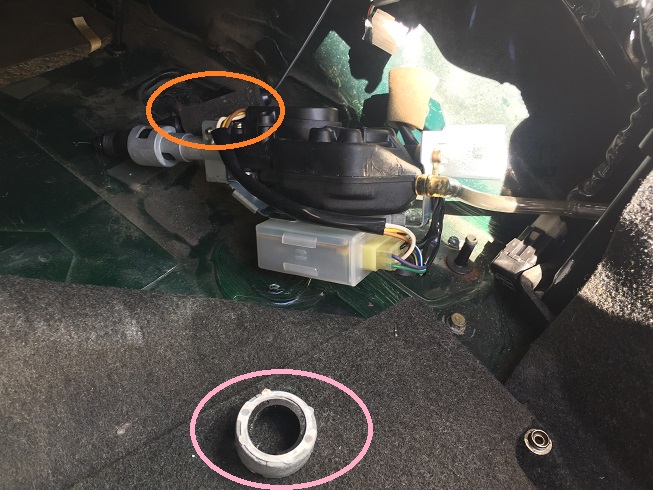

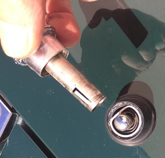

Ensuite débrancher le cable d'antenne - cercle orange- en tirant energiquement vers le bas en tenant la partie avec la feutrine. En -cercle rose- la douille qui est coté carrosserie intérieur.

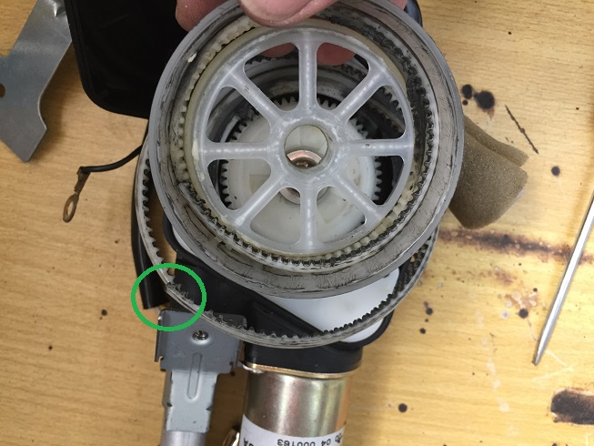

On enleve les 2 vis avec les fils de masse pour avoir accès au carter. Pour l'enlever, il faut dévisser l'ecrou de 7.

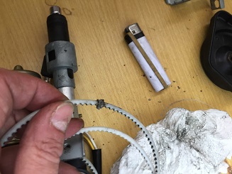

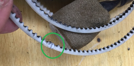

Voilà, on accede à la courroie qui permet de monter et descendre l'antenne et on voit que celle-ci est cassée -cercle vert -
Comme j'ai lu des forum generalistes , j'ai vu que l'on peut réparer cette tige en la soudant avec un briquet puis ebavurer.
Je pourrais me la jouer " bricolage à 0€" mais la verité c'est qu'au premier démarrage cela a cassé direct!
Donc c'est à essayer mais pas sur que cela marche.

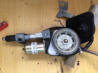

J'ai donc acheté sur mx5 parts l'antenne http://www.mx5parts.co.uk/aerial-mast-e ... p-127.html (qui a bien la courroie qui n'apparait pas sur la photo sur leur site) et après avoir ré-ouvert le mecanisme pour retirer la partie cassée, j'ai remonté suivant la video suivante:
https://m.youtube.com/watch?v=VvqJRR7iBLE
Encore un dernier point pour que la montée descente se fasse correctement pour la mise en place , il faut que la masse soit faite avec cette partie:
hors on ne peut pas la mettre tant que l'antenne n'est pas rentrée completement donc on se mord la queue (d'ailleurs dans la video, il met un tube lisse). j'ai solutionné le pb en mettant un bout de papier alu en contact.
