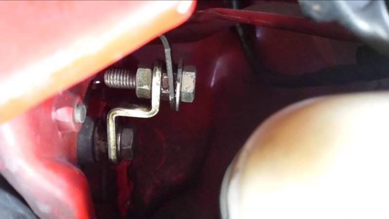

Sympa les dernière nouvelles :D J'aime pas les phares mais bon :P Dit moi j'ai le même soucis sur la biellette de phares comment à tu résolus ce problème ?

Au debut j etait pas fan du double optique mais a la longue je prefere le double.
Pour la biellette j ai mit une vise avec une rondelle plus un ecrou de la dimension du trou de la biellette et une rondelle. Le tous fixer a la patte du moteur. Sa bouge sur 1miles mais bon c est toujours mieux qu avant.
Si j ai le temps demain je ferais une photo.

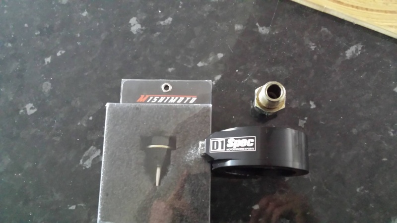

voila ma solution pour les feux. J'ai contacter plusieurs gas pour acheter leurs biellettes mais a 30€ la paire je trouve sa chère pour un morceau de plastique qui va re-casser.

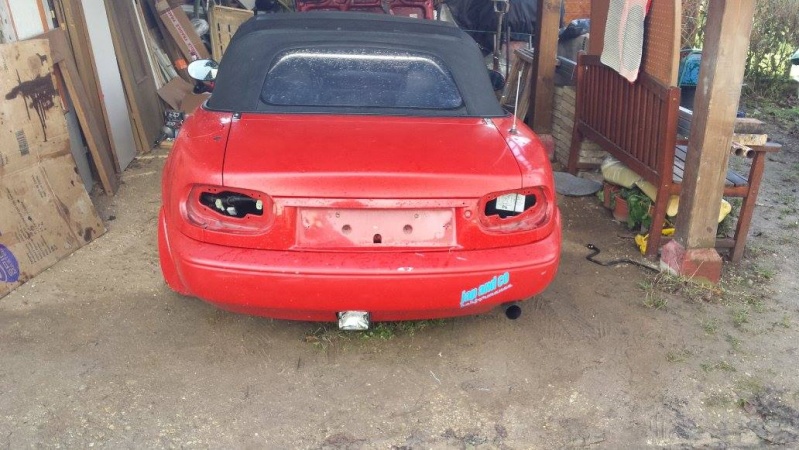

vu que la voiture va passé un bon mois sur cale, j'ai décidé de lui faire une petite fraicheur. Remplacement des joins de feux. et j'attends de recevoir mes nouvelles plaque avec mes nouveaux numéros.

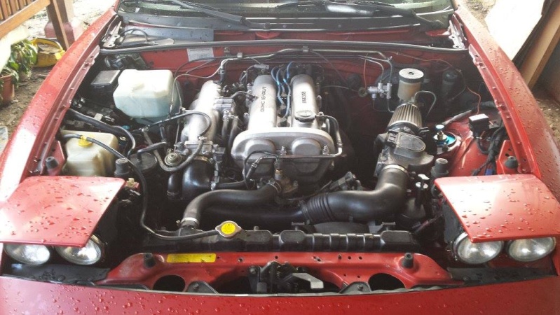

voila la voiture sans le capot plus facile pour travaillé. vu que pour 2014, elle va avoir tous les fluides neuf, avec des nouvelles bougies et changement de disque et plaquettes car freiné a 110 sa vibre dans tous les sens.
et voila encore du matos bouchon de vidange Mishimoto aimanté + planque sandwich D1 spec prit sur ma sub :D
Pour disque des plaquettes a l'arrière je pense resté gamme constructeur. Je sais que Oscaro propose des brembo pour pas trop chère et qui va très bien. Mais pour l'avant je sais pas encore. a étudier tous sa :/

Ah ouais je vois et comment on la démonte cette barre ? Parce que au phare ça tien sans vis, faut tiré dessus alors :? Merci en tout cas :jap:

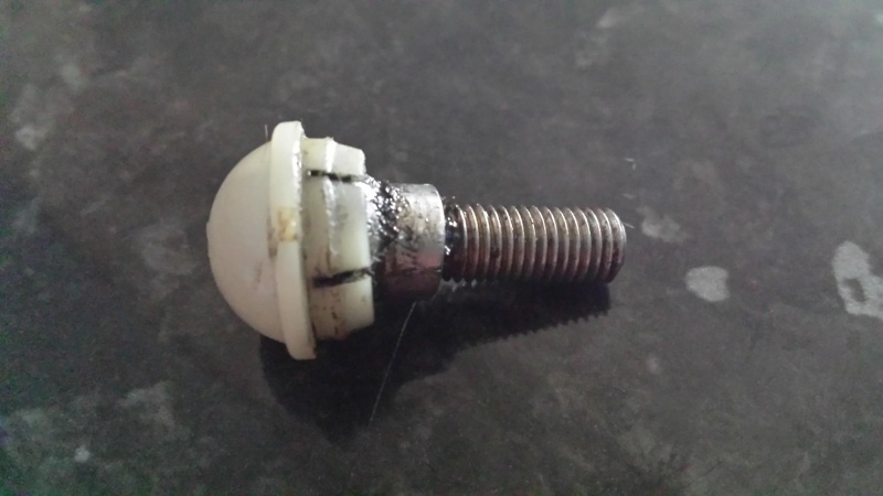

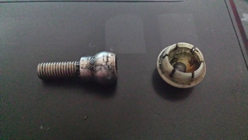

c'est juste un clips en plastique dans une rotule visé sur la patte du moteur.
voila l'origine:
voila démonté:
Pour démonté tu prends sois une bonne clef plate longue genre du 17 ou autre et sa saute tout seul. Faut pas non plus mettre toute sa force mais y allé doucement en forçant un peut.

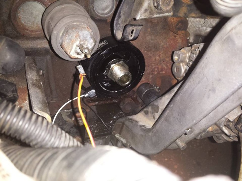

et voila le délire du jour. Passé 1h a démonté le filtre a huile car le mec a bloqué sa comme un malade et je voulais pas enlevé le bocal de lave glace (j'aurais su..) pour enfin monté la plaque sandwich et ce dire putin le new filtre va pas dedans, enlever la plaques essayé de mettre le nouveau et remarqué que OSCARO se sont encore planté de réf. Commandé 3 fois chez eu et toujours la même histoire.

Message Publié : Jeu 26 Déc 2013, 17:53
Message(s) : 5586
Un filtre de renault 1.2 fait le taff ;)

Message Publié : Jeu 26 Déc 2013, 18:04
Inscription : Sam 21 Déc 2013, 23:18
Message(s) : 150
Localisation : Bourges
j'ai recommandé un filtre d'origine mazda. On véra bien si sa passe ou pas. Car je sais pas ou foutre la sonde. J'ai une vise qui prend dans le carter mais je trouve que sa fausse la température d'une bonne dizaine de °c

Message Publié : Jeu 26 Déc 2013, 18:07
Message(s) : 5586
Bah il faudrai un bouchon d'huile avec sonde de tempé ;)
Sinon comme moi, plaque sandwich avec port pour sonde pression ou/et tempé au choix

Message Publié : Jeu 26 Déc 2013, 19:43
Message(s) : 150
j'ai le bouchon pour, mais bon je suis pas fan. et après faut que je regarde pour un filtre a huile déporter combien sa vaut. Car j'ai déjà vu des filtre a huile avec déport mais pour des radias d'huile mais seul jamais vu :/
pour en revenir au bouchon je suis pas pour. je trouve que sa prend pas la bonne température. après le mieu c'est dans le mettre dans le moteur mais bon, je connais pas ce moteur et je sais pas si il y a des emplacements pour sa ou alors perser un trou. et perser un trou c'est non d'avance.
