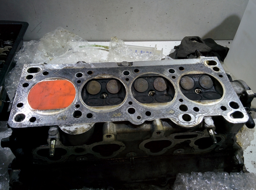

J'ai récupéré ma 2e culasse (initialement monté sur la Miata) j'ai mesuré mes volumes (en 4 fois, sur 2 jours) verdict 39cc 38cc 38cc 39cc. J'ai testé de mesurer avec la méthode de la pâte à modeler comme sur la photo mais franchement j'ai trouvé cela bien plus galère et bien moins précis que ma mesure avec ma seringue, l'eau et une plaque de plexi.
J'ai reproduit la forme de la surface de la chambre pour mesurer sa surface et déterminer approximativement de combien raboter la culasse pour obtenir des volumes de 33cc qui permet d'obtenir un RV de 10,4.
Pour ma culasse la valeur se situe entre 1,1 et 1,2mm de rabotage pour obtenir 5cc en moins.
Etant joueur mais pas trop puisque je reste en gestion d'origine, je vais faire petit bras et raboter la culasse comme mon actuelle, c'est à dire 1,1mm. Cette fois, pas de préparation de conduits, ils sont propres et l’intérêt est limité. Par contre, je vais faire faire raboter la culasse, roder les soupapes et éprouver la culasse dans une société Nantaise pour avoir un résultat au Top!
