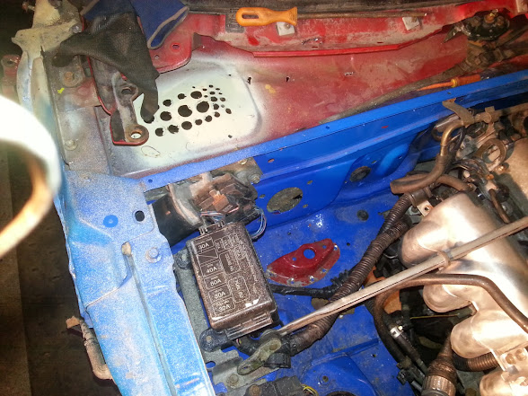

Les petites avancées du jour :
D'abord j'ai commencé par démonter tout l'intérieur (ça va vite), puis passé un coup de brosse et d'aspirateur pour attaquer le colmatage dans de bonnes conditions :
J'ai fait les derniers points de fixation qui manquaient sur le chassis pour le pulseur et la fixation du faisceau et quelques finitions pour l'arrivée d'air frais. Tout semble tomber parfaitement en place, et tout pourra être démonté et remplacé par des pièces d'origine si besoin.
L'ancienne arrivée est colmatée, ainsi que tous les passages inutiles de RHD, ça m'évitera la buée dans l'habitacle, j'ai utilisé un adhésif alu et bitumé qui sert habituellement pour les étanchéités de cheminée : c'est à la fois souple, très collant et étanche, résistant à la chaleur, ça se peint sans problème et ça fait une bonne isolation phonique en plus, que demander de mieux :
Avant :
Après :
J'ai volontairement conservé le trou qui servait au moteur d'essuie glace, car il me servira pour une arrivée d'air frais vers le filtre à air avec un petit boa ou une tubulure sur mesure quand j'aurai du temps (un jour.. vers 2019 ?)
Le gros morceau du jour : transformation du faisceau RHD=>LHD, avec au passage la conversion pour tableau de bord NA=>NB.
Les interrupteurs ne sont pas aux même emplacements, parfois de forme différente ou avec une prise différente, le module de commande de chauffage est câblé différemment, la commande de levage des phares n'existe pas sur la NB, je pense la planquer dans la boite à gants, plus quelques options à rajouter : je dois rajouter les commandes pour les rétros electriques (et dégivrants SVP!) sur mon faisceau, la centralisation et les sièges chauffants,un éclairage pour les pieds et un plafonnier.
Comme je dispose pas des schémas et code couleurs des faisceaux des différentes donneuses, j'ai fait ça en plusieurs étapes afin de ne pas me perdre :
Disposé les interrupteurs que j'ai déjà à leur nouvel emplacement dans le tableau de bord de NB, dépiauté tout le faisceau en partant du connecteur d'arrivée, puis attaché les câbles vers leur destination, rallongé certains, puis gainage de chacun avec une gaine isolante pour éviter que les cable se baladent et s'usent, et enfin fixation au colson comme à l'origine.
J'ai ajouté des dérivations en attente pour alimenter les rétros électriques (piqué sur l'allume cigare), le dégivrage (piqué sur la commande de dégivrage arrière ) et l'alimentation pour une alarme et la centralisation, un éclairage de boite à gants)
Quand tout fonctionnera, il me restera à changer quelques prises pour installer l'interrupteur de Warning et la commande de ventilation de NB.
En cours de greffe :
Il me faudra aussi changer le faisceau arrière, qui est pas compatible avec l'avant que j'ai acheté (une NA MK2 avec l'abs) et à recabler les vitres electriques pour les interrupteurs de NB
