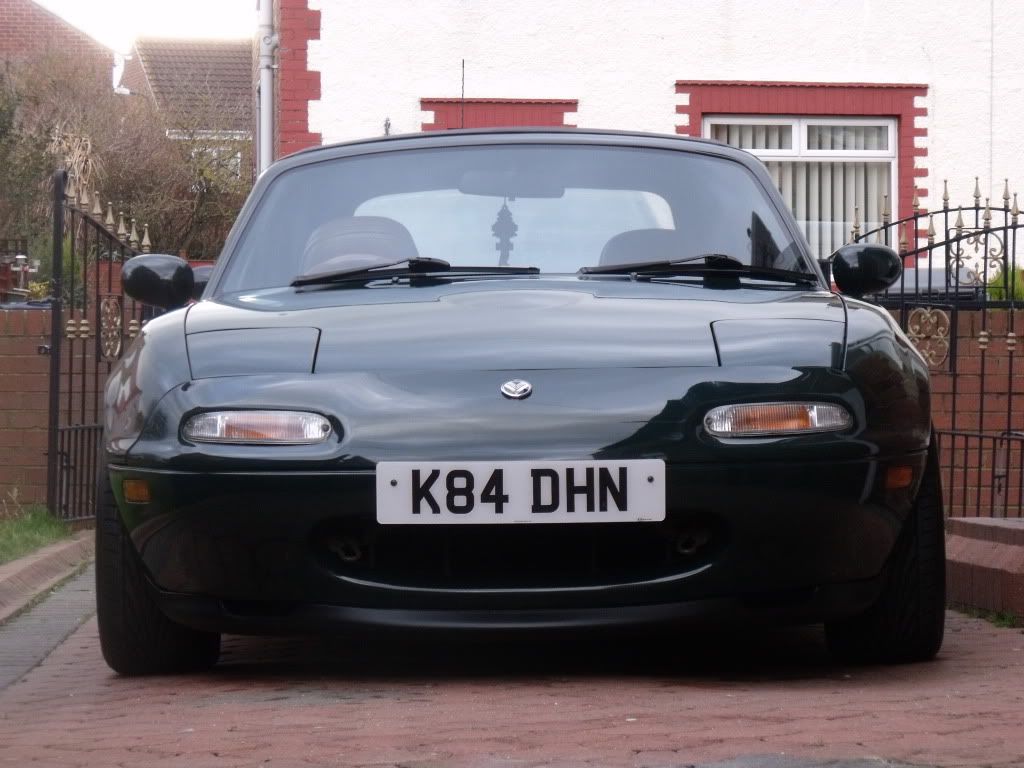

Au vu des photos -3° minimum ;) (-10° c'est impossible)
Perso je suis à -3°24.
Ah donc t'est comme la rouge que j'ai mis donc ? :)
Non j'en ai moins...lui doit est à -5° :aie:
Ah :lol: D'accord merci de l'info en tout cas :D

Attention, on parlait de hauteur de caisse au début, pas de carossage.
En fait :
- Si tu ne veux pas casser ta voiture, ne rabaisse pas à l'extrême.
- si tu mets des jantes larges comme les tiennes, il faut élargir les ailes, ou mettre beaucoup de carrossage négatif, surtout si tu rabaisses
- si tu ne rabaisses pas, tu ne peux pas mettre beaucoup de carrossage négatif
- le carrossage négatif est une bonne chose pour la tenue de route des mx5, mais dans une certaine limite, et selon l'utilisation.
Des valeurs "classiques" : aux alentours de -2° de carossage pour une mx5 légérement rabaisser, à faire varier dans une fourchette de 1° selon l'utilisation.
Pour le rabaissement, certains te diront qu'ils ne touchent jamais alors qu'ils sont en -10cm. Je n'y crois pas, soit ils ne roulent quasiment pas, soit la valeur de rabaissement est fausse.
Si tes routes sont lisses, que tu n'as pas de pièges, je pense que la limite raisonnable est -5cm.
L'important c'est surtout de mesurer la hauteur aux feuillures. En dessous de 9cm de garde au sol à ce niveau, ça devient vraiment chaud , ou à réserver aux circuits.

Clairement, avec la NB 18K on a roulé quelques temps avec -5° (excentriques en butée) et -110mm c'était largement roulable (tout depend de la condition des routes ou l'on habite !). La tenue en courbe était surprenante, par contre l'usure des pneus c'était pas l'idéal :aie: (en 5k kms, la bande de roulement intérieure était lisse).
Je ne saurais trop conseiller de prendre de bons pneus cela dit (même si ils vont se bouffer à vitesse grand V).
J'avoue ne jamais avoir eut un tel carrossage :P
Par contre je peux fait 26000Km max avec mes pneus,contre un bon 60000Km avec un carrossage normal :aie:

Après, chacun son degré d'acceptation des frottements.
En -4cm, je touche souvent sur les dos d'ânes, sur les routes bombées de campagne, aux petits "bourrelets" dans les macDo, les parkings sous terrain, et je n'arrive simplement pas à rentrer dans le parking de mon immeuble. Et après une session circuit, même avec des amortos réglés dur, les pneus ont frottés les passages de roue avant. Je dis pas ça juste pour faire mon vieil aigri. :tantpis: Tu comprendras donc que si -4cm je frotte, je déconseille totalement -10cm ...
Si je ne roulais que sur des nationales et départementales "plates", je ne l'aurai pas remonté.

Clairement, avec la NB 18K on a roulé quelques temps avec -5° [...]. La tenue en courbe était surprenante, par contre l'usure des pneus c'était pas l'idéal :aie: (en 5k kms, la bande de roulement intérieure était lisse)
Et donc l'usure des pneus montre bien que le potentiel d'adhérence n'est pas top :/
Donc la tenue de route surprenante, oui mais par rapport à quoi?, un skateboard?
Les gars faut partir du point de départ, c'est à dire du pneu et comment il travail au mieux.
Les gros carro négatif statique c'est bon pour les autos pas chères et leur suspensions McPherson.
Hors Mazda à eu les couilles de gratifier la Mx5 d'une suspension vraiment bien foutue et qui donc ne nécessites pas beaucoup de carro statique.
Bref sur une MX5 le pneu est toujours content et travail dans les meilleures conditions.
Alors, pourquoi tout niker?
Le style? Ok mais il n'y a vraiment pas besoin de partir dans de tels extrêmes qui plus est dangereux pour vous mais surtout pour les autres
Par exemple (aucunes modif des ailes) Ou comment avoir l'aspet large sans aucunes contrainte et sans devenir une carricature ;)
tout en subtilité, le jeu entre l'aile et la roue.
