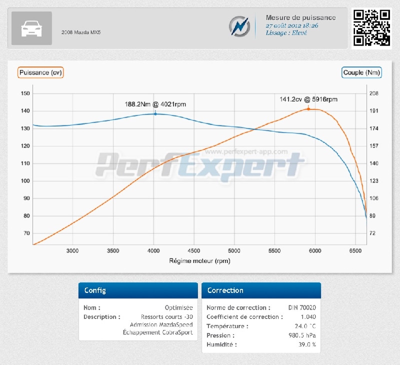

Moi j'ai un S.Cx de 0.4 sur la NC, info glanée sur le net.
J'avais fait un essai avec la première version de PerfExpert avant les mise à jour et j'obtenais :
141.2 cv @ 5916 rpm
188.2 Nm @ 4021 rpm
La route était bien droite et suffisamment longue, mais très bosselée et ça influe énormément sur les résultats. Du coup la courbe de couple est complêtement dans les choux, la route est légèrement en pente, et la mesure a commencé trop tard :ricane: Mais c'était avec la toute première version de l'appli et elle a été corrigée.
Je ré essayerai avec le collecteur et les Tein, en recalibrant tout ça pour voir.
Si le seuil de début de mesure n'est pas bien choisi, ou la sensibilité trop haute, il détecte le passage 1ère - 2nde et démarre, du coup on perd en précision. Mais il est assez bien conçu, et en lisant bien les FAQ, on arrive à le paramétrer précisément. (il tiens aussi compte de la météo, T°C et pression Atmo)
Je devrais essayer avec un revêtement plus régulier. Si le téléphone est parfaitement calibré et calé, les résultats ont l'air assez précis..
Je pense qu'il faut faire une moyenne sur plusieurs tirs d'affilée pour être proche de la réalité.
Mais ç'est pas trop fantaisiste non plus une fois bien règlé.
(Même si forcément c'est moins précis et fiable qu'un vrai banc)
