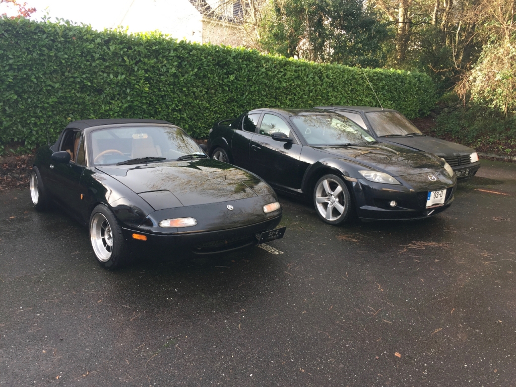

Hop!
J'ai acheté une Rx8 JDM (Yo!) pour avoir un truc a assurer en véhicule principal, mais j'ai pas roulé avec pour l'instant. Soit la mienne est mourante, soit c'est juste pas rigolo comme auto...
Nico
Eunos Roadster Vspec turbo
Message Publié : Jeu 16 Fév 2017, 07:39
Message(s) : 2303
je pense que c'est un mix des 2 :
j'avais une 231cv en parfaite santé et je m'amusais moins qu'avec la mimix !
la faute au confort et tout ce qui inhibe .... à savoir le progrès ^^
Pour avoir du fun en 8, il faut rouler fort...très fort ... et c'est là que tu perçois son potentiel...
Message Publié : Jeu 16 Fév 2017, 07:46
Message(s) : 2681
Localisation : Dpt 83
Un peu comme un S2000 en gros mais avec 2 places en plus.
Message Publié : Jeu 16 Fév 2017, 09:13
tu rajoutes le caractère moteur particuliers de la 8, tellement lisse, sans vibration, que même avec un patator qui hurle à la mort, ça sera toujours moins vivant qu'un BP turbo :tantpis: ;)
tention, je dis pas qu'il marche pas hein, c'est un ressenti différent...j'avais trouvé la FD bien plus sympa, et la S finalement assez proche d'une grosse MX beaucoup plus rigide, mais en plus rigide.
Message Publié : Jeu 16 Fév 2017, 09:58
Message(s) : 5188
Localisation : 92, 74 et 29
Pour avoir eu RX-8 et S2000, la RX-8 est beaucoup plus facile à conduire que la S mais le ratio perf/plaisir/conso est débile. Les performances sont inférieures à celle de la S.
