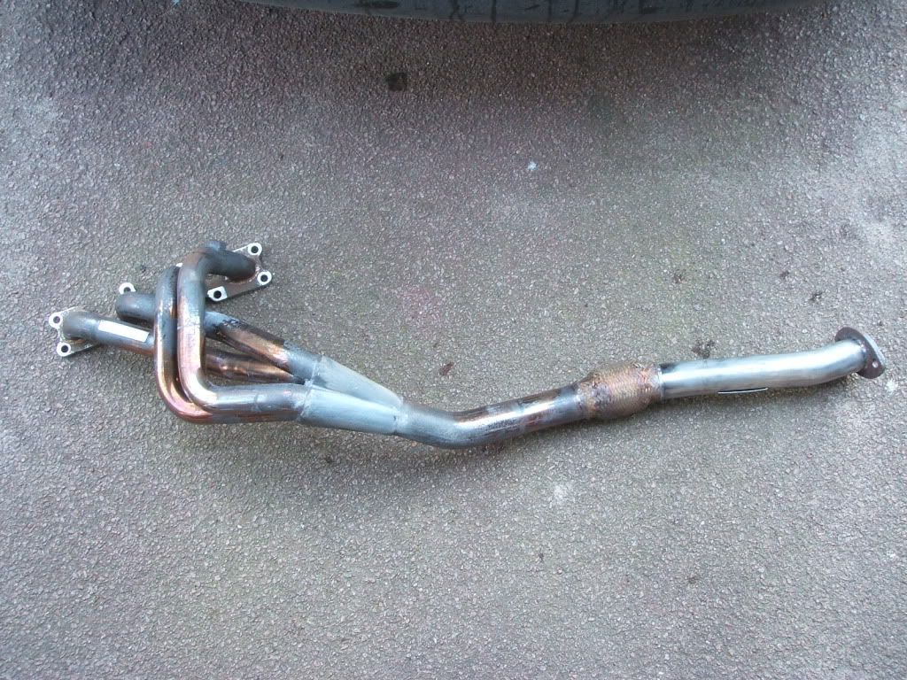

J'ai peut etre une piste pour un autre RS*R Manifold pour NA 1.6
Qu'en pensez vous? La forme du manifold est elle "montable" pour un LHD?
EDIT => A priori il est adaptable pour un LHD :faim:

Message Publié : Mar 29 Mai 2012, 05:32
Message(s) : 2681
Localisation : Dpt 83

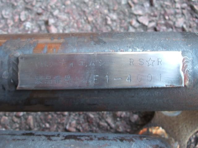

J'ai un RS*R .. et je ne l'ai jamais trouvé pour LHD.
Il faut fait une modif pour que cela passe au niveau de la colone de direction, après si tu le touche pas cher, ça peu être sympa car c'est une super pièce.
J'ai un car back Mx5 parts (j'avais un cat back Rs*R au cul avant aussi), j'en suis très satisfait.
A prendre en compte aussi, sur l'achat de pièce d'échappement d'occasion, la tresse qui vieillit et frotte sur le sol si voiture trop basse qu'il faut couper et ressouder (inox), c'est vite un coup de 60/70€ avec la MO quand on a pas de quoi souder.
Celui de la photo est bizarre, le miens ressemble pas à ça surtout sur la partie ou il y a la tresse, ma référence à moi est E1-4002 par contre.
EDIT : Toi c'est un 4 en 1 et moi un 4/2/1 ... la nuance est ici je pense.

Merci de ton retour, selon le vendeur, le rsr est en excellent condition et le stress aussi..j'attends les photos une fois demontés de sa voiture.
Pour le prix je suis entrain de negocier..250 livré. Qu'en pensez vous? :roll:
A priori c'est un 4/1 et selon le post sur miata.net "It clears the steering shaft of a LHD car by approx. 1/4"."
Voici les photos
