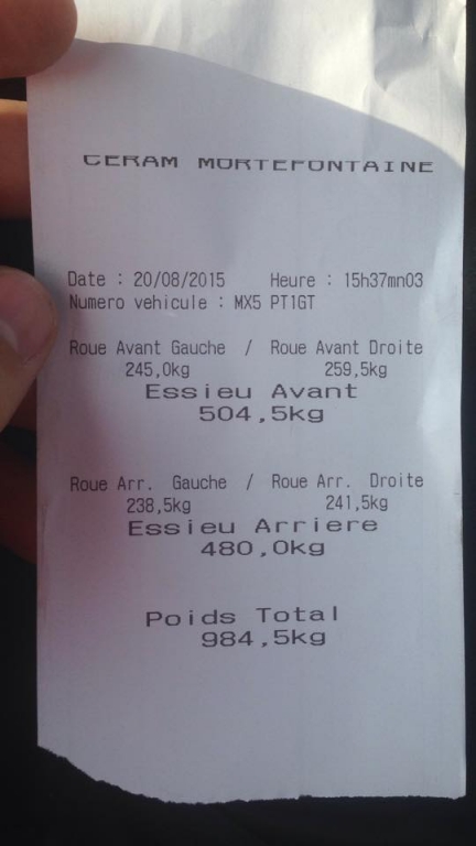

Bon aujourd'hui au boulot j'en ai profiter pour faire grimper la mx sur la balance.
le pleins de carburant etait fait, j'ai juste le pc portable de 2.5kg en passager et une boite de cliquets dans le coffre donc pas grand chose.
voila le résultat:

C'est bon ça sous la tonne :bien:
