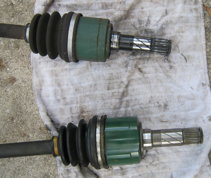

Donc Quentin si tu as des demi-arbres qui s'emboitent (push-in driveshafts) c'est que tu peux monter le pont de NB.

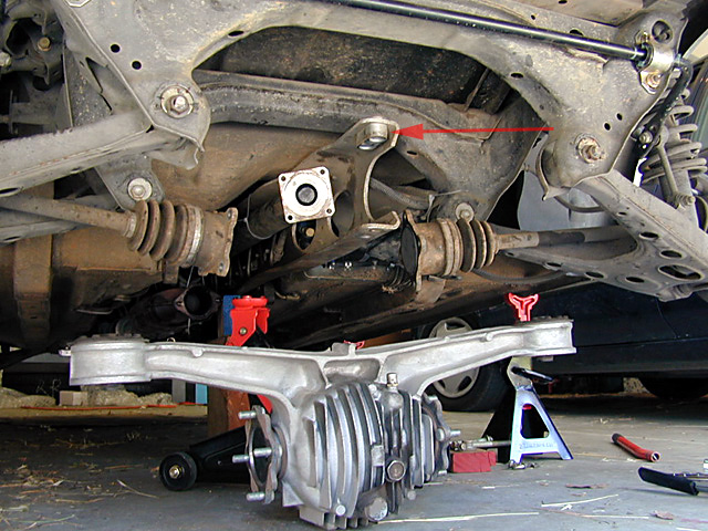

Prends en photo ton pont, pour qu’on puise vérifier
flickr

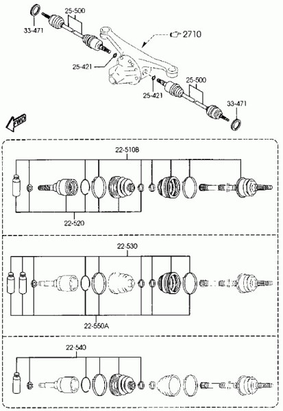

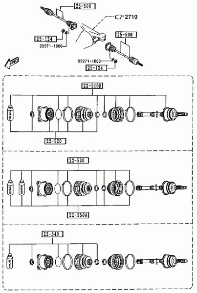

Et mince je me suis planté, c'est différent.
Soit c'est encore différent avec les NA 1.8 torsen, soit autolink se plante :tantpis:
NA 1.8 open diff de Laurent
NB 1.8 torsen
flickr

Et les photos du pont :)
