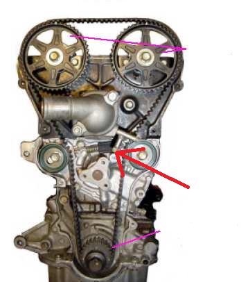

Je cherche à commander sur mx5parts la durite qui se branche ici :
Mais je ne trouve pas cette durite, aucune d'y ressemble, quelqu'un pour m'aider?
