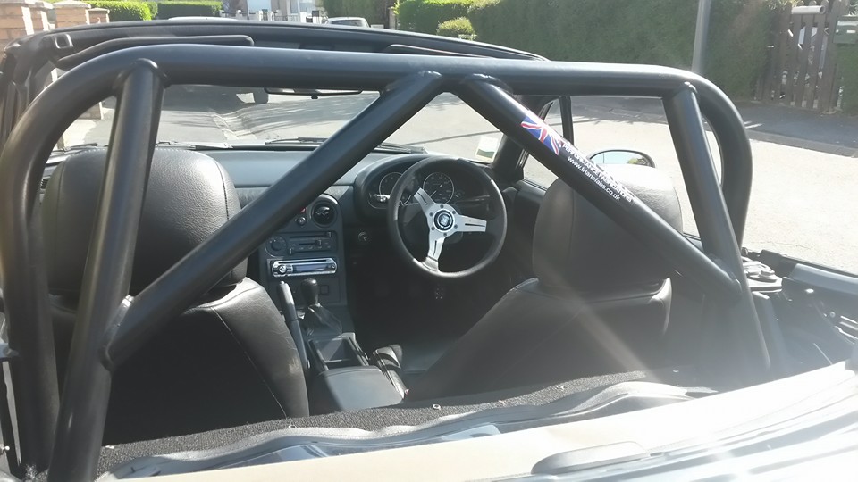

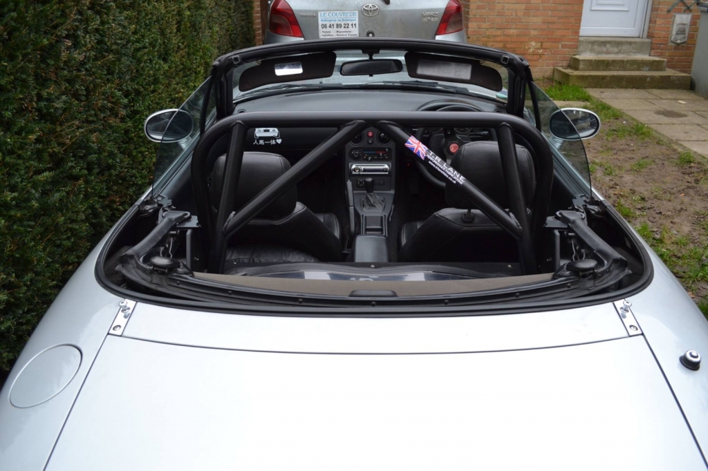

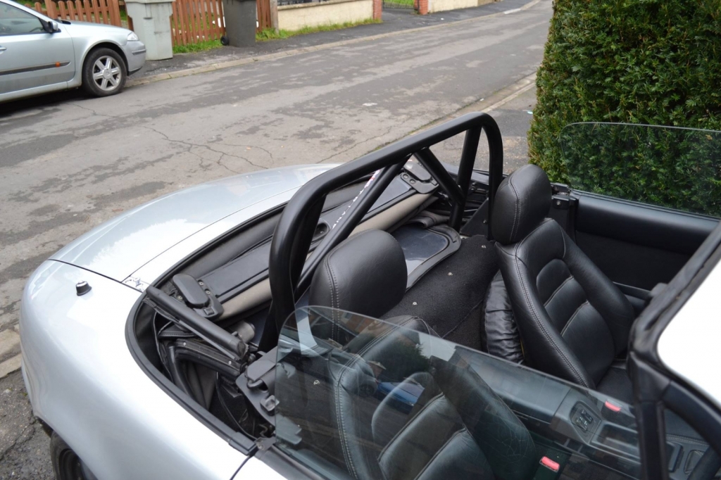

Montage d'un GPV le weekend dernier, j'croyais pas trop sentir la différence en terme de rigidité mais en fait si, malgré le temps pas top et les T1R plus qu'a moitié le train arriére est scotché au sol.
Message Publié : Ven 5 Déc 2014, 16:44
Message(s) : 8706
Localisation : 59 - Houplines
Sympa :)
C'est surtout sur les déformations de la route que c'est flagrant au début, ca se tort moins dans tous les sens.
NB 1.6 Twilight Blue (vendue)
Message Publié : Ven 5 Déc 2014, 16:49
Inscription : Dim 17 Juin 2012, 19:08
Message(s) : 970
Localisation : Maubeuge City
Yep d'autant plus ca c'est "entendu" pour moi j'ai passé deux mois sans moquette arriére et sans tole galvanisé (J'ai du tout sauté pour réparé ma capote, j'avais commander l'arceau dans la foulée donc j'etais un peu fainéant de remonter mais Moss a mis prés de 2 Mois a me livré ! ) bref tout ça pour dire que j'entendais la caisse grincé / travaillé en montant descendant les bordure de trottoir, nid de poules etc ... maintenant plus un bruit.
Maintenant avec toutes cette rigidité, l'arceau la barre avant sup. et les combinés faut faire attention sur chaussée degradé de pas se faire surprendre.

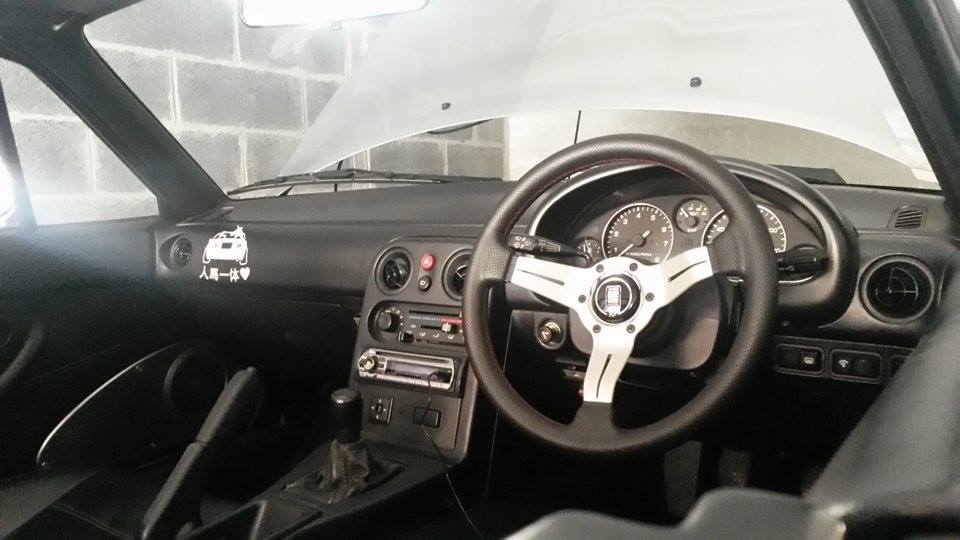

J'me suis fait plaisir avec un p'tit Nardi qui va bien et surtout enfin un garage pour qu'elle soit au chaud et évite les vandalisme cet été :)
J'ai les freins qui grince à basse allure et un claquement bien sec au lacher de pédale de frein à l'arriére ... J'vais démonter tout ça demain histoire d'y jeter un coup d'oeil mais je ne me fait pas de faux espoir ils sont surement grippé et à remplacer quand on sait qu'ils ont été changer par l'ex proprio il y à peine 5 ans :tantpis:
Ah et puis j'ai changer ma lame avant GV par une OEM bien plus pratique à l'usage :D
