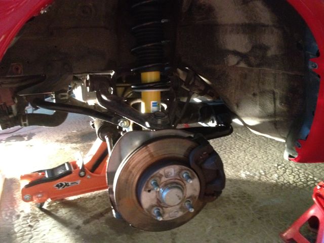

Bon, on continue :
On remet les news triangles AV de NB en place (on s'occupera des serrages au couple demain ;) )

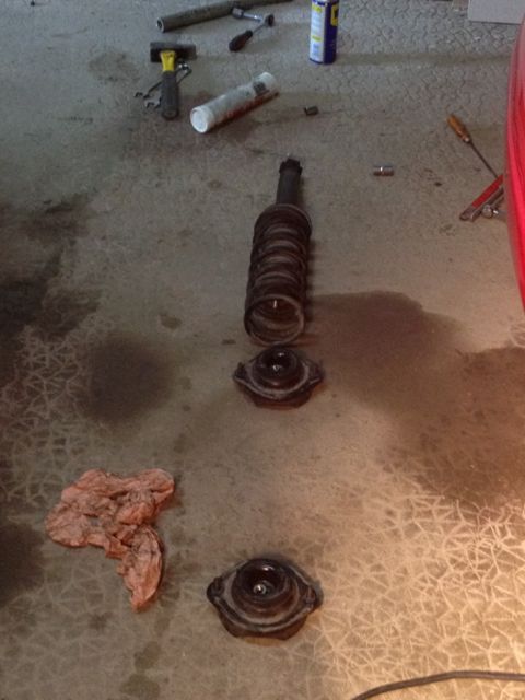

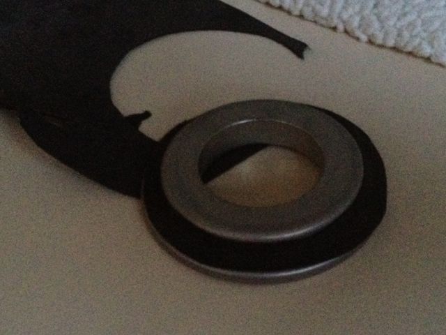

On récupère les coupelles sur les ressorts AV existant, (nettoyage au nettoyant frein..)
On prépare les new amortisseurs et ressort courts.. les plus longs derrière et plus courts devant comme préconisé par Eibachs !
Il n'y a pas de joint prévu entre les coupelles basses en Alu fournies avec l'amortisseur.. donc la liaison avec le ressort est direct sur NA alors que sur NB un joint est prévu... qu'a cela ne tienne on va en inventer un avec des reste de capote vinyl :idea:
Arrosage de nouveau de la partie arrière au dégrippant.. comme ça demain matin ce devrait être une formalité :)

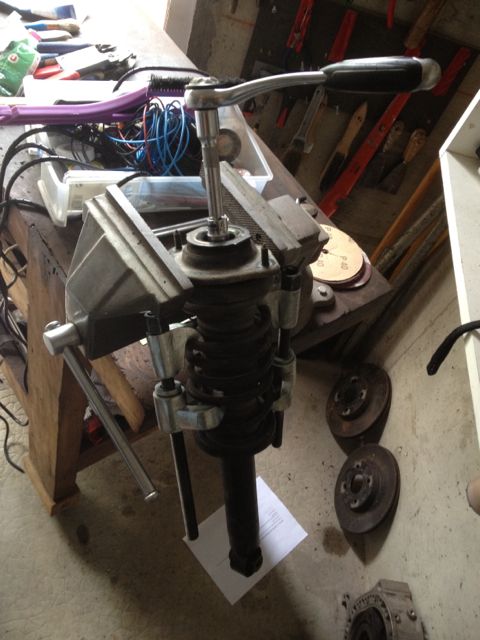

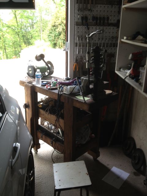

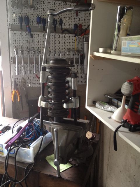

Le tout en image avec la méthode quand on est seul pour jouer avec les compress ressort et un bon étau pour démonter le tout sans effort :D
voila pour ce soir ;)

Bien, un excellente nouvelle Etape 2 terminée !!
Démarrage ce matin à 5h30 :)
- On démarre par la préparation des amortos, coupelles, ressorts Eibachs
- Puis on attaque l'arrière et hop on vire les amortos et ressorts AR
Quand on est seul une astuce bien pratique pour sortir le set amortos + ressort.. prendre une clé à cliquet ou à pipe de 14 et la bloquer dans le triangle supérieur et appuyer et vous verrez que vous aurez bien plus de force et ça sortira tout seul :oui: :idea: )
- Nettoyage des boulons et écrous :geek:
- Avec les compress ressorts, on récupère les coupelles d'origine et nettoyage de celles-ci puis passage à la protection Rustol Owatrol puis peinture :geek:
MacCloud étant arrivé, il s'occupe de remettre les Coupelles sur les news amortisseurs et ressorts (pas besoin de compress ressorts pour les avant ..il suffit de comparer avec ceux d'origine pour comprendre ;) )
- On remet le new set en place et on remonte le tout dans le sens inverse.. encore une fois une astuce bien pratique... on enfiche la rotule dessous le moyeu dans le triangle et on met le boulon et l'écrou sans serrage pour l'instant.. Pour remettre le boulon sous le pied de l'amortisseur qui se prend dans la rotule que l'on vient de mettre dans le triangle... utiliser un cric pour soulever le triangle inférieur par dessous.. qui alignera facilement la rotule dans le triangle permettant d'avoir une prise de pas de vis facile .. :idea: )
- Le reste est un formalité :oui: idem pour l'arrière.. penser à utiliser le cric pour vous aider :oui:

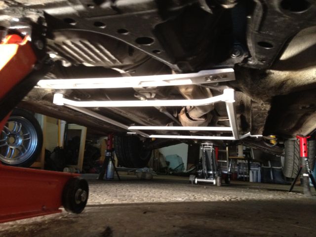

- Mise en place de nouveaux renforts :
En plus de la barre antiroulis, on a rajouter une barre Racing Beat pour ajouter de la rigidité,

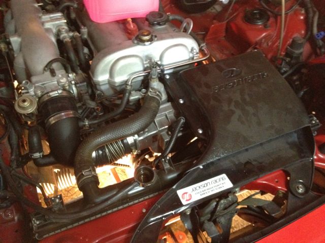

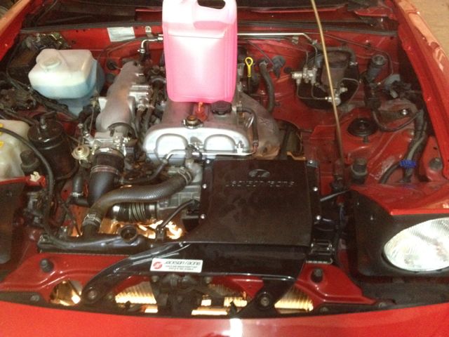

- Admission Jackson Racing mode utilisation du débimètre d'origine.. Pas difficile en soit à installer mais finalement la notice étant vraiment mal foutu .. mais c'est chose faite :oui:

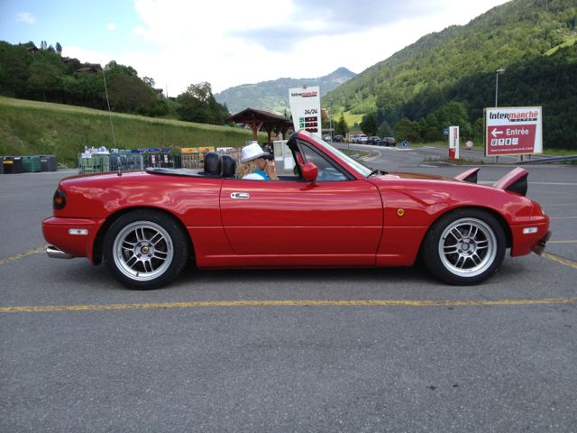

La première grande surprise est le rabaissement qui est Top avec les RPF1

Bref chassis totalement controlé et OK notamment avec tous les renforts installés,

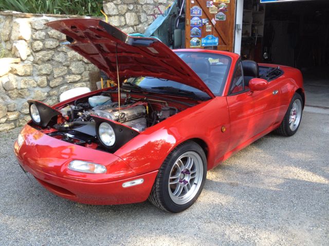

Voila quelques photos mais comme j'étais à fond tte la journée... j'ai franchement pas eu le temps de jouer avec l'APN ..dsl
Ressort AV origine..
Astuce pour sortir le R.+A.
Le New Set
Barres de renforts
La barre plate Racing Beat cachée derrière la Big barre antiroulis de NB :ricane:
La barre plate Racing Beat vue de dessus avec l'admission JR

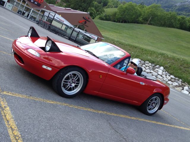

Première photos à l'arrache avec le rabaissement :
Voili.. je la laverai demain si le temps le permet et je referai un nouveau set de photos :oui:

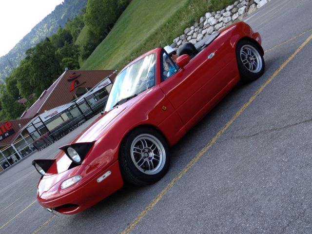

Première Sortie au Col des Aravis aujourd'hui :faim:
Bref, une géométrie et indispensable :oui: et j'irai aussi vérifier l'équilibrage des roues ..
Sinon, ce fût bien sympatoche :) Le butterFly Ultra Racing n'aime clairement pas les les dos d'ânes :ttt:
Par contre, je vais vite m'occuper des freins aussi .. :!:
Un premier set de photos mode Gilr Power Team :D
Voila ce que cela donne rabaissée :arrow:

J'aime beaucoup ton set de jantes.
L'admission te permet de libérer de la place au niveau collecteur par contre, elle ne vient pas gêner le ventilateur et son refroidissement.
En fait elle est posé dessus donc ça ne gène pas. Ouaip, ça libère de la place et surtout du poids :oui: :)
Reste à en faire de même coté bocal du lave glace pour mettre la barre anti rapprochement :faim:
