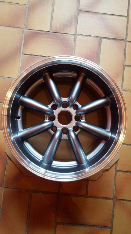

japan racing jr19 reçu. 15x8 et0 manque plus qu'à les monter. Je les trouvent magnifique. La marque et la largeur trop faible n'en déplaisent à certain :)

Sympa ce model bien envie de voir ce que ça donne une fois posé.
Largeur trop faible? C'était de l'humour :lol: 14x6 ou 6,5 d'origine pour rappel :D

8et0 c'est déjà bien large pour une mx !
Jolie dessin ces jantes, plus rétro que les anciennes. Ça lui ira mieux.

Nonnn.... c'est très bien :lol:
En 8' ça permets de garder les 195/50/15 sans trop tirer les flancs et sans dépenser plus ;)
Et les bordures de trottoir adorent les bords polis :blague:

sympa ce design watanabe en bien fat !! du coup tu passes à la case fender flares ??

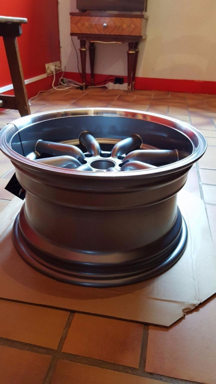

le fender roll j'pense bien pour passer le 8 en ET15 :D, mais pour l'ET0 ça va le faire ou tu met des fender flare/élargisseur d'ailes ? il en était pas question à un moment ? ou tu parlais d'élargisseur de voies sur les ET15 ?!

Non je les met comme ça. Je voulais les elargisseur d'aile mais c'est trop de boulot. Et j'ai peur de foiré le truc.. J'pense mettre des cales de 15MM derrière par la suite :)

de l'ET0 avec des cales de 15 et des ailes juste tirées, j'ai hate de voir comment ça passe :faim: :aie:

en ET0 du ressort déjà plus qu'en ET15!..... donc je vois pas comment tu va pouvoir encore mettre des cales 15mm sans couper les ailes et mettre des extensions? :aie:

Déjà 15x8 ET0, les pneus vont pas aimer, sauf à avoir beaucoup trop de carrossage , mais avec les cales de 15mm, tu vas arracher tes ailes au premier trou .
+1 , hâte de voir ça :aie:
Si tu veux, il y a ValentinDpn qui a eu le même genre d'aventures : (en 15x8 ET0 je crois) viewtopic.php?f=84&t=23395&start=30
Lui, ne voulait pas plier les ailes par contre.
