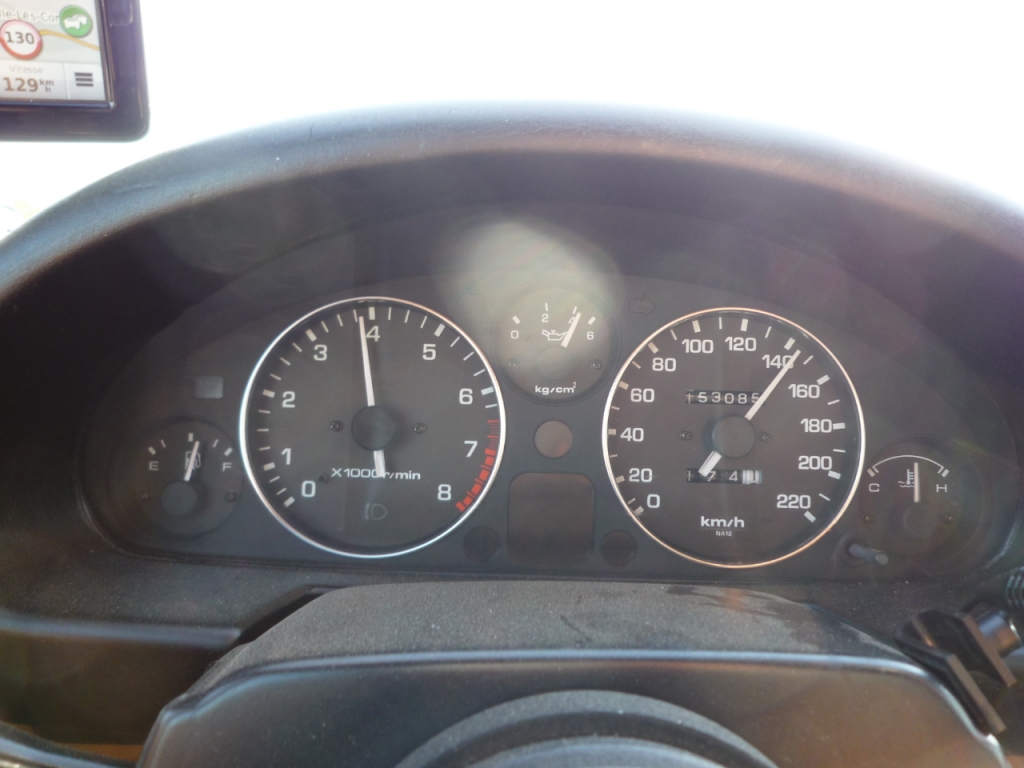

A 130 GPS je suis à 4300tr/min
Gné ? :etonne:
A 130km/h GPS, je suis à 4000tr/min (3800tr/min à 130 compteur).

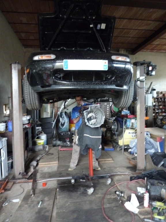

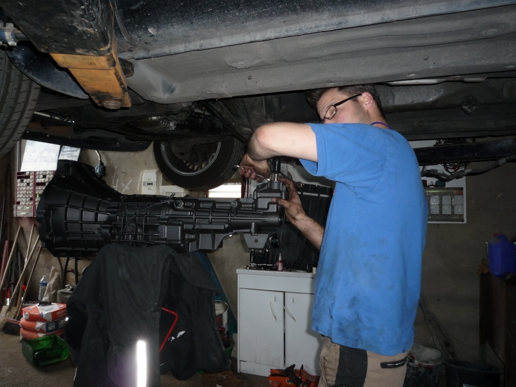

Alors petit résumé de cet agréable WE en compagnie de Patst et YO!

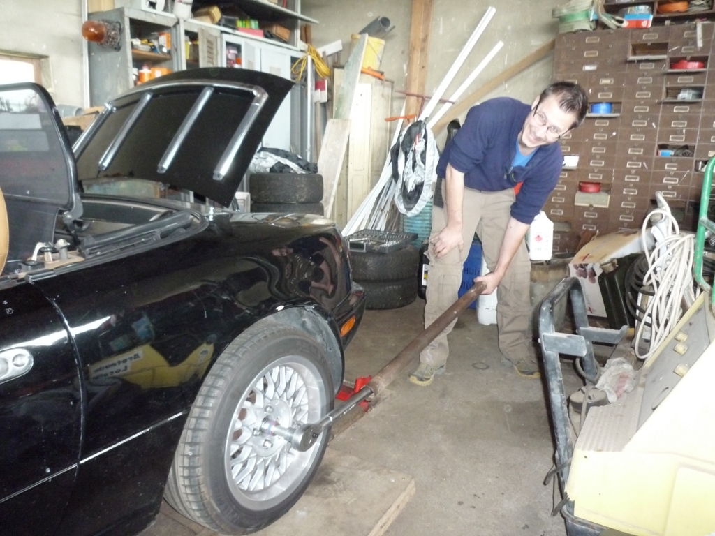

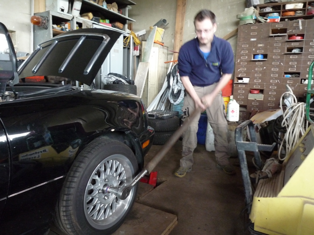

Session méca pour donner une cadence supplémentaire à ma Mx, la cadence "rapide mais cool" :D
Force est de constater que ma mx est propre et de plus facile à vivre pour le mécanicien, "ça va tout seul"
Comme d'hab avec mes caisses :red: :D , sauf l'amortos AVD et les bielletes de barre stab :aie: exeptions qui confirment la rêgle :lol:
Après 3h50 d'autoroute en direction de l'Est français où j'ai eu le temps apprécier l'appétit et le confort offert par la miata d'origine j'arrive tard près de la frontière allemande chez Pat.
D'ailleurs, je m'attendais à moins confortable pour l'autoroute, avec un bon autoradio ça passe crème :aie: :oui:
par contre la jauge descend irrémédiablement vite à l'allure maxi autorisé :sic: (Maybe, 110 km/h maxi sur les autoroute japonaise???)
Le lendemain action!
hein Pat?!
Ca pourrrai etre pire :)
Et un plat de moustiques et autres insect pour la mix, comme un air de requin baleine avec du plancton plein la gueule :lol:

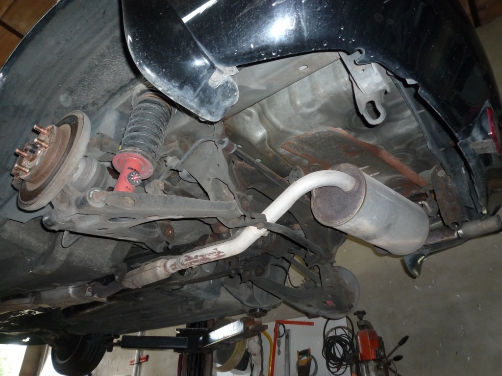

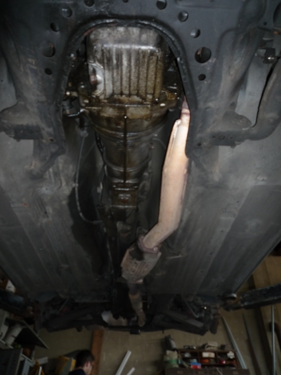

noté la fuite d'huile entre la boite et le moteur...

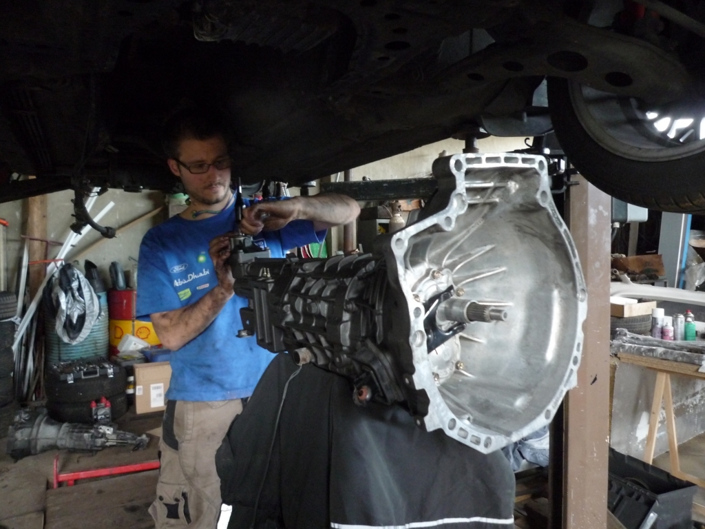

D'ailleurs j'ai la surprise de trouver un embrayage Exedy, tout propre et en etat franchement neuf dans ma boite :etonne:
Bon bah dommage hein :tantpis:
Et là seconde surprise...
Le kit embrayage OE commandé sur I.L et brandé Aisin (nickel ceux qui ont fait la boite!) indique lui aussi Exedy, bon bah nickel tout ça :D
j'échange donc un jolie embrayage au reflets violacés contre un autre bel embrayage couleur Or :lol:
LA boiboite! :love:
Hummm, Das ist eine GROSS getriebe...

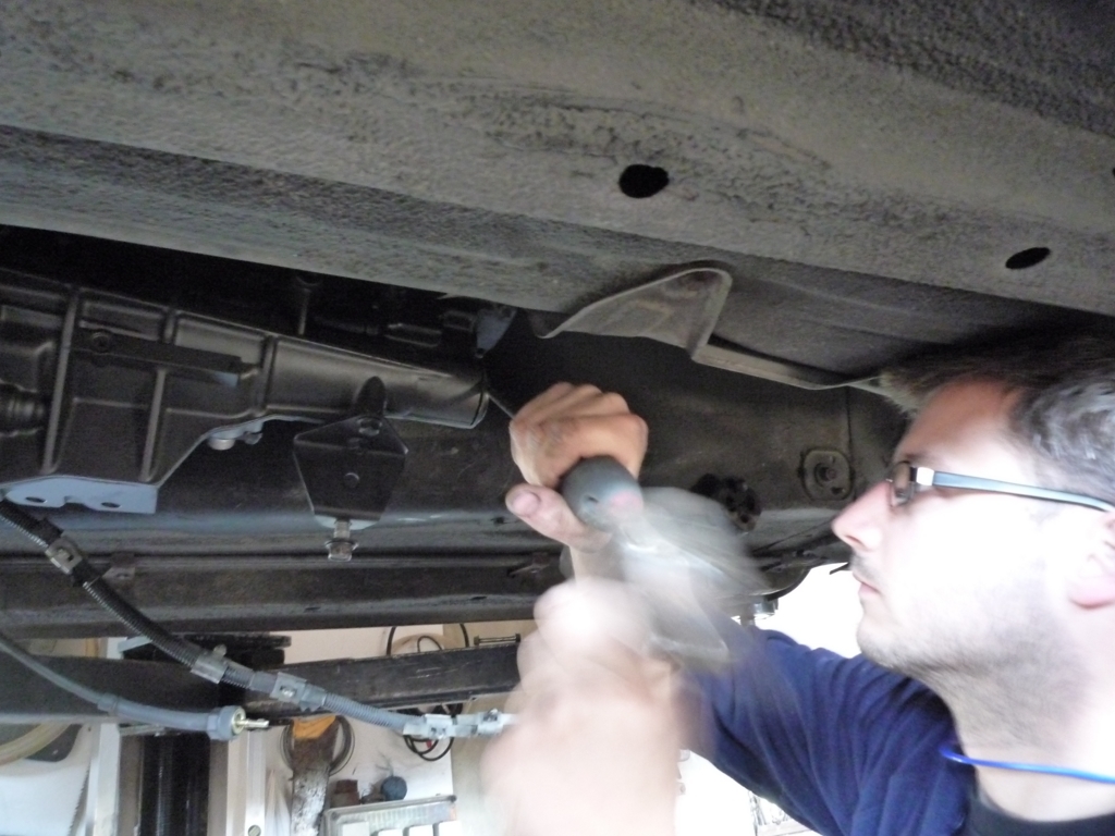

Petit changement de joint à lèvre, executé aussi sur le diff/cardans
Merci encore ... et encore à Pat et Yo pour leurs intervention sur ma mx, c'est top! ;)
BON OK, mais tout ça pour quoi?.....
Bah juste pour dire que j'ai une boite 6 pardi :lol:
NON, juste parce que cela fait parti du plan :geek:
Alors je suis passé de ça: (130 gps sur sol plat)
Mx origine, BV5 en 5+ pont origine en 4.3:1

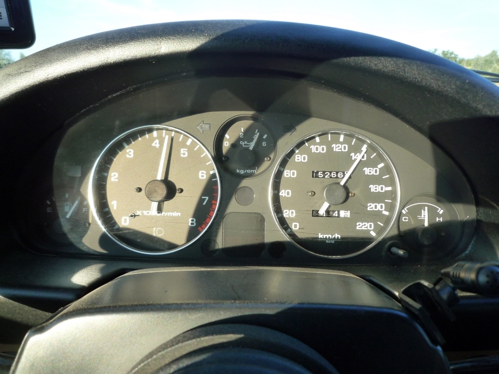

à ça
condition vitesse et topographie identiques (oui il y a écrit 129 km/h :oops: mais c'était 130 juste avant :D )
Mx 115 cv en BV6 en 6 + pont en 3.636:1

Alors sur autoroute en côte à 5% voir 7% en 6 eme, l'auto ne pourra pas maintenir le 130 km/h, mais assurera sans difficultés, comprendre sans etre pied à fond ;) , un bon 120 km/h.
de plus je traîne des jantes plutôt larges qui n'arrangent pas l'aéro de ma mx :red:
Et pour les plus pressés, retombez en 5 et là vous etes à environ 4500 tr/min et donc aucuns problèmes pour gravir la cote à bien plus que 130 km/h ;)
En fait pour que la modif soit transparente au sujet du maintien des 130 km/h en "toutes" situations, il faudrai que le couple que je trouve à 4200 tr/min soit dispo à partir de 3500 tr/min
BREF, idéal pour une NA 130 cv ;)

Effectivement , tu perds un peu d'huile. :o
Tu connais la source, joint spy ou demi lune?
Tu vas créer plus d'engouement pour les boites 6.
:ricane:

En général une boite couverte comme ça c'est un joint de CAS ou de couvre culasse :aie:

Joint de culasse qui pisse l'huile, tous les autres joints étaient sec.
Je comprends pourquoi il se balade toujours avec 5l d'huile dans le coffre :aie:
Remarque pas besoin de vidange, toujours de l'huile neuve dans le moulin :ricane:

Sinon, le dessous de ta mx ressemble beaucoup au mien niveau couleur de boite (et donc fuite). J'ai déjà changé le joint de CAS, a priori plus de fuite juste en dessous le CAS, mais toujours des petites goutte sous la voiture. Alors est ce que c'est que je n'ai remplacé que ce joint (démontage uniquement du CAS, pas du cache culbu), alors que j'aurai du faire comme conseillé par felinkinkin (pas eu l'info avant de le faire):
Par contre pour le changer , je conseille d'ouvrir le cache culbuteur et desserrer la chapelle du Cas pour ensuite remettre un peu de pâte a joint.
