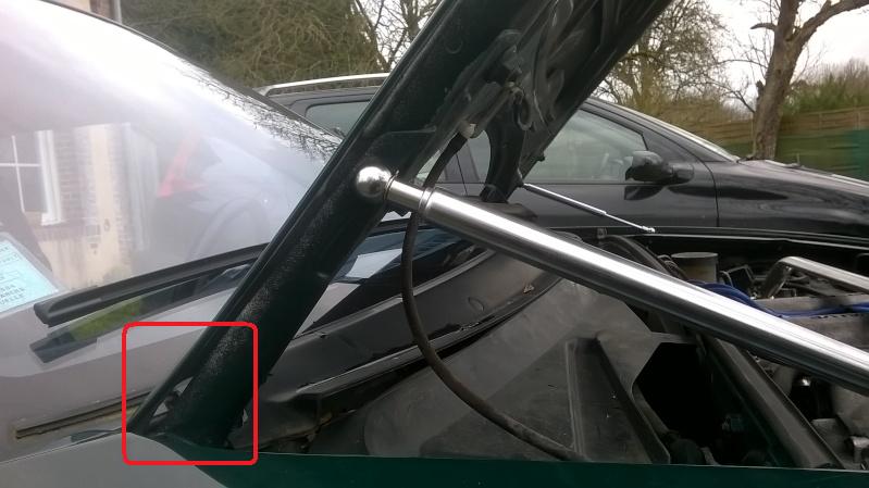

vérin de capot monté hier ça sera plus pratique pour faire la culasse

Message Publié : Sam 9 Avr 2016, 08:50
Message(s) : 2470
Ptit question...
Pour le vérin droite, j'ai fais le même montage que toi
Mais la pointe du capot remonte :(
As tu fait une modif et si oui laquelle :?:
Message Publié : Sam 9 Avr 2016, 11:00
Inscription : Lun 16 Déc 2013, 19:10
Message(s) : 837
Localisation : 27
salut, non pas de modifs pour moi, après j’imagine que pour toi le capot touche la baie de pare-brise en plastique lorsqu'il est levé au max non? moi si tu regardes sur la photo la mienne est cassé c'est probablement pour ça.
Message Publié : Sam 9 Avr 2016, 12:32
Message(s) : 2470
Non non il ne touche pas :non:
C'est la pointe du capot qui s'écarte après la vis basse de la fixation de la charnière du capot :etonne:
Je peux réduire temporairement cet écart en appuyant à la main :o
Mais bon...je n'avais pas trop de temps au moment du montage, j’étudierai le problème des que j'aurai plus de temps ;)
Message Publié : Sam 9 Avr 2016, 13:09
Message(s) : 837
Localisation : 27
ah ok je comprends mieux ton souçis, j'ai le même depuis l'achat de l'auto, se sont les charnières qui grippe, de ce coté j'ai bourré de dégrippant... mais j'ai réussi à ravoir qu'un seul coté (celui conducteur), avec les vérins ça doit accentuer le souçis vu qu'il pousse tout le temps ;)
Message Publié : Lun 11 Avr 2016, 20:21
Message(s) : 2470
Bon... ;)
La partie plate de la charnière fixée sur le capot par les deux écrous, plie au niveau de la fixation du vérin
Et la pointe du capot s'écarte de la charnière :(
Pour réduire le problème, j'ai placé les vérins tête en bas :)
Cette photo n'est pas la mienne
Message Publié : Lun 11 Avr 2016, 20:29
Message(s) : 837
Localisation : 27
bizarre j'ai pas se souçis pour ma part, juste la charnière qui grippé de ce coté comme on le voit sur la photo que tu as mise ou c'est pas mal rouillé.
