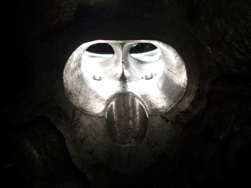

:etonne: c'était dans cet état ?? après combien de kilomètres ?
Message Publié : Mar 27 Jan 2015, 21:30
Message(s) : 1620
Localisation : 75 / 06
Les photos que tu vois c'est Doc Régis en action sur la culasse...chirurgie en cours
J'ai récupéré une culasse en spare de Madness..
Je ne connais pas le kilométrage...l'état général est bon pour la chirurgie.
"No Fears - Fierce NAiste"
2008 SUMMER VERDUN
HCR #2
:ttt: quand j'ai passé la culasse à mx5_mk1 elle était hyper propre(les photos sur les chiffons en atteste) (sauf l'interieur des conduits car inaccessible ) :langue: :D de plus on c'était mis d'accord avec mx5_mk1(il était important que la culasse soit examiné par Dr Regis avant son achat) seule les soupapes(calaminées) étaient en place au moment du deal ;)
Amixcalement Madness(e)
Message Publié : Mer 28 Jan 2015, 10:01
Message(s) : 5586
Oui oui, très propre la culasse!
Merci Madness :bien: j'ai gagné un temps fou!
là la culasse est partie en rectif:
Le gars: Un surfaçage standard?!
Moi: Oui .... 1mm
Le gars: un temps d'arret.. :etonne:
Moi: Oui oui 10 10ème :D
le gars (me regardant pour savoir si j'étais sûr) :jyg:
Moi fesant ma tête d'intelo chinois :geek:
:ptdr:

Question bête... il sera toujours non-interférentiel le moteur qui recevra cette culasse re surfacée à -1mm :etonne: ?
Je suppose qu'il y a un peu plus de marge que ça d'origine, mais bon je demande à tout hasard car ça me plairait bien cette façon de gagner quelques hp :D .
Eternal Flame...
Message Publié : Mer 28 Jan 2015, 18:02
Message(s) : 7691
non il faut apprendre a caler la distrib et a respecter le remplacement :P
Message Publié : Mer 28 Jan 2015, 22:27
Message(s) : 5586
mais clair guigui!
Rien à carrer qu'il soit interférenciel ou pas le moulin! :red:
Il faut juste bien le calé et changer les courroie en temps et en heure, c'est tout.
Encore un truc super bridant fait pour les pays du tier monde (sans animosité) :sic:
A cause de ça on à un RV pourrave, un agrément pourave et des conso très moyenne... d'ailleurs ça souligne certaine qualité de Mazda qui arrive à sortir des watts (bon ok pas des masse de couple) malgré tout les impératifs d'un petit constructeur mondial. :jap:
je pense sans trop me tromper que Dinh n'en aura rien à peter qu'il soit interférenciel ou non une fois qu'il aura essayé son auto "updatée" :ricane:
On vous dira si en le tournant à la main sans couroie il y a touchette ou pas ;)
