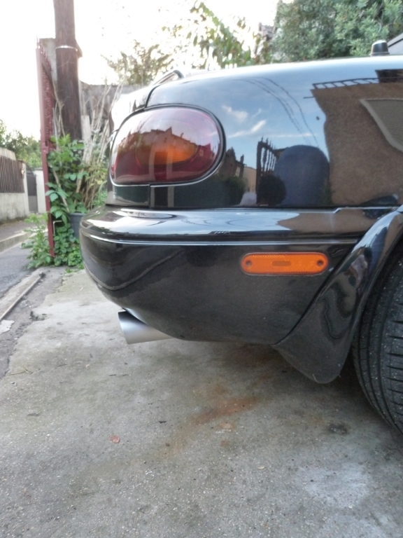

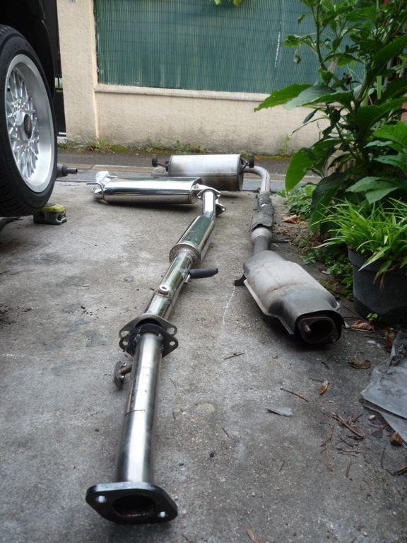

Se soir j'ai fait du tuning sur la Mix.... encore :roll: :D
:cyp:

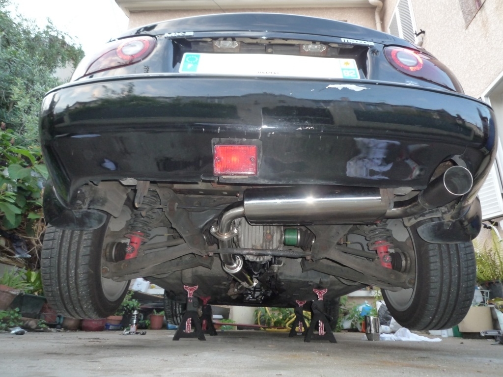

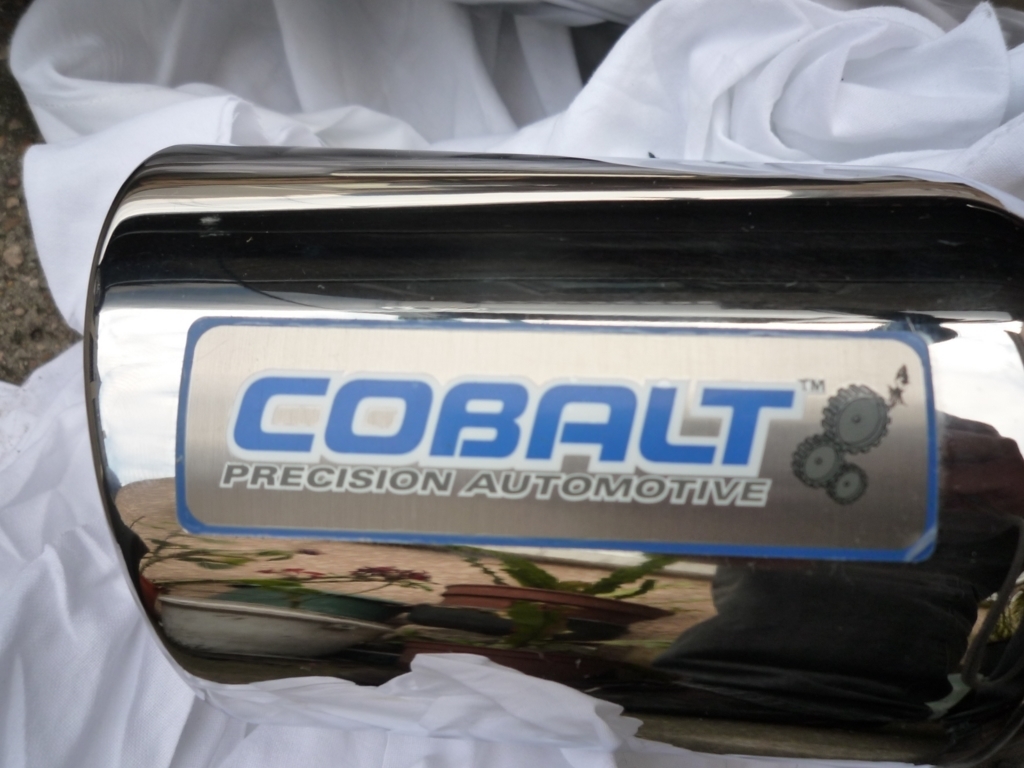

Oui j'ai succombé à la promo de Moss europe pour une ligne Hi Nox :P popotin du chat de chez Cobalt... un truc de chine quoi hein :red:
Bon il y a un truc qui me gène, histoire de changer tien, avec le silencieux Coblat :red:
Hop, un porte crayon de bureau en plus :D
En effet je trouve la sortie, trop grosse, trop racoleuse, trop.... bref trop quoi et puis je n'aime pas dutout laspect "double paroie", mais alors pas du tout dutout ..... dutout :vomi:

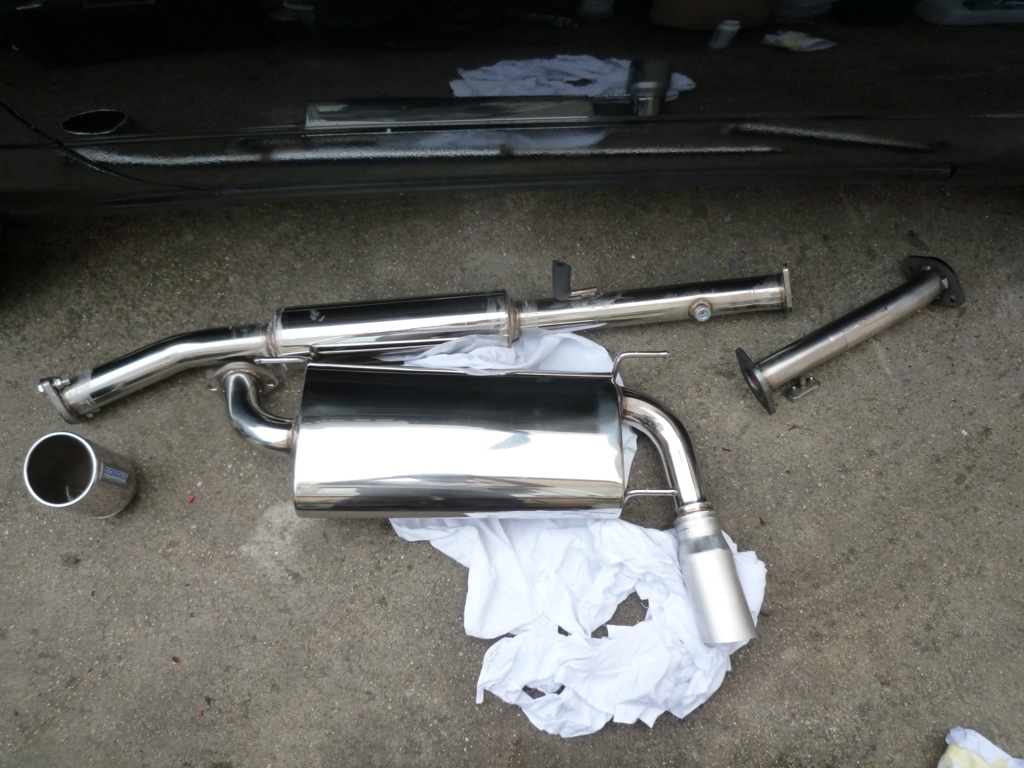

Alors je l'ai remercier

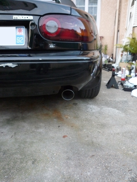

et j'ai pu profiter la charmante sortie effective du Cobalt, elle aussi taillée en biseaut, elle aussi en inox elle , fesant 75mm de Ø au lieu de 100mm :roll: , bref, simple, light d'aparance, sport, subtile, bref comme j'aime.
un petit coup de disqueuse adroitement exécuté, un pti coup de meuleuse avec la même dextérité, un pti coup de disque abrasif, un peu plus lâche .... puis on branle la sortie avec du papier de verre en 150/ 220/ 360/ 400 bon pas trop de temps à passer dessus, donc hop un coup d'acétone, un coup de Mirror et on pose tout ce petit monde
Ouga Ouga, moi tarzan! moi grosse sortie! moi grosse puissance! moi gros bruit ..... ah bah pas moi donc ;)
Small but Still efficent! :red:
Alors démontage ultra facile, remontage ultra aisé et nickel tout de suite bref en 40 min levage compris s'était plié quoi (en y allant à la cool) :woo:
Et voilà!!!! You shine on under me!

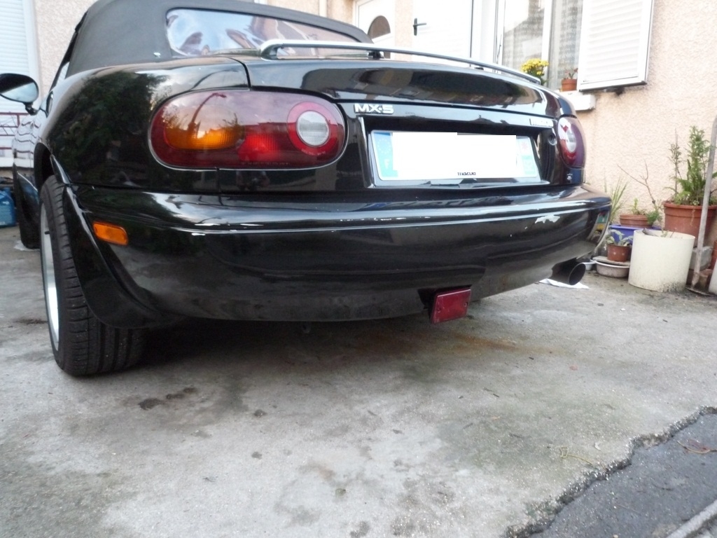

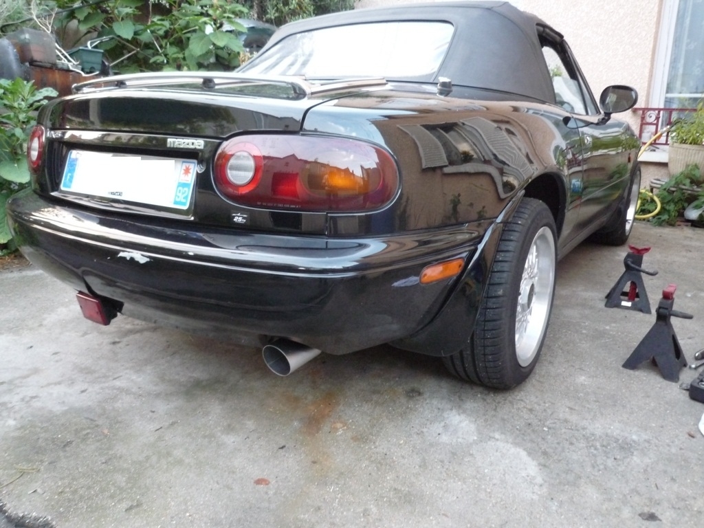

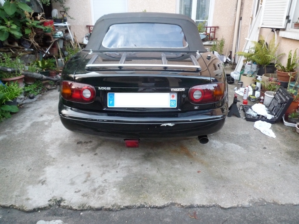

pour spoter la rouille:
Bon ça va...
Et voici quelques image pour que vous puissez vous rendre compte de l'intégration OEM staïle du Cobalt
Bref, rien de dépaysant mais juste ce qu'il faut de remarquable pour etre sportif tout en restant class AMHA
Bon et quand on tourne la clé ça donne quoi?
=> :D
Au ralentis, son plus grave, un poil plus présent mais vraiment très très civilisé, vous pouvez partir au boulot à 5h00 du mat et revenir à 2H sans vous faire assassiner par vos voisins....
tant que vous restez doux avec la pédale de droite.
lors des sollicitation plus virile, le on se fait beaucoup plus mélodieux, "ronflant" (au bon sens du terme => au sens demi "V8" du terme) avec un petit borborythme profond, grave et sourd au laché de pédale :love:
le tout restant encore civilisé, bref c'est très loin de l'Ax quand je décide d'etre en échappement libre :red:
je vous dirait demain comment cela se passe à l'usage à proprement dit de l'auto.
Pour le moment c'est un sans faute ;)
PS: Nostalgie! au démarage.... elle sent comme la Taunus maintenant :love2: :cyp: :lol: :ricane:
Bon la modif de RV attendra la rentrée, mon rectifieur est en vacance :tantpis:
Ma Mx Black Ed 92
"MS ta MX !"

la classe j'aime beaucoup, si tu as la possibilité tu arrives a mesurer les DB qu'il fait :?
Message Publié : Mer 6 Août 2014, 22:52
Message(s) : 5586
Merci Eric ;)
je ne connais personne avec un sonomètre dans mon entourage direct :/
Y a pas une appli Ifone pour ça? :geek:
Je testerai en dynamique tous ça, pour le moment en statique c'est sportif mais ça reste "policé", une Classe C AMG fait plus de boucan quoi :aie:
au taf, j'ai mi un coup de soufflette dans le silencieux... y a de la contre pression quand même mais rien de terrible :jaime: (dommage pas de niveau d'eau pour mesurer :/ )

Cool!.. Je retrouve le descriptif que je t'avais fait ;-) sans le cata cela doit être un poil plus bruyant je suppose?
Message Publié : Jeu 7 Août 2014, 06:21
Message(s) : 3819
Yataaaaaa!
Ca rend supayre bien! Elle brille de milles feux!
Apres la commande, on m'a également fait remarqué que la sortie est une des plus grosse qui existe. Je me suis dis qu'on verra! Mais la ton adaptation rend super bien! Je n'aime pas trop les démonstration de force, je préfère la force tranquille! Bon, je vais avoir besoin de ton aide pour faire la même chose :red:
Super content que ca te plaise! En plus bien centrée et tout et tout!! Pour le prix fallait pas se priver!

Une des plus grosse certe mais ma sebring qui est apparemment une option sport d'époque, ( je tient a préciser que ma ligne est de 1990 :) acheté d'occasion alors que ma voiture est de 1991 :) ) et bas elle fait 90mm en sortie ^^ Image
Et un après (en haut) avant (en bas) :)Image
Chose a préciser ça s'intègre super bien et ceux qui roulent avec moi pourront dire que le bruit est magnifique haut dans les tours et silencieux bas dans les tours :)
