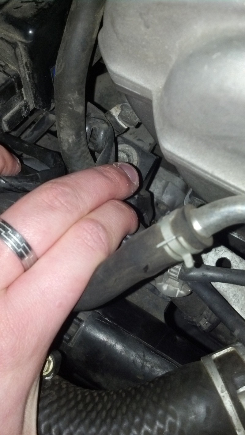

En fait ce que j'ai vu, c'était ceci :

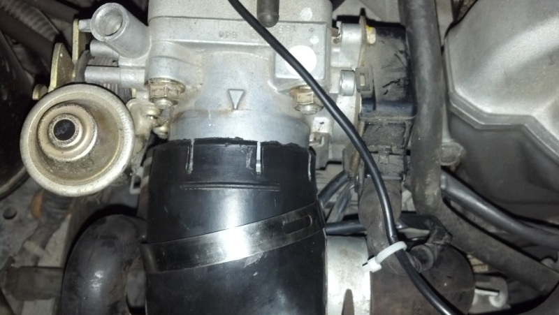

Et si on regarde de plus prêt, c'est ça :
Et ça lie le résonnateur à la tubulure, donc avec plus d'observation, j'en ai déduit ceci :
Et en fait le véritable lien tubulure/moteur était une vis, bien cachée la coquine !
Du coup je suis rassuré, et j'avais quand même trouvé bizarre de riveter une tubulure sur le moteur, ça n'empéche que j'ai honte... :oops:

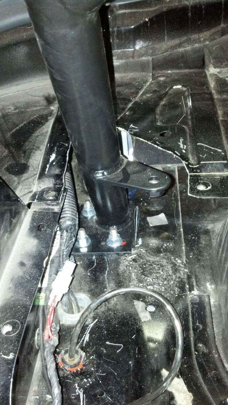

Les 2 WE qui viennent de passer, je les ai passés à monter ma rollbar (3j en réalité).
Voici le résultat :
J'avais suivi le tuto de passion, mais j'ai vite arreté, celui-ci ne s'applique , je pense, qu'aux rollbars de type "Deuce", pas à mon type en tout cas. J'ai eu beaucoup moins de découpes à faire, je n'ai pas utilisé de passe cable supplémentaires puisque j'ai réutilisé ceux d'origine. J'ai donc utilisé les instructions et plans du fabricant, Bethania Garage, qui sont bien plus "précis" notamment pour les découpes.
J'ai également préparé mes surfaces sous les plaques/contreplaques autrement (Rustol puis Rustol CIP et une fois boulonné, Sintofer Black par dessus le tout). Pour la partie Blackson en spray, j'ai pas fait comme ça, et je déconseille même, je ne peut pas attester de cela mais on m'a dit que le souci avec les antigravillons en spray, c'est qu'avec le temps ils se "décollent" sans qu'on puisse le voir, et la tôle pourri en dessous. Quand on le voit, il est déjà trop tard... J'ai utilisé le même type de produit, mais pas de marque Blackson, de marque Sintofer, et je l'ai appliqué au couteau à enduire et au pinceau, en bourrant bien les angles et interstices potentiels.
Ensuite pour les câbles d'ABS, les informations données dans ledit tutos sont exactes, mais je n'ai personnellement pas utilisé de passe câbles supplémentaires, j'ai percé le chassis devant les pieds arrières de la rollbarr, en agrandissant des trous déjà présent, mais bouchés par un cache en caoutchouc. Toujours pour les câbles ABS, ma prise n'étant pas la même que dans le tuto, je ne voyais pas comment la démonté sans l'abimer, avec ma technique, pas de prise à démonter, elle passe dans le trou.
Sinon point hallucinant pour moi, la quicaillerie fournie par Bethania est extrèmement serrée ! Rien que de serrer un boulon sur une vis jusqu'à la tête, l'écrou devient brulant ! Impossible à toucher ! Bethania étant américain, je soupconne leur visserie d'être en impérial, une clef à oeil de 14 passe, mais pas du tout la douille de clique de taille 14, du coup on doit en prendre une de 15, et il y a un peu trop de jeu entre la douille est l'écrou... Je décommande d'ailleurs fortement d'utiliser autre chose que du 6 pans, au vu des forces mises en présence pour le vissage, il y a de très très grandes chances de mater les têtes, et si ça arrive, bonne chance...
Si vous voulez des photos, non pas du montage, mais des découpes ou autres, n'hésitez pas, j'en ai ;)

Les quelques photos que j'ai prises :

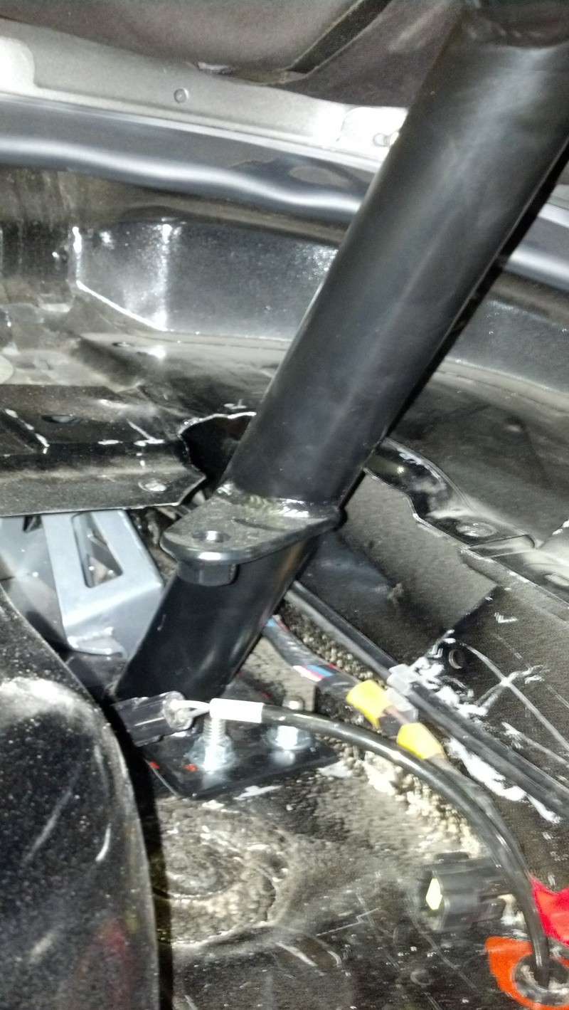

La prise du câble ABS, que je voit pas comment on peut démonter sans l'abimer :
Et le trou que j'ai fait pour remettre le passe-câble d'origine :
Le rouge c'est l’apprêt anti-corrosion Rustol CIP

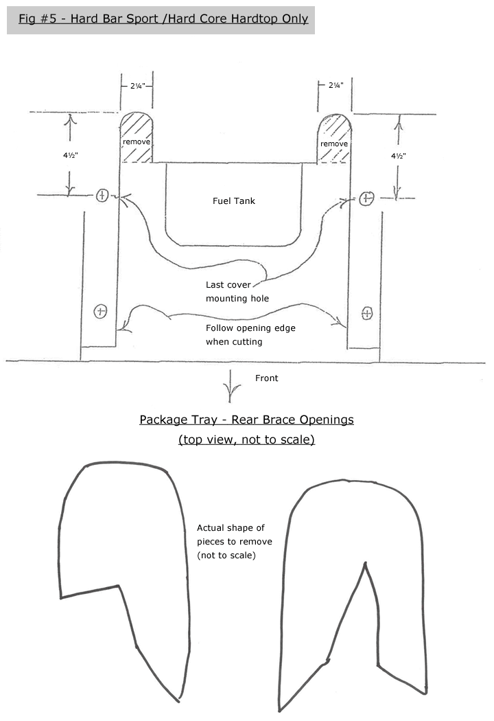

Les découpes de tôle qui a fallut faire pour laisser passer les barreaux :
A noter que les "pattes" que l'on voit sont les "harness tabs" c'est prévu pour monter des harnais (avec un oeillet), mais je mettras plutôt une harness bar, je vous montrerais ;)
A noter que sur cette image de montage, on voit a peu près, avec les formes des découpes, la forme originel de la tôle :
D'un peu plus près :
La tôle de recouvrement, qui n'est pas tout à fait comme ça pour moi, puisque celle-ci est de NB :
pas trop de découpage à droite :
Un peu plus à gauche :
Et voili voilà, y'aura encore un peu de news la semaine pro, il faudra que je remettre un peu de Sintofer, il y a des tout petits trous à quelques endroits, j'en profiterai pour vous prendre des tofs des contreplaques ;)
