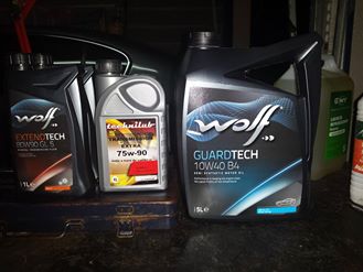

une huile plus visqueuse pour l'hiver d'ou la 10 et plus visqueuse pour l'été d'ou la 15. je me dit que plus l'huile et neuve plus le moteur et mieux lubrifié certe je consomme un peu plus mais au moins je prend pas de risque.

Bah des changement aussi fréquent cétait pour des huiles qui s'oxydaient très vite.
Aujourd'hui une bonne minérale additivé voir mieux une full synthé sont peu sensibles au "vieillissement sans rien faire"
Là en gros avec ta 10w40 et ta 15w40 tu ne change que la viscosité à froids, donc à part le temps de mise en température de ton moteur t'as pas changé grand chose (à qualité d'huile égale)
Tu fais combien de sortie circuit car là si tu jettes ta EDGE dans 6 mois tu m'appel et je me ferai une grande joie de remplir mes jerrican avec ;) (je suis sérieux!!)
Pour info, en usage courant, la différence d’efficacité entre une huile minerale et une full synthé se fait au bout de 6000 km, la synthé maintient ses propriété pas la minérale.

voila sur quoi je pars pour l'instant:
de la 80w90 pour la boite, 75w90 pour le pont et de la 10w40 semi pour le moteur. et bien sur vidange encore du circuit de refroidissement. Le liquide de frein je suis passé au dot 5.1 mais bon a changer vu que je vais passé au durite avia. une basse propre et neuf pour savoir en quoi je vais roulé

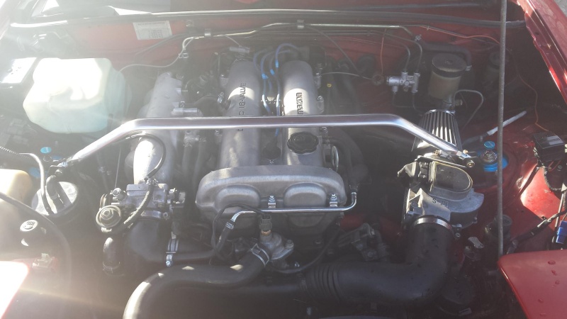

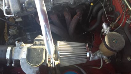

bon je suis entrain de cherché d'une nouvelle admission. j'ai vu plein de bonne chose mais bon des filtre j'en n'est 3 donc 1 en très bonne état (apexi) je voudrais le gardais mais je recherche juste le coude pour plus que mon admissions ne prenne plus l'aire chaud de mon collecteur. je voudrais le faire venir jusqu'a mon phare.
je recherche donc comme un piping pour le faire venir a mon phare.
voila ce que je voudrais: Image mais sans le filtre et plus long.
