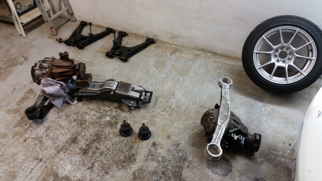

J'ai racheté le pont Torsen 3.9 à Lorenzeus pour que ça tire moins court avec la boîte 6 et j'ai également changé mes triangles arrière par des NB quasi neufs. ça tient bien mieux la route qu'avec mes polyuréthane qui étaient bloqués par manque de lubrification!
Sinon le 3.9 c'est bien plus agréable à conduire avec la boîte 6 mais avec +300cv faudra que je passe au 3.6. J'aurais dû écouté les gars de miataturbo.net

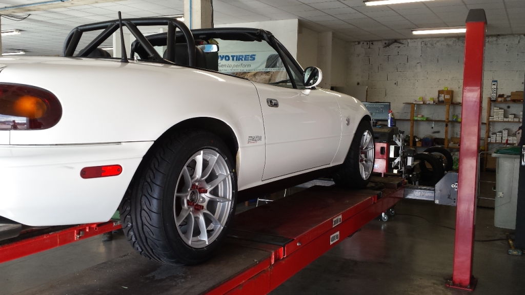

petite géométrie. voilà les valeurs que j'ai choisi:
Avant: carrossage 2,5
pince 0
chasse 4,5
Arrière: carrossage 2
pince 0
J'ai rechanger la hauteur et l'assiette pour avoir l'avant un poil plus bas.

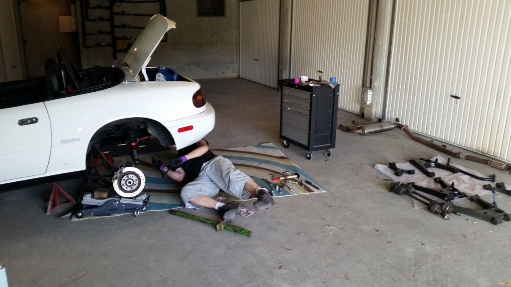

Message(s) : 5980
Oh... le psychopathe qui fait tout dans un box... :cubitus: blague a part, c'est tres difficile et ça demande beaucoup d'organisation sans parler du cote deplacer/ranger en permanence. Mais les autres voisins disent rien pour ceux qui se pointent en voulant rentrer leur auto ?
Très beau travail, l'auto est tres sobre je trouve. Par contre on doit sentir les traces de freinage dans le slip car se rapproche du dragster :cyp:

je suis le seul à utiliser le garage. Les autres s'en servent de cave donc oui j'ai de la chance.
