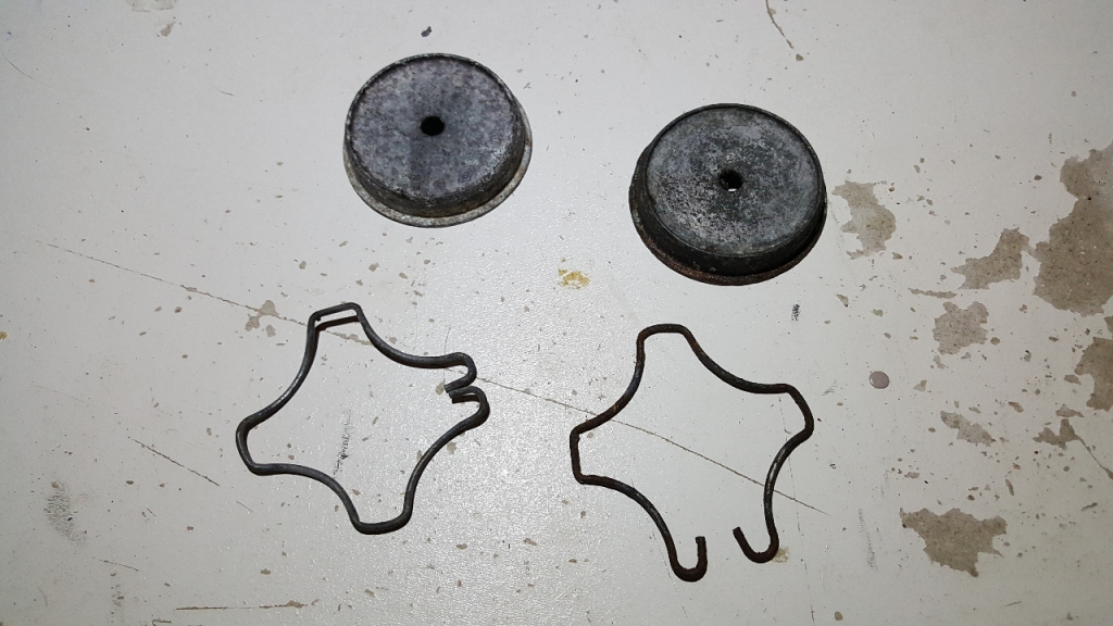

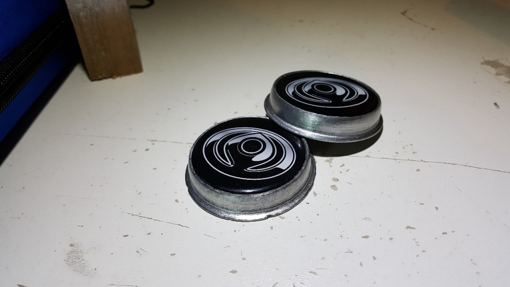

Hello,
EN attendant que la belette revienne toute pimpante de chez son chirurgien esthétique (enfin, on est plus proche de la chirurgie réparatrice, là...), je me suis attaqué aux center caps. ce sont les petits inserts au centre des jantes. Avec le temps, les logos s'étaient fait la malle, et la fonte d'alu s'était passablement oxydée...
Cela donnait ça :
Donc nettoyage, décapage, dremmelage, peinturage, collage des stickers 3D avec le logo qui va bien, commandés aux US et livré de Tchéquie :? mondialisation, vous dis-je...
Il y en a que deux de fait pour le moment... Etant un fervent partisan de l'économie de ressource, j'ai profité que les roues arrières étaient déposées pour le travail de carrosserie, pour faire les 2 center caps arrière.
Les roues avant étant encore en place et comme les center caps s'enlèvent par l'intérieur de la jantes, bah, ça attendra un peu pour ceux de devant !! :D :D

Beau boulot, c'est propre..

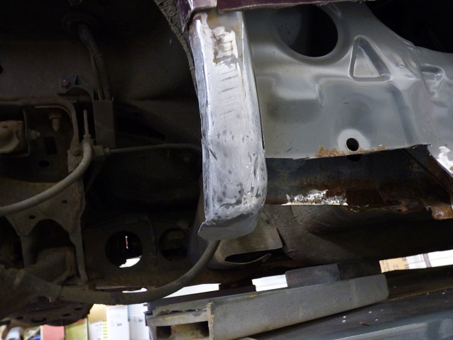

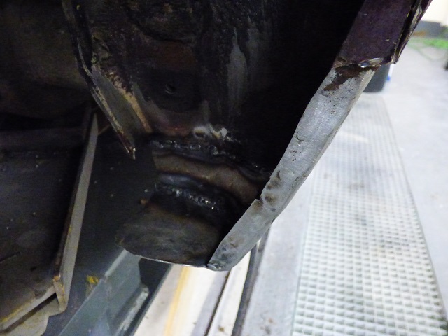

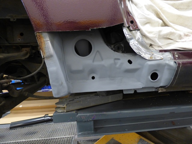

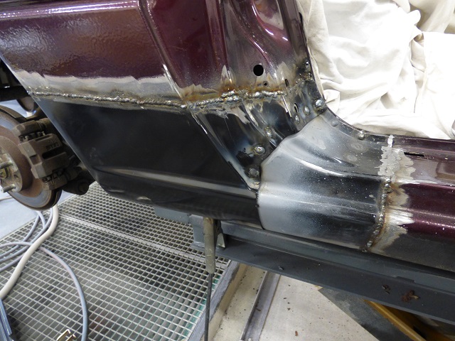

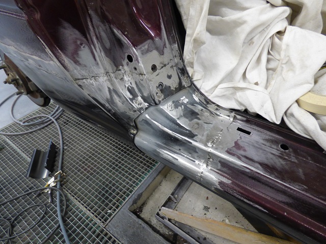

Re news,
Un peu de retard dans la mise en beauté de la Belette. je reviens de chez le carrossier qui a pris des photos au fur et à mesure du boulot...
Attention les yeux c'est parti !!
L'état à l'arrivée...
Bon, on découpe...
Ok, les bretons sont spécialisés dans la crêpes dentelles... preuve en est...
Reconstruction...
Il reste donc un coup de peinture et le Belette aura retrouvé sa fraîcheur d'antan...

il y avait du boulot ! vous avez utilisé des tôles de réparation préformées non ??
Message Publié : Lun 13 Fév 2017, 12:57
Message(s) : 1219
Localisation : Breizh
On est reparti de bas de caisse et d'ailes neuves OEM (les parties noires sur les photos). Le carrossier a découpé ce dont il avait besoin pour remplacer les parties malades.

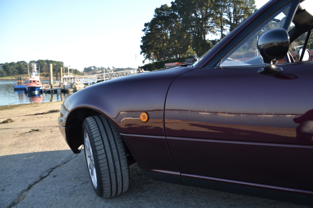

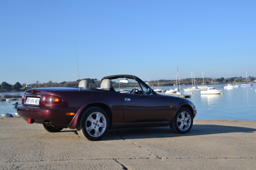

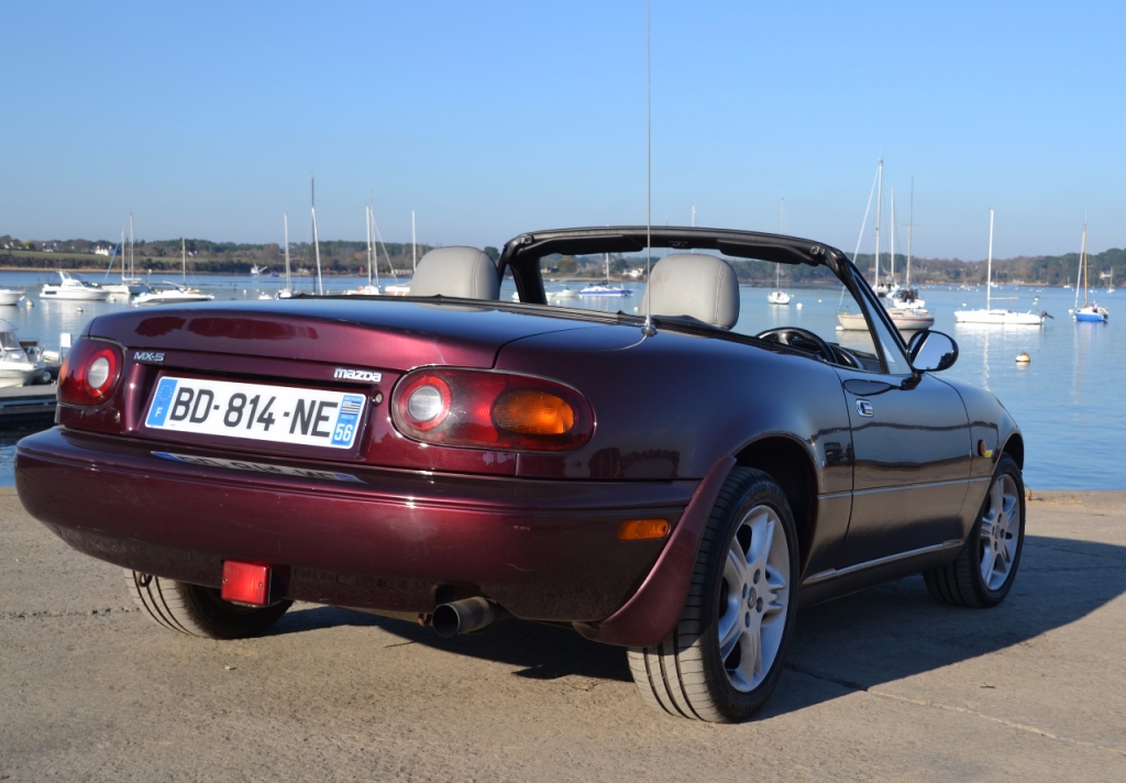

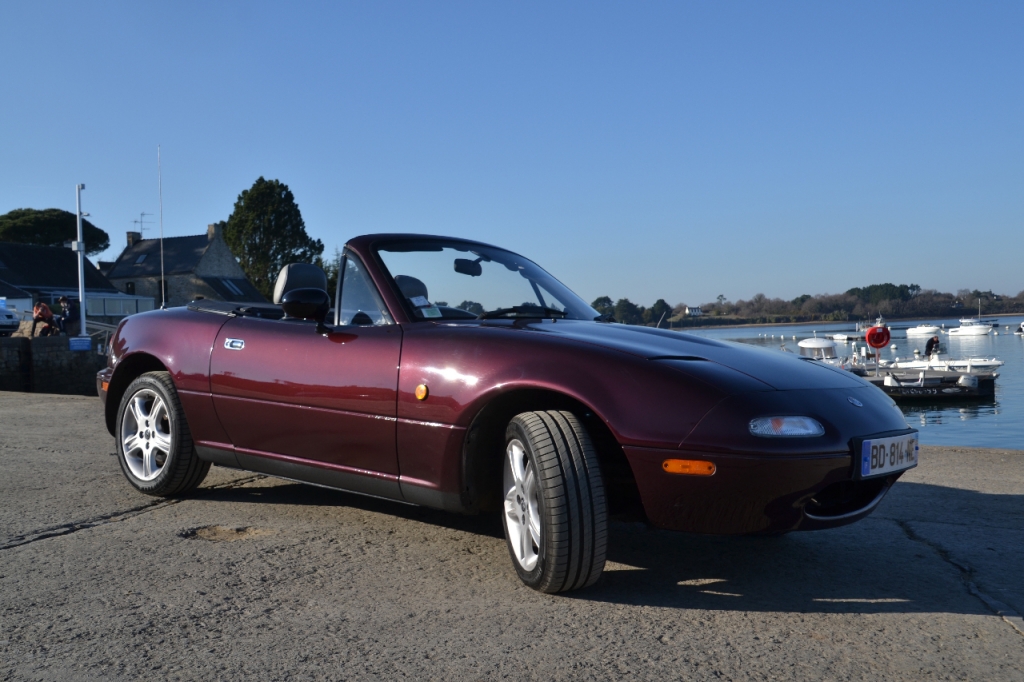

J'ai récupéré ma Belette ce matin !! :love2:
Du coup, comme il fait un temps magnifique et avant qu'elle soit toute sale, petite séance photo en un lieu bien connu par chez nous (un caramel au beurre salé pour le premier qui me donne la localisation exacte !! :D )
Content le Geo.Bzh !! :woo: :woo:

Message Publié : Sam 18 Fév 2017, 19:39
Message(s) : 7678
vraiment belle cette couleur :love:
tu as refais une peinture complète?
dommage par contre de ne pas avoir changer les ailes AR car la feuillure est aussi sujette à corrosion :sic:
Message Publié : Sam 18 Fév 2017, 19:50
Message(s) : 1219
Juste un polish intégral... la peinture était en très bon état donc pas de nécessité de refaire une peinture complète qui aurait surement augmenté inutilement le prix...
Quant aux ailes et leur feuillure, après vérification, elles sont en excellent état. J'ai quand même gardé le reste des ailes de remplacement au cas ou...
