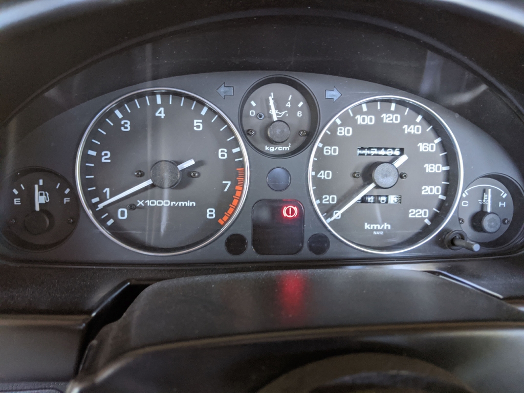

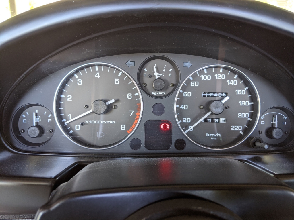

La voiture a au moins eu le temps de chauffer comme il faut. Aucun accessoire en route (pas d'autoradio, pas de feux, pas de lumière d'intérieur, pas de ventilation, si juste UN truc : la led de l'adaptateur USB que j'ai ajouté :D )
Passage en mode test. Je n'entends pas vraiment le moteur augmenter de 50trs/min :sic: Mais la connexion me semble ok (même si mon fil est merdique)
Le compteur après le mode test
Comparaison des deux compteurs :
Bon, le ralenti est censé légèrement augmenté, là il a diminué :aie: Peut être un effet parallaxe en prenant les photos. En tout cas, il est proche des 850trs/min.

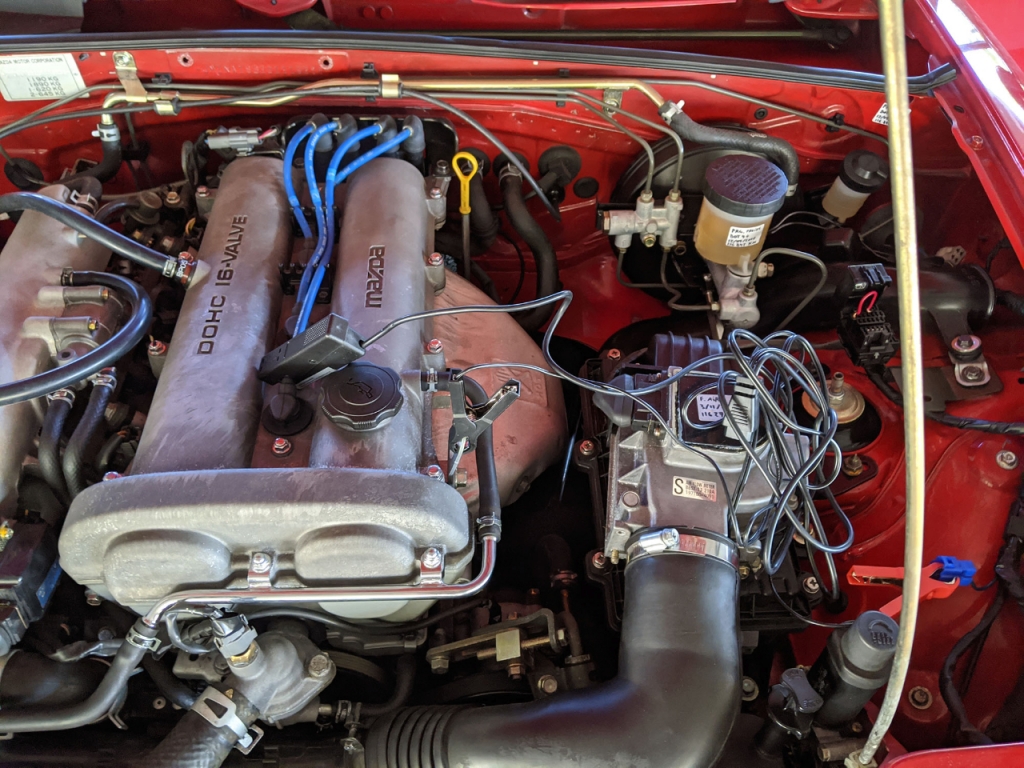

Préparation de la lampe
Le ventilo se met en route, j'attends qu'il s'arrête pour flasher.
Difficile de filmer ça à main levée avec le téléphone. Mais j'ai isolé quelques frames où on distingue la marque
Sur le 1er repère à gauche du "10". Soit 12°
Pour moi, tout est bon :tantpis: Dites moi si j'ai fait une erreur de manip quelque part. Peut être que mon ralenti n'est pas pile poil à 850trs/min (d'où mon réglage à 12° pour être safe) mais de là à expliquer un décalage de plusieurs degrés. :tantpis:

ça a l'air bon.
pendant le mode test le régulateur de ralenti est bloqué.... le ralenti est donc a ajuster via la vis à ce moment là dans un sens ou dans l'autre suivant le réglage initial de ta vis.

Yes, c'est ce que j'ai fait il y a quelque jours pour ramener mon ralenti à 850trs lorsque le mode test l'avais fait sauter à 1500trs :aie: Mon avis est que mon ralenti était totalement déréglé mais que le régulateur de ralenti rattrapait comme il pouvait ça lorsque j'étais à l'arrêt. D'où mes 2 / 3 sec à 1500trs lorsque je m'arrêtais avant que ça retombe autour de 850.
Du coup, ça corrobore le fait que j'avais un réglage autour de 20° ? :cubitus: Si c'est réellement le cas, merci le bloc B6 prévu pour tourner avec de la pisse et le SP98 Total :cubitus:
