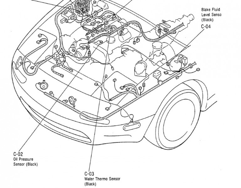

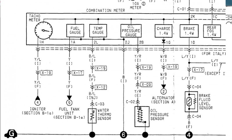

Sinon tout est Ok, plus de claclac, les poussoirs ont aimé le traitement de faveur, sauf que j'ai perdu mon info tempé eau moteur ... :sic:
alors j'ai regardé du coté de la sonde verte en cul de culasse, quand je la débranche puis rebranche le moteur réagit donc elle ne serai pas fautive...
Si vous avez des soluces ou des piste :geek:

Concernant ton indicateur de température, c'est une autre sonde qui gere ca (la noire). La verte balance l'info à l'ecu.
Il est noté C-03

Mais bon sang! mais c'est bien sûr! :oops:
je me disais bien que j'avais oublié de brancher un truc ... roh la honte!
Bon bah là tout roule :D
Merci Hugo :jaime:
