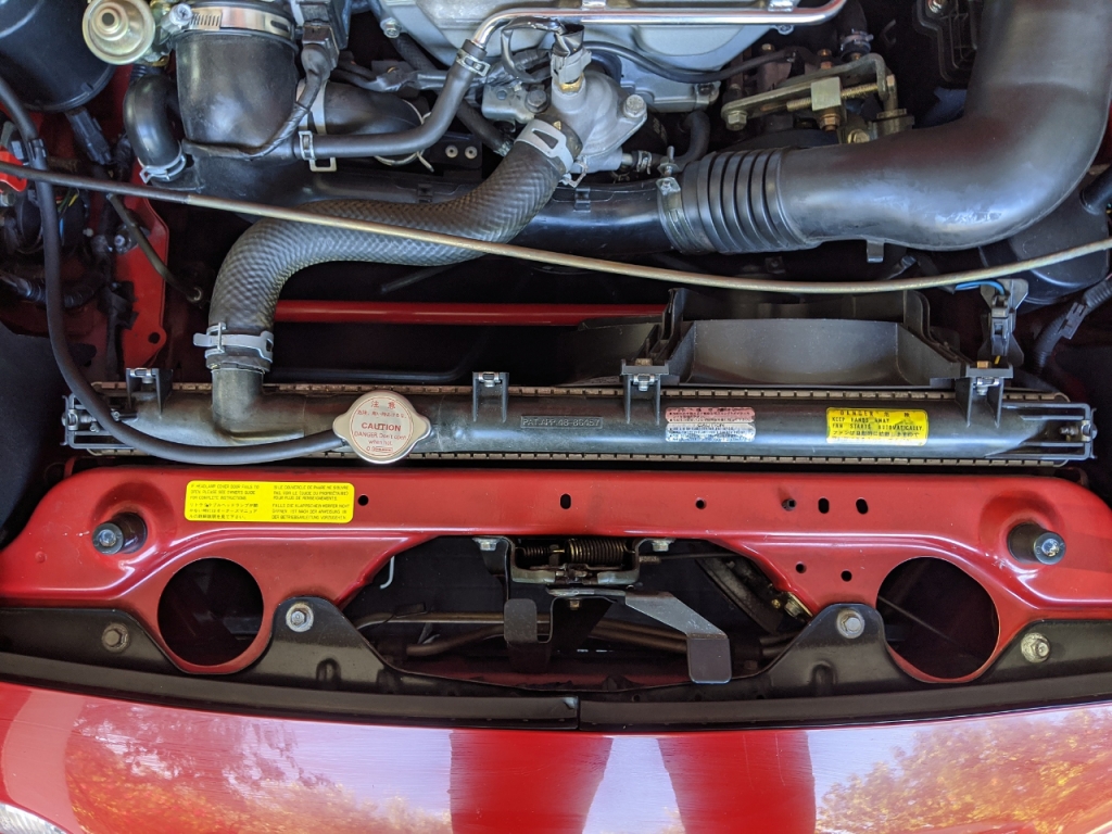

Fais voir une photo de ton radia actuel dans ta baie moteur fisico ^^

Je pense que l'OEM + durites silicones ça sera bien. Je montrerais une photo du radiateur ce soir. Il est un peu marron mais ne semble pas tant usé que ça.
Voilà mon radiateur actuel (et le reflet de mes cuisses de cyclistes :red: )

J'ai vu pire, et de face, pas trop obstrué?
