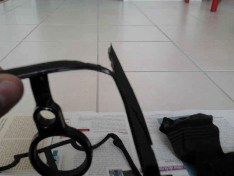

Joint de cache culbu changé, je crois qu'il en avait besoin :
je vais enfin pouvoir enlever les bouts de carton sous ma voiture, cette fois elle ne devrait plus fuir. :woo:

je crois que je dois changer egalement le mien,tu as ajouter de la pate en plus du joint :?:
Moi aussi :)
La pate sert aussi a "coller" le joint sur le cache culbu, pour placer le tout sur la culasse ensuite sans qu'il bouge pendant la manipulation

Oui j'ai utilisé de la pate a joint silicone bleue, seulement dans les angles des "demi lunes". Le joint tiens bien sur le cache culbu, meme sans pate, la gorge qui lui sers de logement est assez profonde.

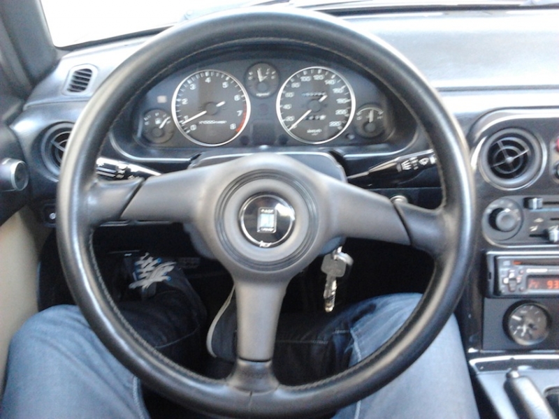

Voila j'ai trouvé un volant identique à celui qui équipait ma voiture à l'origine, un Nardi :
Il me reste à trouver un pommeau Nardi et l'intérieur sera presque comme à l'origine : il manquera juste les plaquages bois.

J'ai toujours adoré ce volant :love2: .

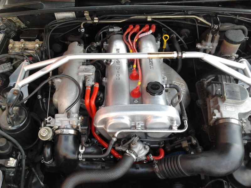

Du nouveau : vidange de pont faite avec de l'huile RedLine (merci au garage Varinot)
Et barre anti-rapprochement de eunos Roadster :love2: :

Jolie volant :D

jolie barre egalement,donc tu la vends c'est ca :?: :aie: et le bidon quand tu en as 4,tu fais un gateau :oops:

Bizarement non, je pense que je vais la garder la barre. Par contre je peux vous dire qu'elle ne coute pas si cher sur ebay...

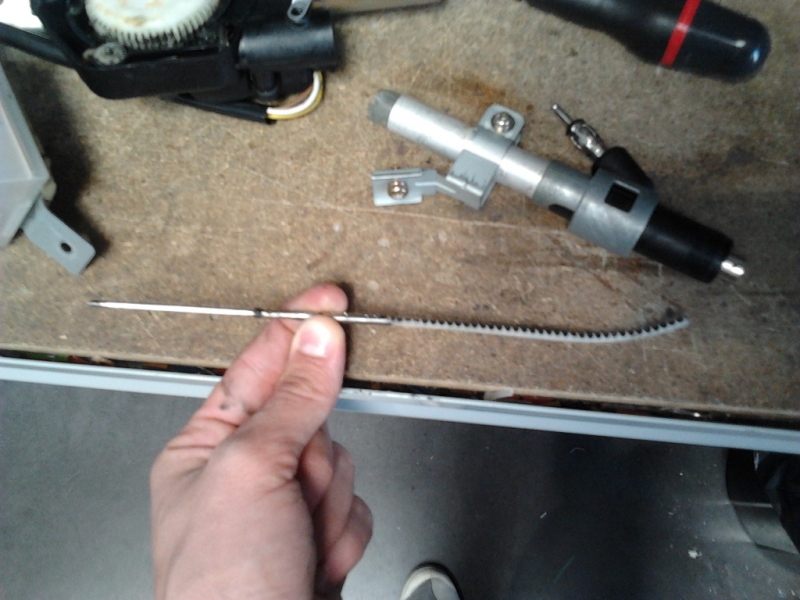

Depuis quelque temps, mon antenne electrique ne fonctionnait plus, j'ai donc été démonter le mecanisme.
Je crois qu'il n'y a pas trop de solution pour reparer sa, a part du neuf?
Pour information c'est en fait une petite cremaillere en plastique qui pousse l'antenne, et comme on vois sur la photo, elle a cassé.
