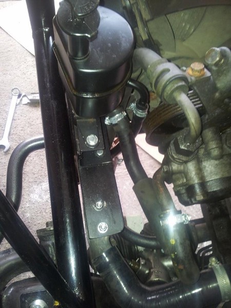

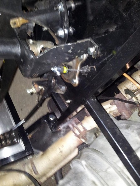

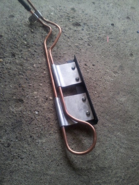

support durite de direction assistée:
Message Publié : Dim 30 Mars 2014, 13:17
Message(s) : 6982
Belles adaptations.
Les barres stab et l'amortissement tu laisses l'origine?
Vu la perte conséquente de poids j'ai peur que le comportement ne soit pas Top.

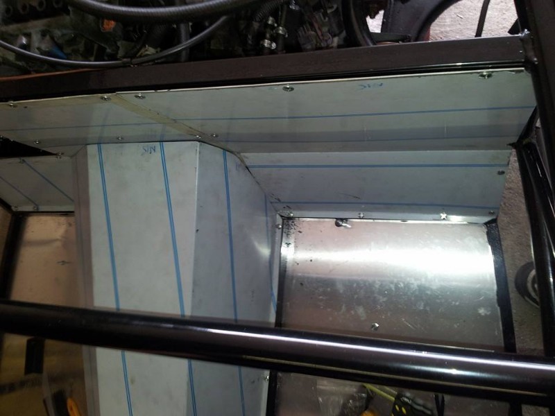

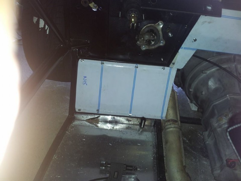

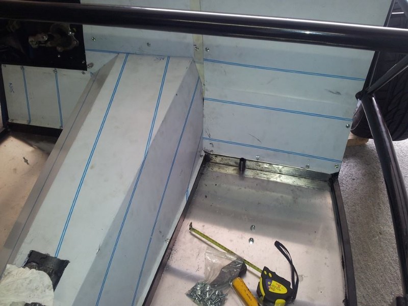

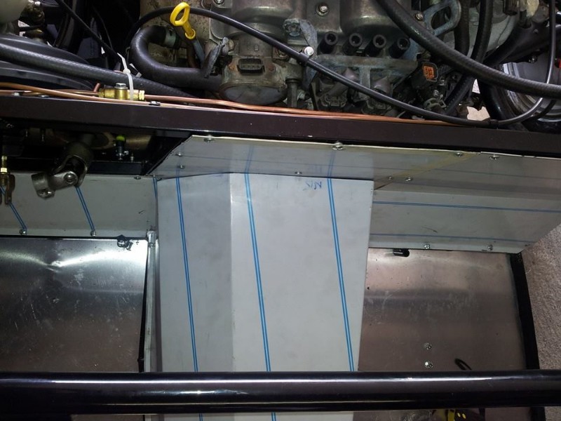

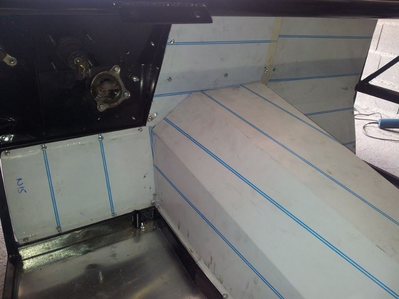

mise en place des toles
sa avance tout doucement
Message Publié : Sam 12 Avr 2014, 19:51
Message(s) : 9964
L'essentiel étant que ça avance :)
Tu rivettes avant d'enlever le plastique de protection ? C'est de la tôle Inox ?
