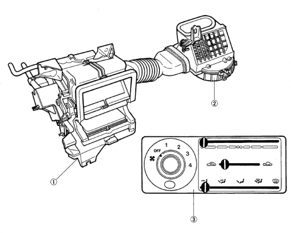

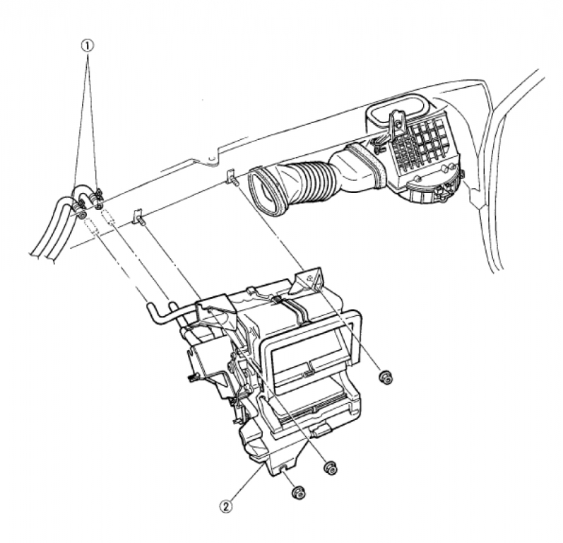

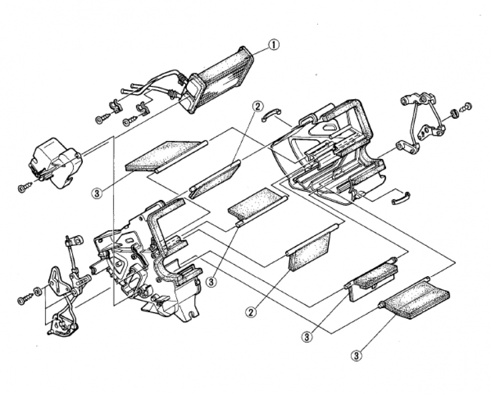

Bon voila les vues éclatée pour ton chauffage ..

JAGUAR merci pour les plan, je vois plus clair maintenant,

Si besoin, ce que j'ai sur une étagère du garage, c'est tout le bloc qui est fléché ² sur ce schéma
