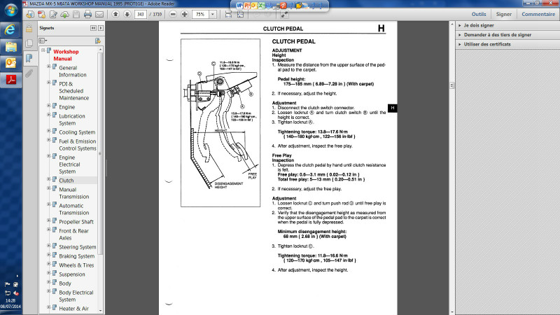

J'avais 2 questions techniques.. personnes pour m'aider svp ??
 Sujet du message : Re: NA - Rouge 1993
Message Publié : Mar 8 Juil 2014, 13:34
Message(s) : 7640
salut, voilà la page du manuel pour l'embrayage:
pour les Spal, 1 comme d'origine et l'autre avec interrupteur au TdB en direct.
sinon les 2 en // pour une efficacité de refroidissement plus rapide!
ou encore 1 pour le LDR et l'autre CLIM si ta NA en est équipée

Ahh extra, merci Guillaume 8-)
Monter les 2 en // me conviendrait parfaitement :) j'ai vu un bout de doc sur le site de IL ... on va voir si je m'en sors :aie: ;)
D'acc pour le bouchon ..ok pour le joint mousse :beer:
