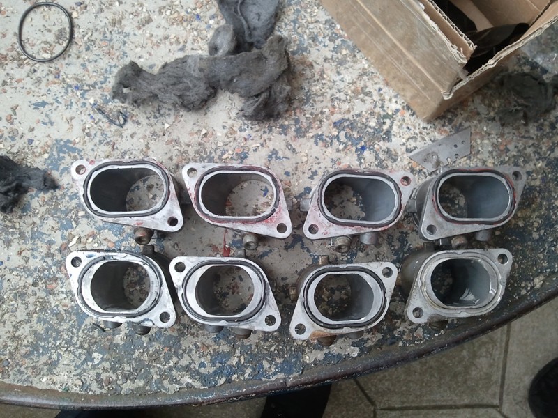

Message Publié : Sam 8 Mars 2014, 22:04
Message(s) : 2303
je ne sais pas si ça peut te servir, mais j'ai ça dans la cave ;)
Cela provient de ma FZR1000 87' ... (en haut celles débridées, en bas celles d'origine)
Message Publié : Sam 8 Mars 2014, 22:55
Message(s) : 2311
Localisation : Floride
elles sont en alu ? ça iras pas pour les pap de gsxr :/ enfin, si, mais ça risque de faire une grosse marche
merci quand même d'avoir proposer :)
